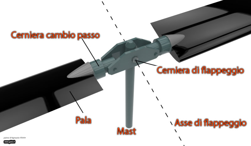

Questo è molto interessante, perché mostra come varia il passo dell'elica principale, durante la rotazione della stessa:
quello é il "flappeggio" per evitare la dissimetria di portanza tra la metà del rotore che si sta muovendo in direzione coda-muso quindi in avanti e l'altra metà che dopo aver superato l'asse longitudinale ruota di nuovo indietro verso la coda
quindi meno angolo di incidenza verso l'avanti, piú angolo di incidenza quando gira verso dietro

1 ora fa, shadow_line scrive:
Quello inquadrato è l'angolo di calettamento. (variabile)
Poi, ovviamente  c'è anche il flapping.
Gli elicotteri "battono" l'aria.
Il meccanismo del flappeggio, non è inquadrato...almeno, io non lo vedo.
Modificato da Damynavy
1 ora fa, Damynavy scrive:
si in effetti quando si parla del rotore degli elicotteri si vorrebbe sempre cavarsela con una battuta ma in realtà ogni volta si dovrebbe scrivere un'enciclopedia...
quello che si vede é sia la variazione di calettamento dovuta alla differenza pala avanzante/pala retrocedente, e se si guarda l'estremità della pala si vede anche un po' il flappeggio non il meccanismo ma proprio l'estremità che un po' si alza e si abbassa sempre per la differenza di portanza tra pala avanzante e pala retrocedente
l'elica a passo variabile del 260.
😄 ecco moltiplica per 5 la complicazione dell'elica del 260 e avrai la metà della complicazione di un rotore d'elicottero... 😬
