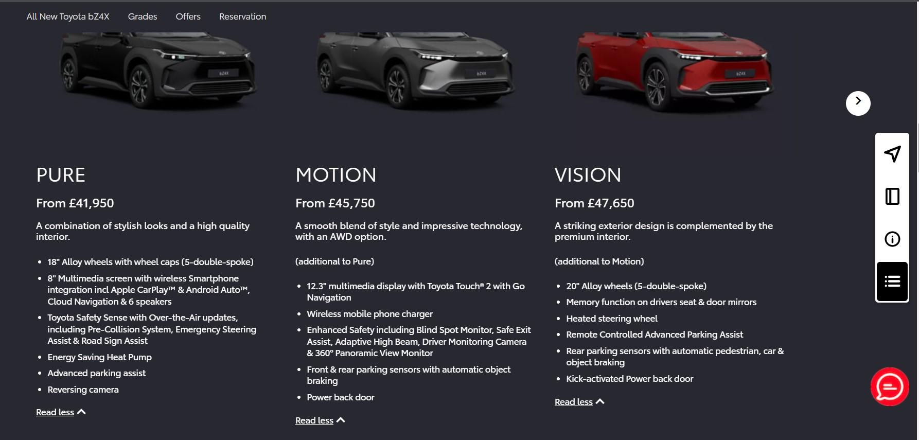

Prezzi e versioni in UK prenotabili:
A titolo di esempio, la versione mediana verrebbe intorno ai 55,000 Euro. I prezzi quindi allineati a quelli di Kia EV6.
Incentivi 2022 per elettriche si fermano a un listino di 42700 Euro Iva compresa, quindi esclusa, così come Ioniq 5 e Kia EV6.
