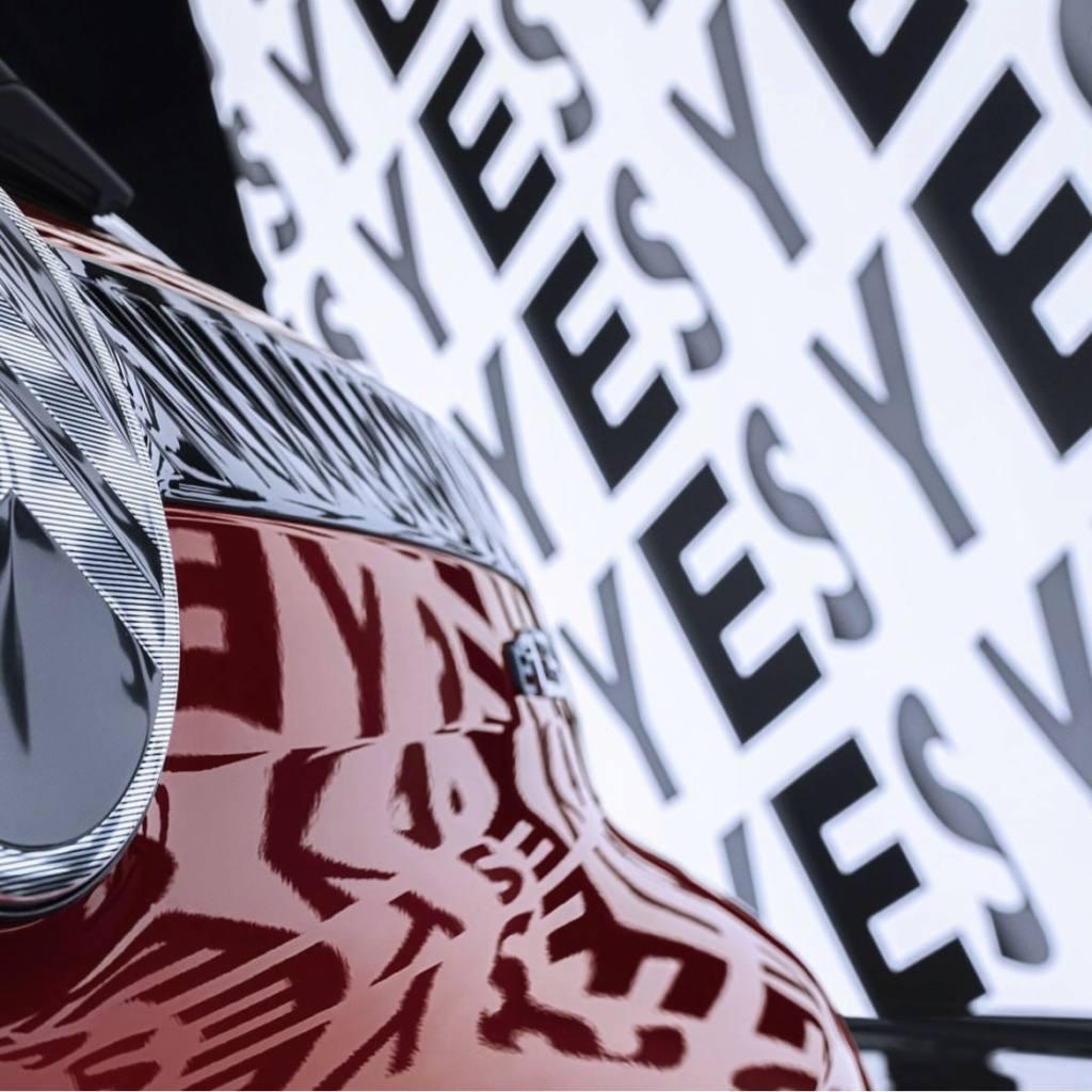

Magari mi sono fumato io qualcosa, ma sto iniziando a vedere un non sò che di avenger nel taglio della fanaleria...
