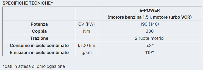

SPECIFICHE TECNICHE*
e-POWER
(motore benzina 1,5 l, motore turbo VCR)
Potenza
CV (kW)
190 (140)
Coppia
Nm
330
Trazione
2 ruote motrici
Consumo in ciclo combinato
l/100 km
5.3*
Emissioni in ciclo combinato
g/km
119*
*dati in attesa di omologazione
