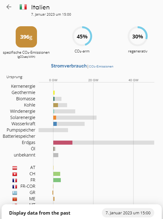

Si vero - se prendiamo il valore di Italia per stapomeriggio 15:00, con un valore di 396g/kWh per il mix della produzione del corrente e un consumo di 25kWh/100km della bev, poi ci sono 99g/km, cosi oltre il limite di 95g che permette il legge europeo per un auto ice da 2021 e abbastanza oltre il limite di 72g per 2025.
(fonte electricitymap)

Devo dire che i consumi WLTP non mi interessano un minimo perche tutti sono truccati, punto piu di esperienza personale e dei amici che sono possesori di bev e leggo le prove delle giornali automobili tedesca e austriaca. A bese di queste dati un consumo di medio 25kWh e ancora moderato per una macchina normale per tutti il giorno (che per una bavarese sicuramente non e una seg A o B). Ma anche una Zoe o 500e durante inverno nemmeno in traffico cittadino e guidabile sotte le 18-20kWh, figurati sulla autostrada. Una bev tipo e-tron usata per distanze lunghe su statale e autostrada in un uso che e adeguati per una macchinacon centinaii di kW (cosi non con 90km/h dietro un TIR) consuma facilmente 30-35kWh/100km. E se guardi la press internazionale poi vedi, che ci sono i primi accuse contro Tesla per i consumi dichiarati truccati - un valore WLTP non vale niente.
