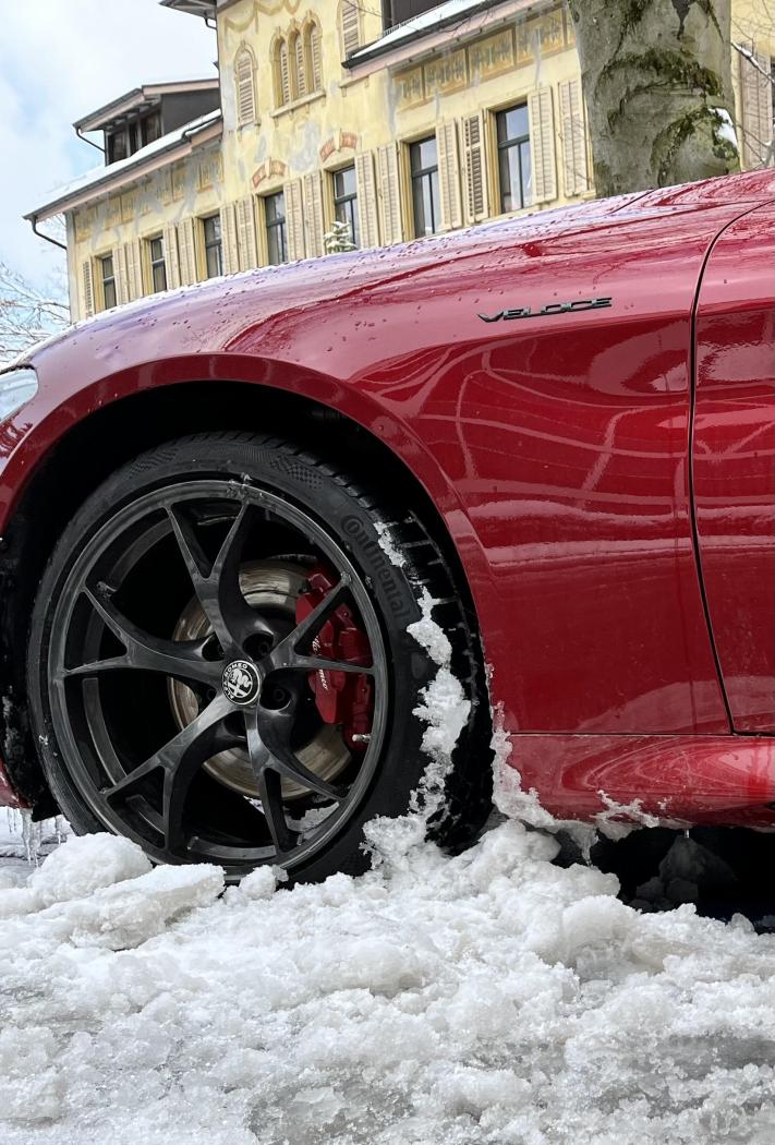

qui quando un paio di anni fa mi sono trovato con le gomme estive in mezzo alla neve (era settembre) 🥶40867a3b-da5a-4fe2-8b63-e4873292336c.jpeg.810aead6edfa9c43082ea307de3d33c9.jpeg
tra poco le devo mettere 😃
