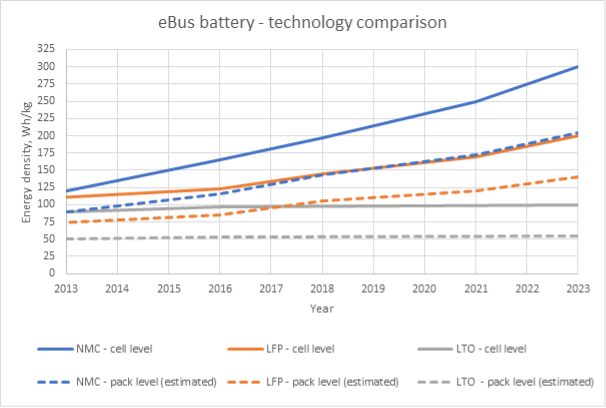

Secondo questo grafico la densità gravimetrica è praticamente raddoppiata negli ultimi 10 anni.
Se il trend dovesse continuare nel 2033 una segmento B potrebbe avere come opzione anche una batteria da 80-90 kWh, ma per la maggior parte degli utenti di queste auto sarebbero fin troppi.
