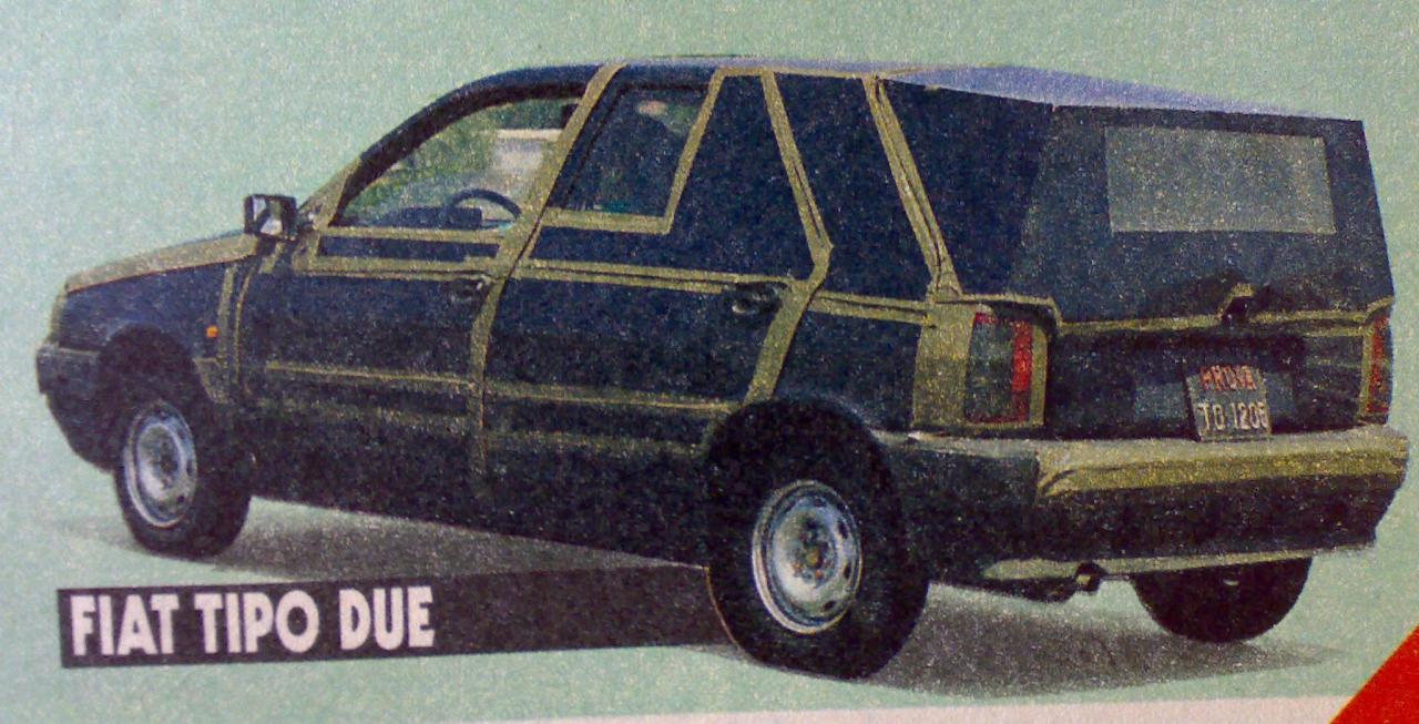

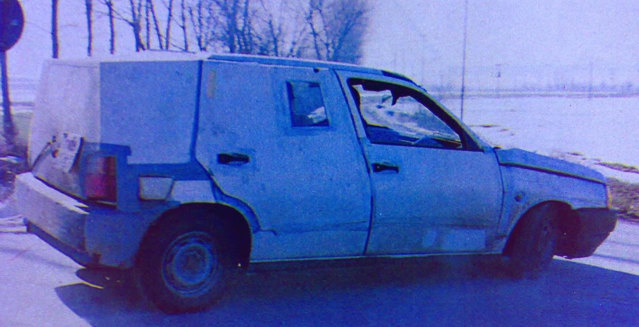

La Tipo (una vettura a caso, di cui conosco i prototipi giusto un pelo :D ) inizialmente circolava così:
Chi la incontrava per strada non aveva nessun aiuto nel cercare di capire quale fosse il taglio del posteriore e la sagoma della portiera.
Poi, qualche mese dopo....
Il cubettone era ancora lì, ma avevano deciso, col nastro, di dare qualche suggerimento. E' sempre stato un affascinante strip-tease. :)
