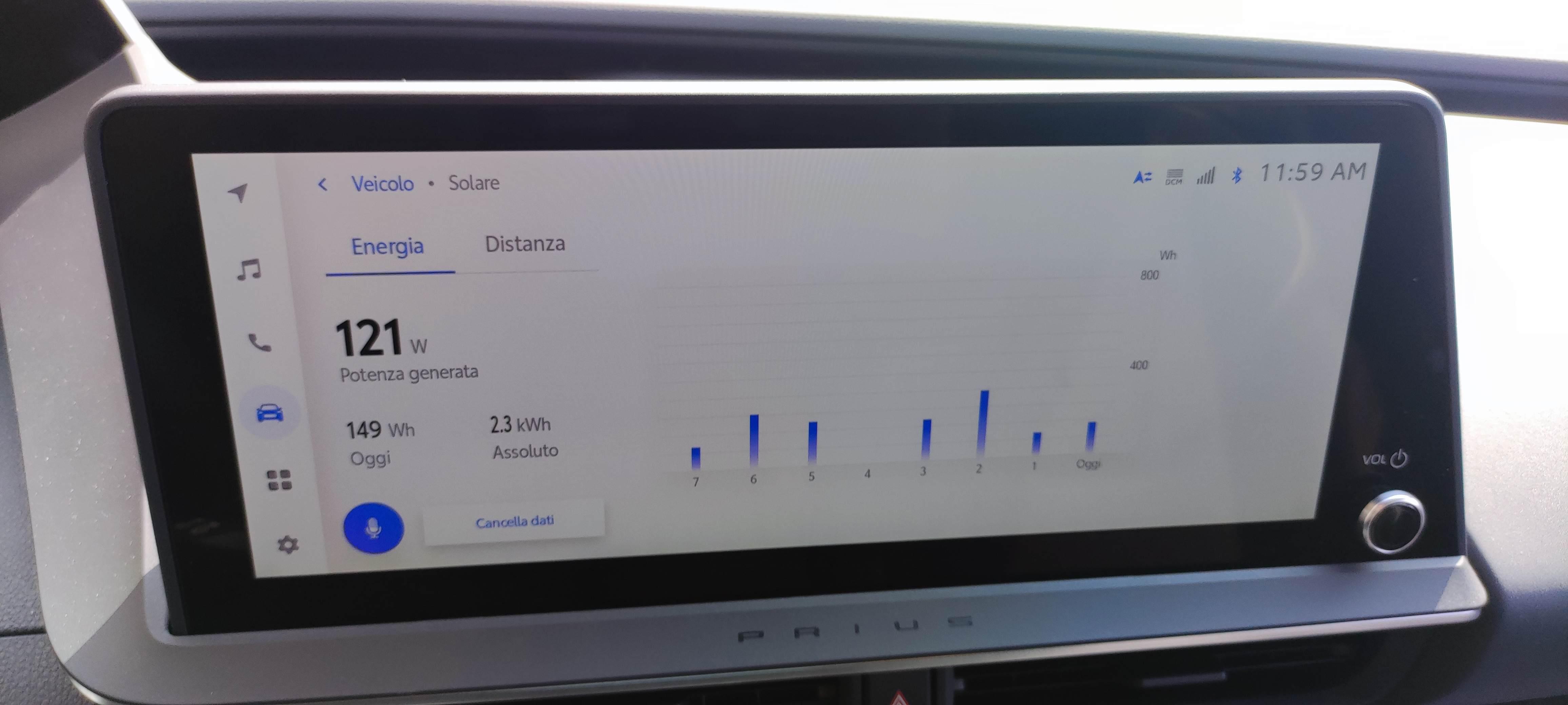

Sulla Active è molto più stilizzato (allegato).
I consumi solo EV sono del tutto paragonabili, in inverno al minimo delle temperature sono però arrivato a 20kwh/100km.
Purtroppo non riesco a fare un paragone in HV perché per come la uso sono al 99% solo EV [emoji28] ma col tettuccio che ricarica così tanto hai sicuramente un boost notevole.0acdeb093494c74d1bf42e9a7833956c.jpg

Ma che tristezza 😀 Ormai l'avevo capito da tempo, Toyota sulle versioni base fa delle poracciate (prima non le sai) assurde e nascoste!
Si infatti è l'unica schermata inguardabile [emoji28]

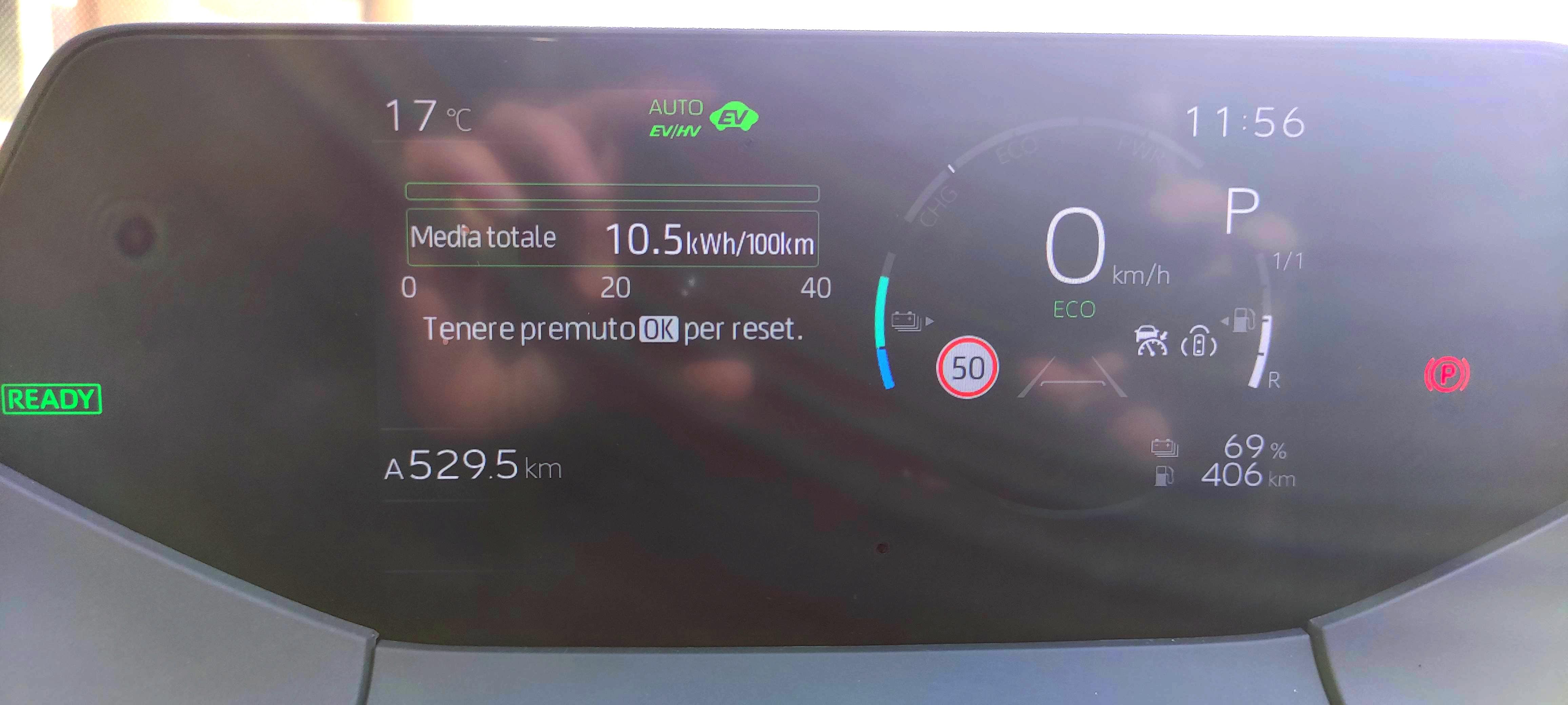

Test extaurbano-statale
Il test che aspettavo, Statale Adriatica bordo mare, dritta come un fuso, yraffico medio, continuo attraversamento paesi, qualche semaforo, per lo più 50 km/h limite con brevi tratti 70 km/h.
Percorso tutto in EV 32 km.
Ecco i mitici 10,5 kWh/100 km della batteria da 10,6 kWh netti.
Ovvero, autonomia EV = 100 km
Siamo a marzo ancora ma col sole siamo già a +120W di potenza istantanea erogati dal tetto fotovoltaico in marcia.

Solo un commento su un aspetto secondario e mi spiace essere negativo, ma manco uno studente di design di primo anno avrebbe il coraggio di proporre una grafica di questo tipo. Dal punto di vista della grafica, dell'interazione e della percezione è una follia.
1 ora fa, v13 scrive:
Concordo. E pure poco leggibile anche se non sei presbite come me.
