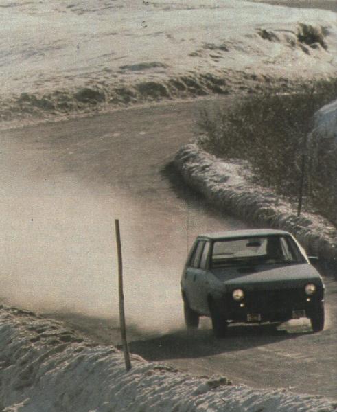

Puntata in Liguria con la speranza di vedere un po' di sole. La partenza da Milano non fu incoraggiante: nebbia piuttosto fitta e lieve nevischio. Dopo i Giovi, come capita spesso, il cielo cambiò: sole prima pallido e poi sempre più deciso.
A Santa Margherita si girava senza giacca; c'era addirittura chi mangiava all'aperto, ma gli uomini di 4R non si sentirono così tanto coraggiosi.
8 dicembre 1978

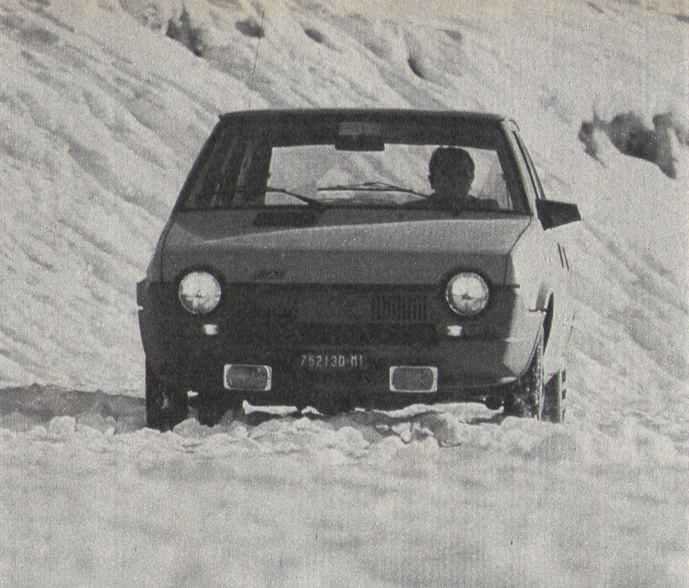

Chilometri tutti cittadini in compagnia della neve; il contachilometri a quota 43.000, il cuscinetto è ancora rumoroso. Dal giorno precedente la guaina del contachilometri aveva deciso di allietare guidatore e passeggeri con un continuo ticchettio.
12 dicembre 1978
Gli ultimi settemila chilometri si preannunciavano come i più difficili di tutta la prova; non per la Ritmo, che continuava ad andar bene, ma per le condizioni atmosferiche, che si facevano sempre più proibitive. Ogni giorno era un'impresa emergere dai 10/15 chilometri di nebbia che avvolgevano Milano. Poi capitava di trovare nebbia e neve anche fuori e allora le medie si abbassavano. Il giorno precedente, sul percorso Milano-Vigevano-Mortara-Valenza Po-Alessandria-Ovada-Passo del Turchino-Sanremo-Ventimiglia-Sanremo i 340 chilometri di statale furono percorsi in 7 ore e 55 minuti, alla media effettiva di 43 km/h.
13 dicembre 1978
Sostituzione del cuscinetto destro che faceva rumore, rotto probabilmente salendo in maniera troppo svelta su un marciapiedi. Dato che la macchina era piuttosto debole in frenata, si decise di sostituire in sede i dischi dei freni anteriori e le ganasce di quelli posteriori.
17 dicembre 1978
In due giorni 1.000 chilometri in Val d'Aosta, superando la soglia dei 45.000.

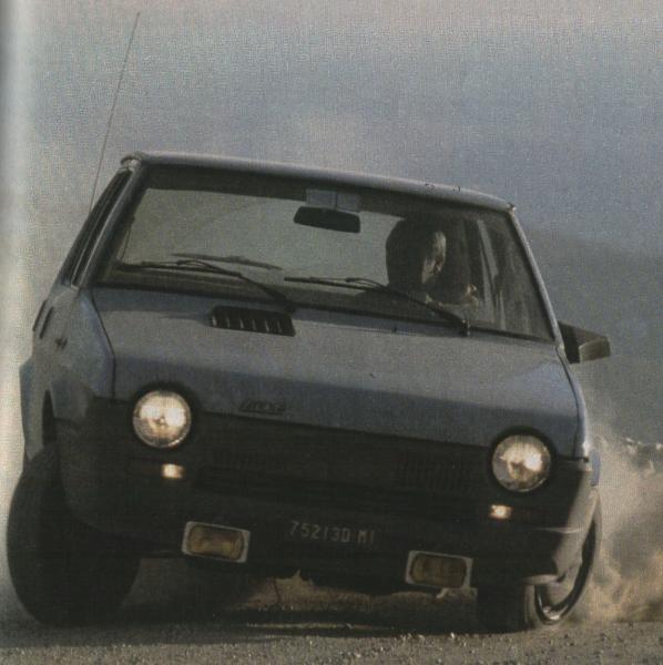

Le sterrato percorso in velocità e a pieno carico (mediamente 250 kg) aveva sottoposto le sospensioni ad un lavoro molto gravoso. Nonostante questo tre ammortizzatori su quattro erano ancora in buone condizioni, mentre il quarto (posteriore destro) stava iniziando a scaricarsi, perdendo olio. Buono il comfort e limitato il rollio.

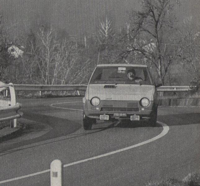

In curva la tenuta di strada è ottima: la Ritmo, da buona trazione anteriore, non allarga eccessivamente e, quando lo fa, sterzo e acceleratore sono la correzione sicura. Mi stavo dimenticando del bagagliaio: è grande e può essere sfruttato bene perché la ruota di scorta è nel vano motore.”

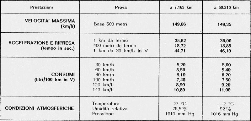

Partenza (18 luglio 1978): km 44.
Arrivo (29 dicembre 1978): km 50.173.
Percorrenza: km 49.944 (non sono compresi i chilometri percorsi durante l'esecuzione dei tagliandi e quelli per la consegna ed il ritiro della Ritmo dalle Filiali).
Tempo di marcia: 625h 14'.
Velocità media: 79,88 km/h.
Autostrada: 26.261 km in 211h 52', velocità media 123,95 km/h.
Extraurbano: 19.150 km in 272h 10', velocità media 70,36 km/h.
Urbano: 4.533 km in 141h 12', velocità media 32,10 km/h.

Benzina: litri 4.716,9, consumo medio 10,5 km/litro.
Olio: kg 17,426, consumo medio 348 gr/1000 km.

Tabellina dei rilevamenti prestazionali ad inizio e fine prova.
