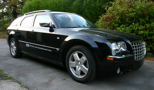

sabato son andato al concessionario per vedere la Compass: una mezza delusione, però ho avuto l'occasione di ammirare proprio la 300c touring: alla fine è stata l'unica auto che ho apprezzato tra quelle in mostra.
BELLA e FATTA BENE.
