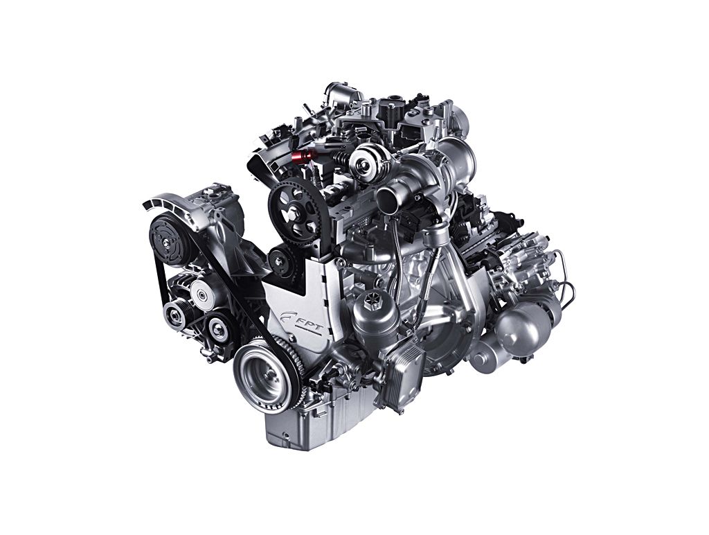

Una cosa non capisco, se ho un motore pensato per essere montato trasversale non "basta" ruotare di 90 gradi gli agganci del telaio ed evitare di riproggettare il basamento? Detto in altri termini, non si può lavorare solo sul lato telaio per mettere un trasversale in longitudinale (magari nel caso come questo di serie relativamente piccole in cui il telaiova fatto comunque ad hoc)?
Non è detto: ruotando il motore, cambia completamente il moto dell'olio nella coppa e di conseguenza potrebbero insorgere problemi di lubrificazione. Analogamente potrebbero insorgere problemi nell'alloggiamento degli organi ausiliari.
Nel primo caso potrebbe essere sufficiente ridisegnare la coppa, ma nel secondo è necessario intervenire anche sul basamento.
Cambia normalmente : l'aspirazione, lo scarico, la zona frizione , la coppa dell'olio .
quasi sicuramente la pompa olio e relativa lubrificazione, e la pompa acqua.

Vedo che alternatore e compressore clima sono nella medesima posizione, turbocompressore anche, alla fine mi sa che esternamente cambia solo coppa, campana cambio e tipo di sostengo. Dentro da vedere...
Questo invece è il longitudinale della F4 Abarth, la differenza principale è che essendo da gara non ha il compressore del clima e la coppa:

Ovviamente è a carter secco (se non sbaglio)...
Comunque Gian, mi sembra che l' F4 sia montato longitudinale:
http://kartingnewsworldwide.com/wp-content/uploads/2014/04/Tatuus_F.4_03.jpg
poi non so che tipo di modifiche hanno gli attacchi... (ps sono in ghisa pure questi?)
