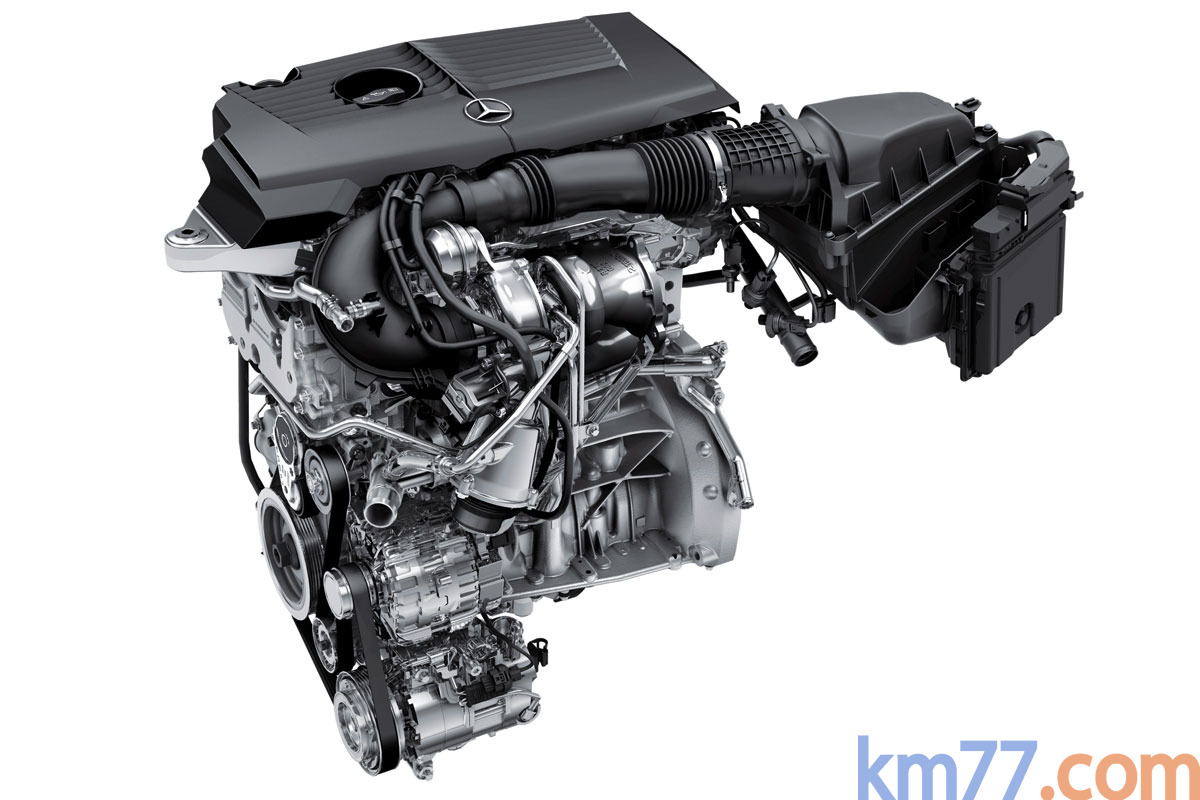

Questa ha il turbocompressore sul lato anteriore o sbaglio?
Sì sì, per entrambe le tipologie di alimentazione ;)

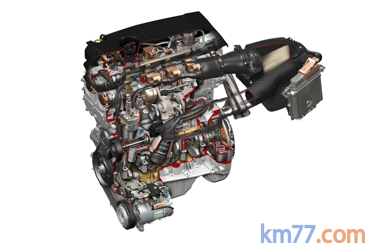

Il benzina è un 1595, 4 cilindri turbo, con rapporto di compressione 10,3 a 1, iniezione diretta a 200 bar con iniettori piezoelettrici che consentono fino a 5 iniezioni per ciclo, distribuzione a catena.
C'è in 2 versioni, a 122 (B 180) e 156 CV (B 200). Ha un'ottima distribuzione della coppia: a 1.250 giri infatti si possono ottenere rispettivamente 200 e 250 Nm.

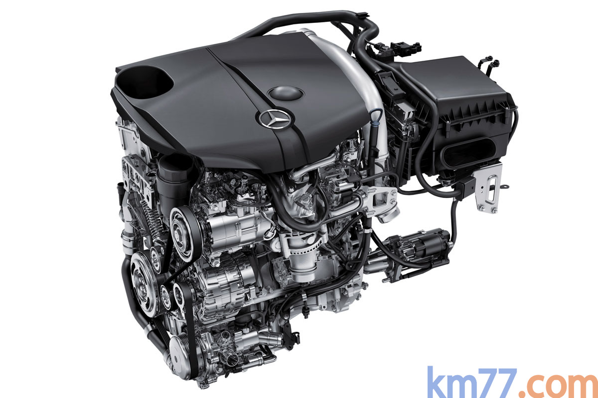

Il diesel invece è un 1.8 derivato dall'esistente 4 cilindri MB, ridisegnato per trovare nuova collocazione agli accessori (compressore AC, alternatore e rispettivo comando a cinghia) turbocompressore e condotti di aspirazione.
Sulla 180 CDI avrà una potenza di 109 CV con 245 Nm di picco a 1.400 giri, la 200 CDI avrà 136 CV e 300 Nm di coppia massima a 1.600 giri.

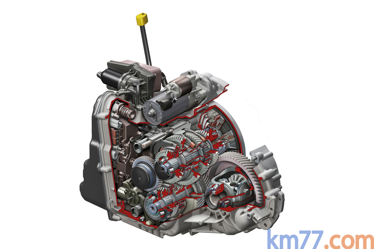

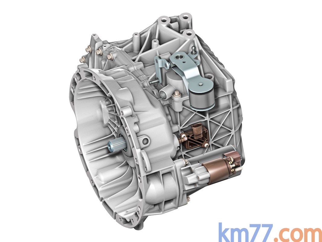

2 i cambi disponibili, un manuale a 6 velocità ed un automatico doppia frizione a 7 rapporti (7G DTC). In quest'ultimo le frizioni lavorano in bagno d'olio, ed oltre alla pompa meccanica è dotato anche di una elettrica per consentirne l'utilizzo anche nelle fasi in cui il motore viene spento e riacceso dal dispositivo del tipo "Stop&Start".
In totale pesa 88 kg, non male considerando il numero di rapporti, la doppia pompa e le frizioni in bagno d'olio: il 6 marce VAG ne pesa 93, con prestazioni analoghe ma sempre 6 marce, il C635 di FPT pesa 81 kg (frizioni a secco) e giusto per confronto, anche se di taglia inferiore (max 250 Nm) c'è il 7 marce VAG con frizioni a secco che pesa soli 70 kg.

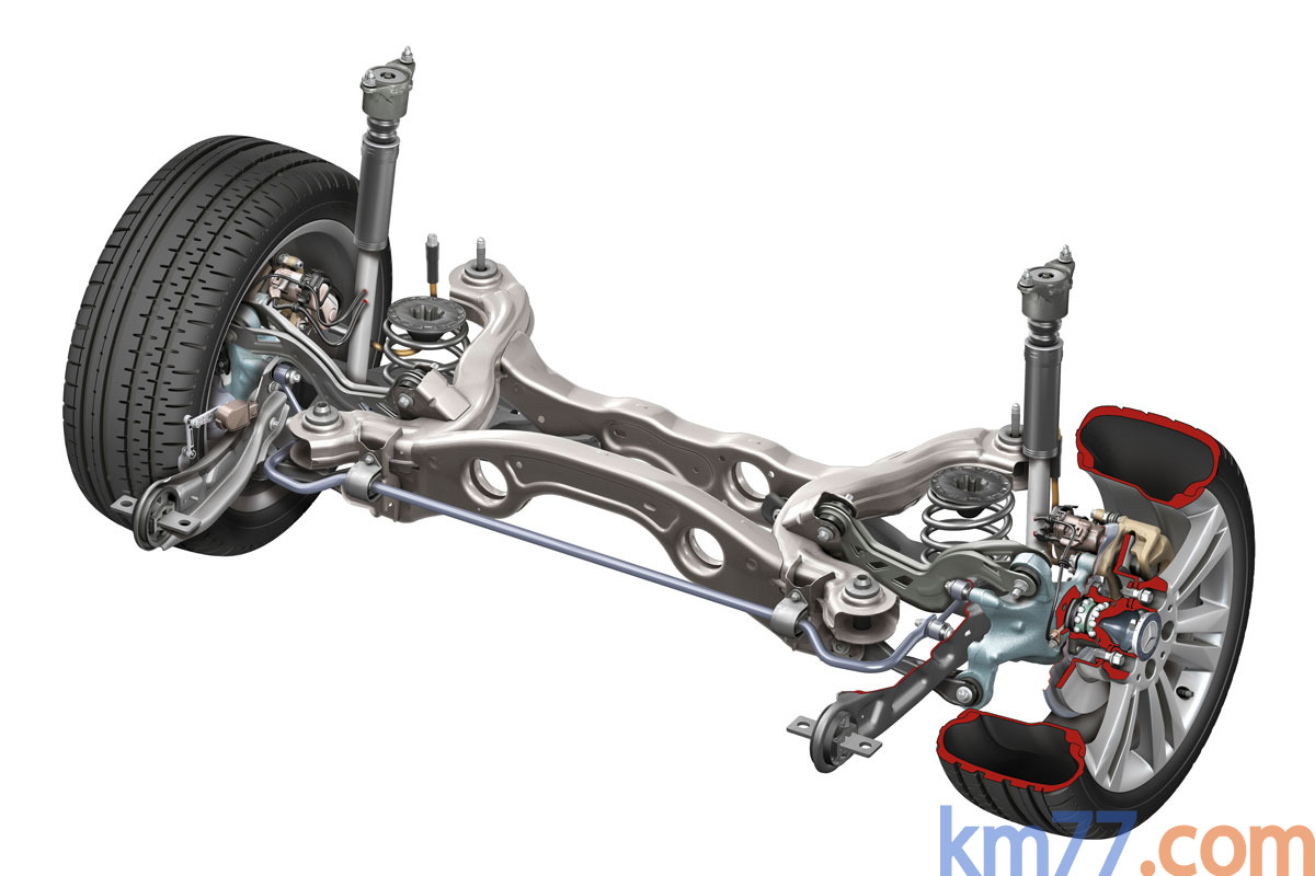

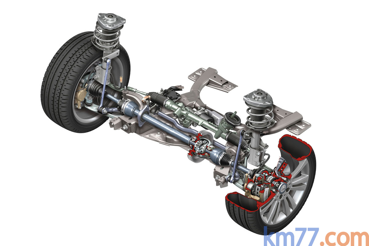

La sospensione anteriore è un classico Mac Pherson, mentre al posteriore vi è un nuovo multi-link a 4 bracci: 3 trasversali più uno longitudinale e barra antirollio. Ammortizzatori e molla sono separati, ed in merito c'è da far notare che la versione più sportiva avrà un assetto ribassato di 2 cm, con ammortizzatori a smorzamento variabile auto adattivo, abbinato ad uno sterzo più diretto.

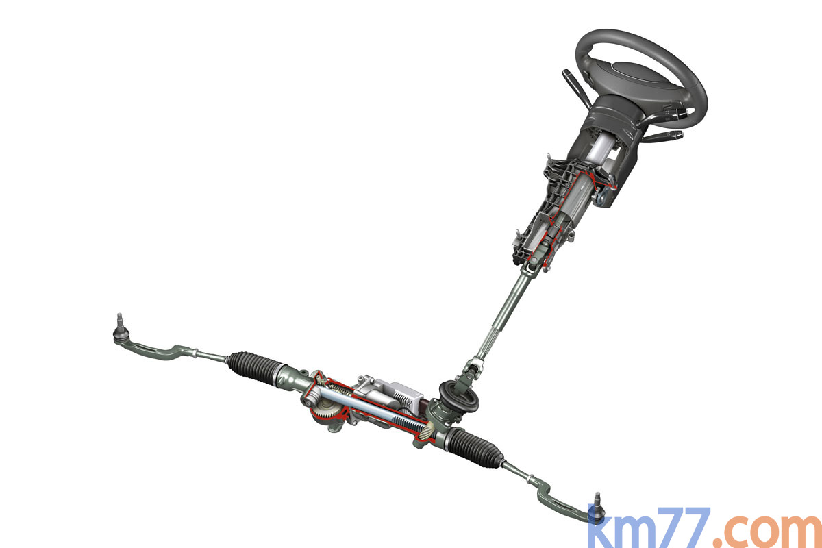

A proposito di sterzo, come si può vedere dalle immagini pubblicate qualche messaggio fa, ha la servoassistenza elettrica con motorino sulla cremagliera, come va per la maggiore ora.
