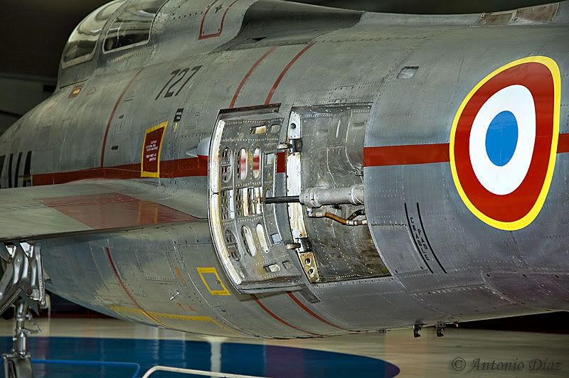

potresti anche montare dei pistoncini del genere sulle portiere.. molto aggressivo
