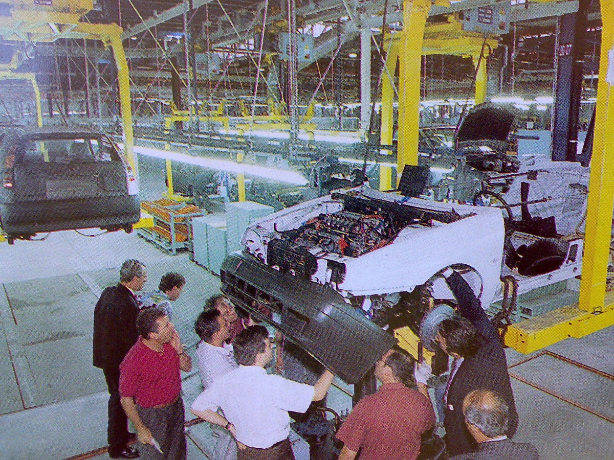

Fiat Tipo, progetti Tipo 2 e 3, ma chi è nato prima?
Bella foto! Il motore montato su quella scocca dovrebbe essere il 1.9 della Tipo T.ds, a prima vista si riconosce dagli aspirati per quel tubo (intercooler?) che corre in diagonale sulla destra del motore...
Per quanto riguarda la destinazione, sospetto anch'io Arese...del resto in quei periodi cominciarono i lavori sulle future 145-146, poi il fatto dei TD montati fa pensare che si sapeva già che l'unico motore mutuato parp paro dalla Tipo fosse il 1929 cc

Il motore non potrebbe essere a sua volta un prototipo del 5 cilindri ?
Sarebbe interessante scoprirlo...peccato che non siano foto chiarissime (avendo 26 anni giustamente...)...che se non sbaglio sia il primo 1910 sia il 5 cilindri erano parenti del 1929, giusto?
E non lo trovi emozionante? :happy: mi esalta tantissimo vedere queste cose, il nucleo da cui tutto è partito, una dinastia durata 22 anni (considerando dalla tipo alla 147) :)

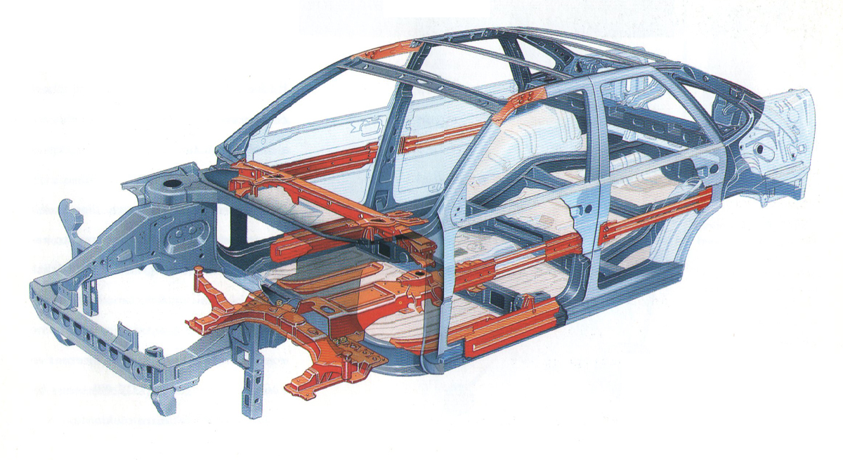

I longheroni che ha mostrato Gimmo... oh in quante immagini li possiamo vedere :)
156 Sportwagon
155 (struttura rinforzata)
Tempra (struttura rinforzata)
... per non parlare della fila di immagini che si trovano sul libro "Le Abarth dopo Carlo Abarth" di Gastaldi e Limone, riguardanti la costruzione delle varie Tempre Veloci che tanta gloria hanno dato al Biscione in pista. Immagini che però non riporto per estremo rispetto nei confronti degli autori e del loro bel volume. Si vede di tutto, rinforzi allargamenti rollbar evoluzioni varie atte a trasformare una berlina in un missile da pista... ma loro sono sempre lì davanti.

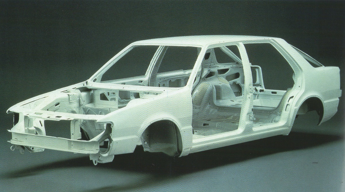

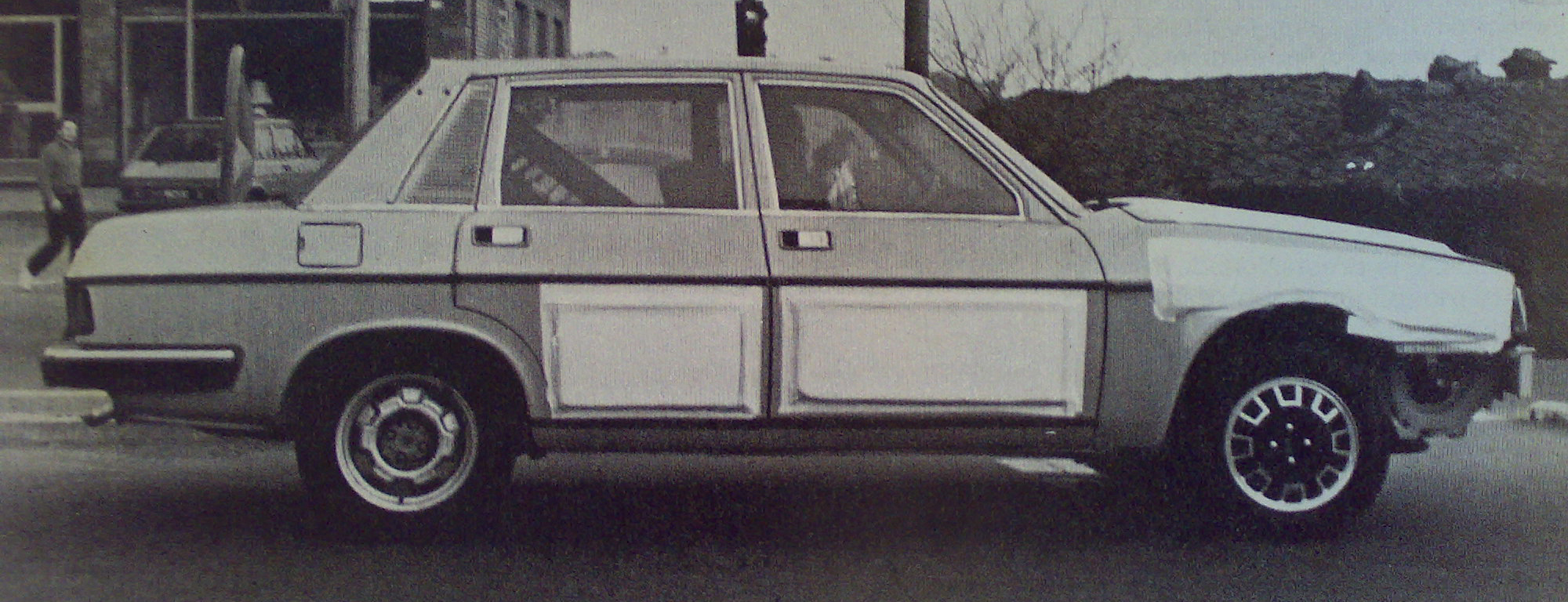

perchè là davanti alla ruota anteriore di questa Trevi vediamo una struttura
che notiamo anche qui, dietro al faro anteriore sinistro
e che vediamo bene anche qui sulla svedesona
e che ci permette di capire che anche qui c'è una certa somiglianza, zona duomi-longheroni di assorbimento, con il 2-3, come fosse una tipologia di struttura collaudata come progetto, e riscalata secondo le esigenze da parte dei progettisti (può valere anche per la Y e la Punto che cita Wil, non conosco sinceramente le loro strutture).

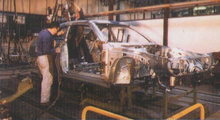

Il sottoscritto però si entusiasmava quando guardando foto varie scopriva che :D
(K coupè) e (qui si vede poco)
(K berlina ai tempi delle prove di montaggio all'Officina Pilota, in concomitanza con lo smulettamento finale di Punto).
Che il T4 rivisto e corretto sia andato dalla fine degli anni '70 fino a boh, già si sapeva (basta curiosare nel vano motore di una 164 e di una K messe una a fianco dell'altra, per notare quei due scivoli vicino ai parafanghi e pensare che ollàllà) però per il sottoscritto era uno spasso arrivarci sbirciando qui e là.

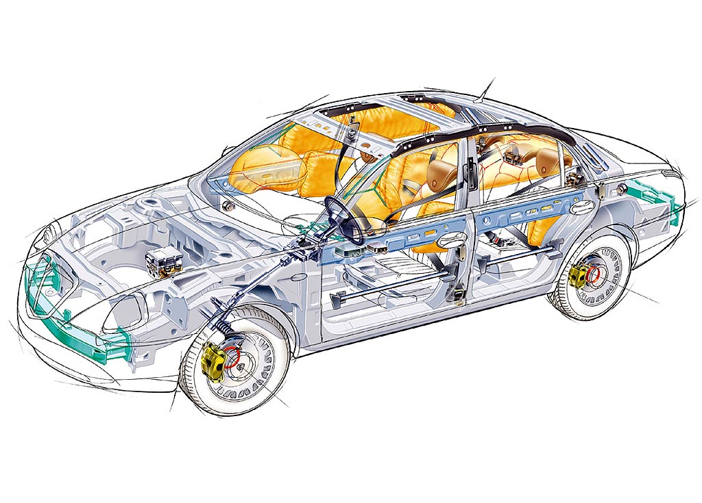

E la thesis, alla fine, derivava dalla 166, no? :D quindi possiam parlare praticamente di 30 anni dai primi studi all'uscita di produzione dell'ultimo esemplare ;)

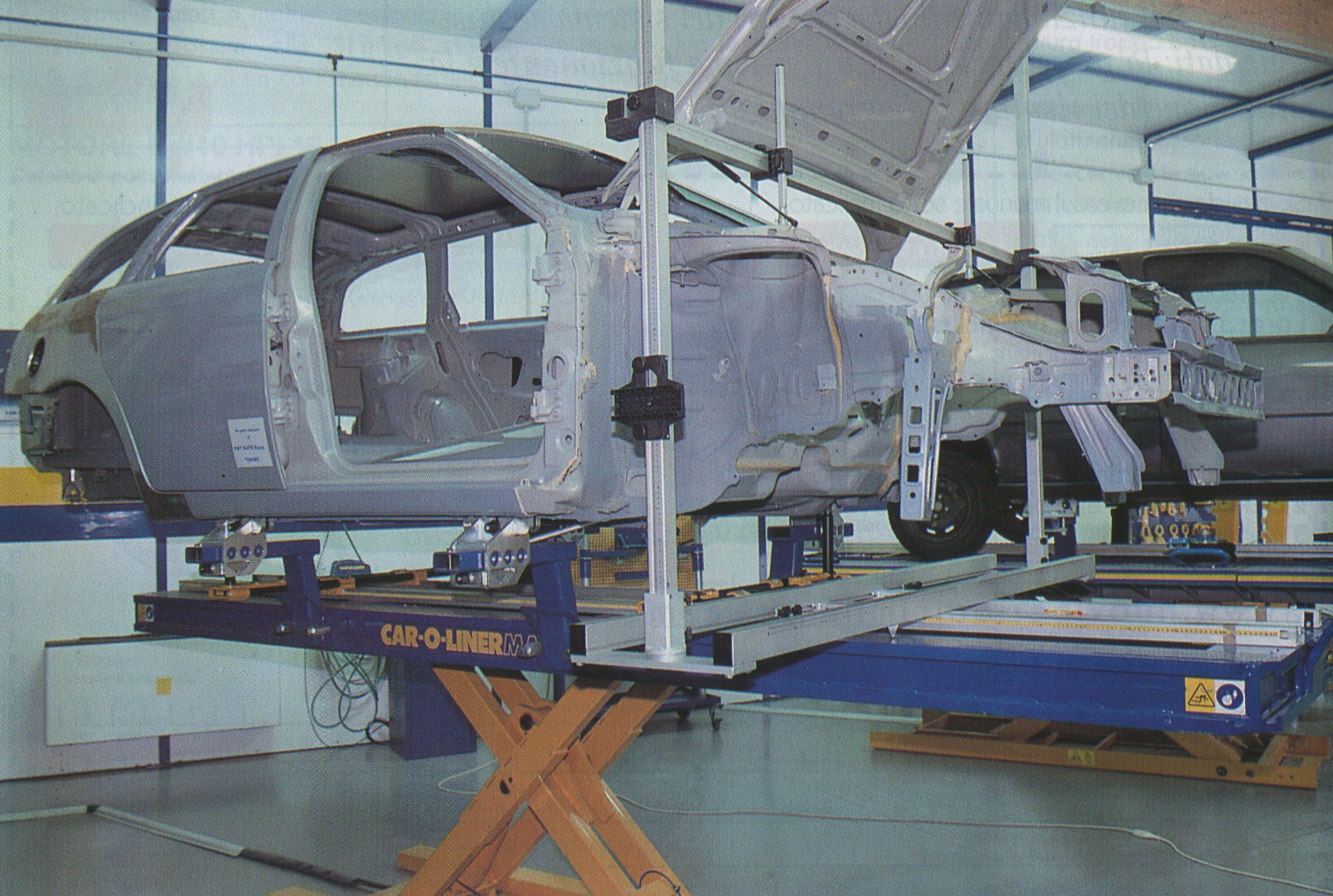

Non saprei dire in che percentuale e in quale parte... perché ho adocchiato una scocca Thesis e almeno davanti non c'è traccia di quelle orecchie di Dumbo :-). Comunque bisognerebbe vedere anche per 166 cosa era rimasto, magari qualche semplice parte che andava bene così e sarebbe stato superfluo riprogettare. Di certo le orecchie di Dumbo ci sono. Che K venga da Thema si sa. Ma quanto era rimasto? Poi 166 viene da K... ma quanto era rimasto? Bisognerebbe averle ignude da controllare. Ad esempio cercare foto dei vani motore di 166 non aiuta. Era tutto annegato nella plastica.
