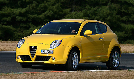

Alfa Mito MultiAir: el mechero más potente
1252595118_1.jpgAmpliar foto
  • El innovador motor Multiair debuta con potencias de 105 y 135 CV
  • El motor Multiair consigue reducir el consumo hasta un 25%
  • Esta tecnología supone una revolución en los motores de gasolina
Ana Montenegro | Balocco (Milán)
Lo más nuevo del Alfa Mito, el compacto de la marca deportiva del grupo Fiat, no se ve pero se siente y su discreción no impide ocultar que abre una revolución en el mundo del automóvil, similar a la que supuso el common rail en 1997, también desarrollado por el Grupo Fiat y estrenado en el Alfa 156, en aquel caso en colaboración con Bosch quien se quedo finalmente con la patente.
La nueva revolución del automóvil se llama Multiair y asegura de forma eficiente, simple y barata, una mejor combustión en los motores de gasolina. El resultado es como tener muchos motores en uno, menos consumo de combustible y, por la tanto, menos emisiones, pero, sobre todo, un par máximo disponible desde muy bajas revoluciones, lo que le dota de una gran fuerza; maniobrabilidad, sobre todo en ciudad, y con el consumo de un mechero, sólo ligeramente superior, por ahora al de un híbrido de similar potencia.
1252595118_extras_ladillos_1_0.jpgAmpliar foto
La gama del Alfa Mito Multiair se estrena con el propulsor de 1.4 litros y dos niveles de potencia 105 caballos y 135, este último sobrealimentado con turbocompresor, que estarán disponibles en el mercado español a partir del 15 de octubre. En enero se ampliará la gama Multiair del Mito con un motor 1.4, también con turbocompresor de 170 caballos.
El motor de 135 caballos tiene un consumo en ciclo mixto de 5,6 litros a los 100/km y unas emisiones de CO2 de 129 gr/km, con un excelente par motor de 180 Nm a 1.750 rpm y una aceleracion de 0 a 100 km/h en solo 8,4 segundos. Alcanza una velocidad máxima de 207 km/h y lleva un cambio manual de cinco velocidades que es suficiente dada la elasticidad del motor.
Lo que sorprende desde el primer momento es la rapidez de respuesta del motor y la regularidad en la entrega del par, sobre todo en marchas cortas y a bajas revoluciones, lo que lo convierte en un ágil animal del asfalto. Estas características le dotan de una gran rapidez en la salida de curvas aunque en rectas se muestra estable y sólido. En el tiempo que pudimos probarlo no fue posible comprobar si el bajo consumo que oficialmente da la marca es real pero sí lo parece.
