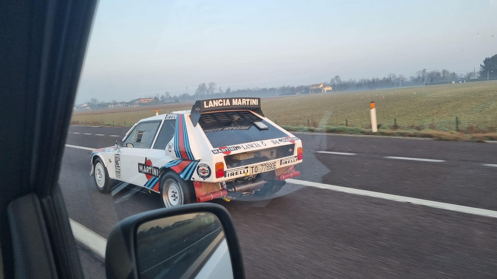

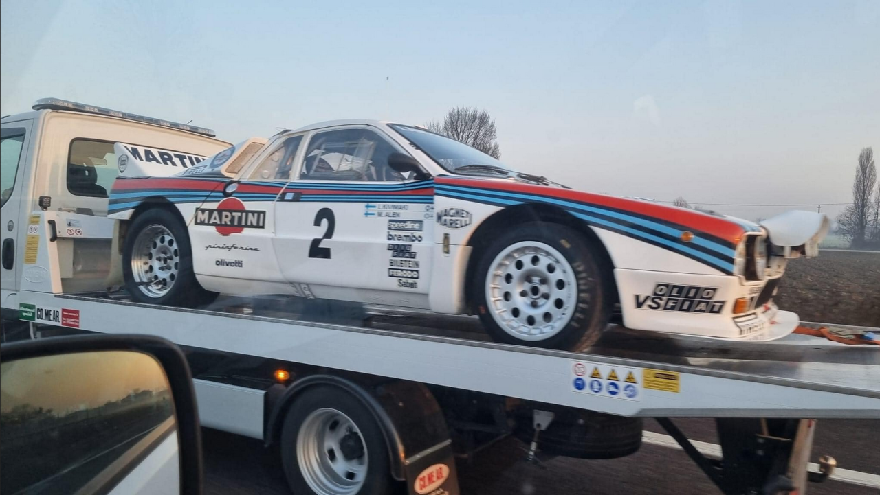

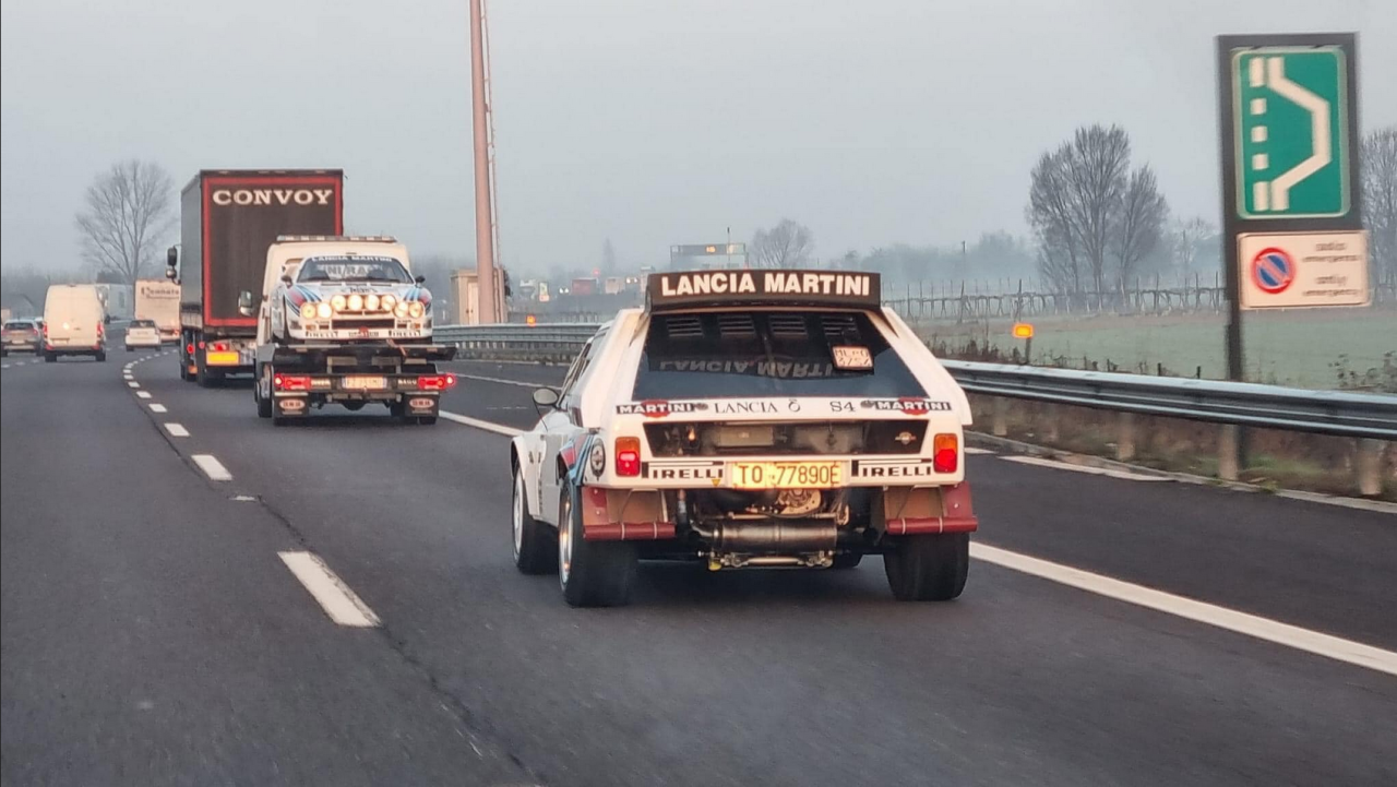

Lancia 037 Delta S4
:D:D:o:o 2 makkine che hanno fatto sognare personalmente credo che siano bellissime!!
