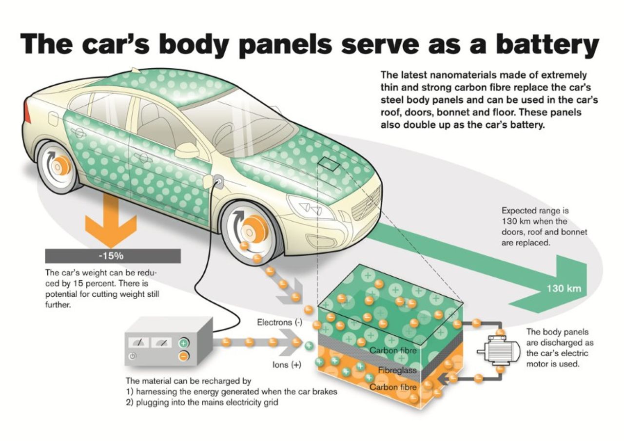

è un'idea che mi piace perché... era venuta anche a me! :D però.
- se per la resina si usano polimeri termoplastici, le prestazioni meccaniche specifiche sono pessime, ben lontane dall'acciaio o dall'alluminio
- se si usano i termoindurenti, le tecnologie produttive, anche considerando L'RTM, sono lontanissime dalla produzione in serie, a meno di non realizzare pezzi dalla forma semplicissima (tipo estrusione) e con un controllo un po' scarso sul contenuto in resina. Di nuovo, prestazioni scarse.
- A parte i danni in caso di incidente, anche solo di ammaccatura, ma a fine vita dove la smaltisci tutta sta roba!
il 15% di peso risparmiato rispetto al convenzionale è tutto teorico, voglio proprio vedere quanto diventa nel reale...

Penso che quel 15% sia tra una vettura con carrozzeria normale e pacco di accumulatori ed una vettura con carrozzeria-condensatore.

Un accumulatore per auto si trova di solito o sotto il cofano motore o sotto il pianale del bagagliaio.
Ma con la nuova tecnologia sviluppata da Volvo si può estendere tale accumulo di energia elettrica direttamente al coperchio del bagagliaio o all'intero cofano motore. Questa Volvo ha sviluppato un nanomateriale in fibra di carbonio e resina polimerica in combinazione con ultracondensatori strutturali. La batteria può a sua volta essere formata, ad esempio, da un cofano, una porta o un bagagliaio. Si potrebbe quindi in futuro essere in grado di rimpiazzare la batteria regolare e usare queste nuove varianti.
Questi, inoltre, potrebbero anche servire come fonte di frenata rigenerativa. Ma l'approdo sulle auto di tutti i giorni è ancora lontano.
Il progetto di ricerca è stato avviato dall'Imperial College di Londra e comprendeva un totale di nove aziende europee.
Il progetto ha ricevuto 35 milioni a sostegno da parte dell'UE e ora Volvo ha completato due componenti per il test e lo sviluppo. Si tratta di un portellone e cofano motore di una Volvo S80. Il portellone è un componente di accumulo dell'energia pienamente funzionale che potrebbe sostituire le batterie convenzionali nei veicoli di oggi, inoltre, è più leggero di un portellone convenzionale.
Il cofano motore è stato progettato per sostituire la funzione di auto start/stop della batteria. Ciò consente di risparmiare circa il 50 per cento in peso. Si ritiene che il peso di una macchina elettrica in cui tutti i componenti sono sostituiti con il nuovo materiale dovrebbe diminuire di oltre il 15 per cento.
Via Teknikensvarld.se
