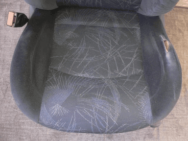

Allora.
Ho visto molte CLIO II A con sedili sportivi MAX con la fascetta laterale di velluto o pelle sfondate. La mia fascetta è ancora intonsa ma l'imbottitura sottostante ha collasato, si sente toccando nella zona che si spacca un pezzo di telaio di sedile senza gommapiuma al di sotto.
Prima che si rompa anche la fascetta di velluto vorrei tentare di ripristinare l'imbottitura. Funziona ancora il metodo di iniettare POLIURETANO che tende ad espandersi e a riempire le zone con gommapima diradata???
Vorrei evitare questo, in quanto la rottura avviene per mancanza di sostegno della gommapiuma al di sotto....

ho smontato il sedile secondo le guide del clio16vforum e usando un pezzo di un vecchio materazzo di lattice ho fatto il lavoro... 1 h di tempo senza nemmeno una bestemmia....
alla faccia di chi mi ha chiesto 80 euro:shock::pz

Questo è vero ma il danno era minore... sotto non era spaccato, era solo diradato.... ho riattacato un pezzo di lattice sagomato con un bell'ago da lana e della colla spray pagata 3 euro adatta al tipo di lavoro .... poi ho lasciato indurire e in 1/2 ora era tutto perfetto... e poi ho rimontato.
No ho tolto il sedile, ho tolto le modanature laterali per potere sfilare il rivestimento della seduta...
in pratica è come se mi avessero fatto il preventivo per un sedile sfondato, per quello della foto fascetta da cucire a parte 80 euro andavano bene... io volevo evitare solo che si arrivasse a quel danno lì...:mrgreen::mrgreen: prevenire è meglio che curare :mrgreen::mrgreen::mrgreen:

Salve, quell'inconveniente era gia ampiamente presente sulla supercinque Turbo, la renault vende come ricambio la spalletta imbottita in questione, l'operazione di inserimento è abbastanza semplice, se la pelle o il tessuto non è completamente liso basta la sostituzione della gommapiuma e tutto torna ok! saluti
grazie della precisazione.... cmq ho risolto lavorandomi un pezzo di gommapiuma in garage di notte.. ora sembra nuova.. farò delle foto quando l'avrò pulita dentro...
