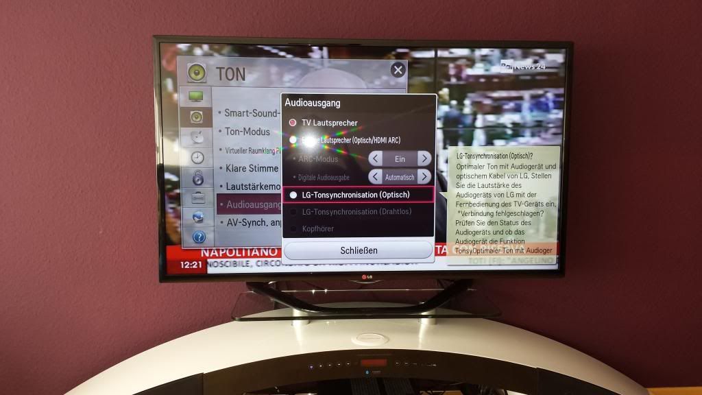

Ho avuto qualche mese fa lo stesso problema , non riuscivo a capire perché non emetteva nessun suono, poi ho cambiato l´impostazione dell´audio della TV dove ho trovato l´uscita "cavo ottico" e voilá risolto;) . Quindi dovresti controllare se il televisore ha questa "uscita" . Posto una foto (in tedesco:oops:)
E' la prima cosa a cui avevo pensato, sono entrato nel Menù Audio dei 2 TV (tutti e due Samsung) cercando qualche opzione per il cavo ottico, ma in entrambi mi dava solo la possibilità di scegliere tra altoparlante interno o esterno, ovviamente non è cambiato nulla.
Fra qualche giorno dovrebbe arrivarmi la sostituzione, se non funziona ancora allora è probabile che io sia incapace...
