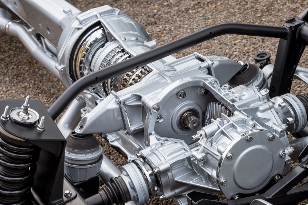

Qualche immagine del powertrain dalla Vanquish (e Rapide) 2015 (spero che si vedano tutte le immagini... )
