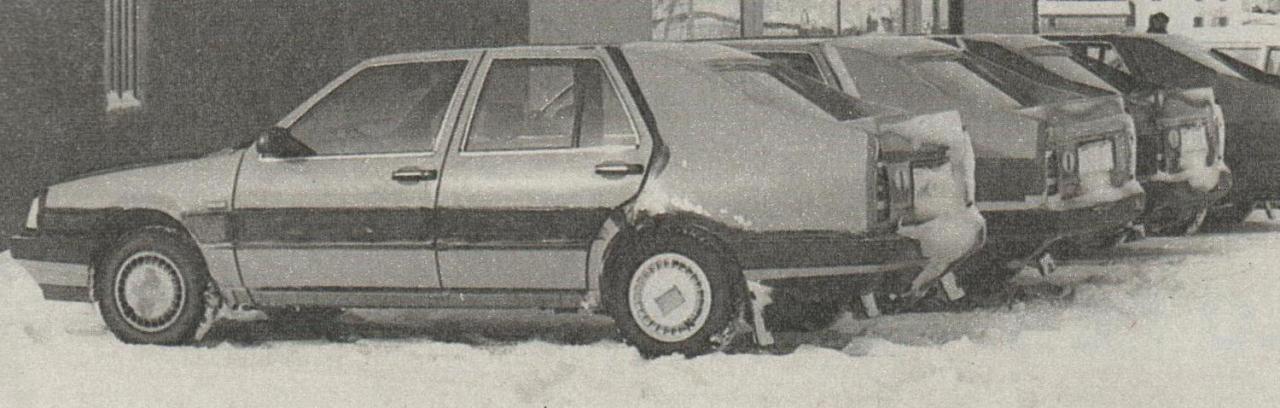

  1. Il più grave dei difetti addebitati alla Thema sarebbe un'allarmante numero di parabrezza esplosi o frantumati in seguito ad una presunta fragilità della scocca, la quale, in particolari condizioni e sotto sollecitazioni esasperate, si fletterebbe per imprevisti sforzi torsionali.

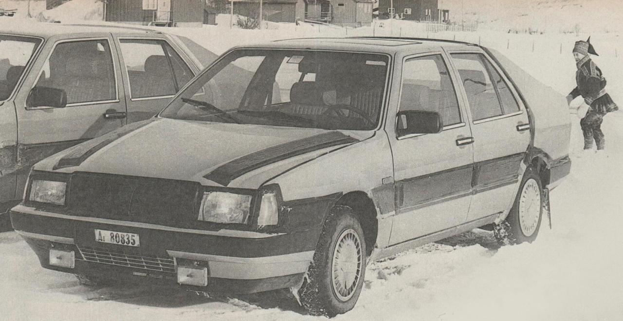

  2. Cedimenti strutturali specialmente nei punti di supporto dell'unità motrice. Tale voce avrebbe trovato anche autorevoli conferme in dichiarazioni rese dai vertici dell'Alfa Romeo a proposito di “problemi... che incontrano al Gruppo Fiat sulla Thema” e riguardanti particolari comuni fra Lancia Thema e la futura Alfa 164, costruiti congiuntamente tra le due case in base al noto accordo di collaborazione Alfa-Fiat.

Ebbene – sostengono in Lancia – dall'avvio della produzione regolare l'incidenza di parabrezza danneggiati non supera in ogni caso lo 0,5-0,6 per cento (contro un valore medio del 2 per cento che, sempre secondo gli uomini Lancia, si può attribuire alla concorrenza, anche la più qualificata “made in Germany”) mentre negli ultimi tempi, dopo l'avvio produttivo e l'addestramento delle maestranze, tale livello – che riguarda in pratica le vetture consegnate ai 2.500 clienti già al volante delle Thema – non supera lo 0,1-0,2 per cento.
Il che vuol dire, se la matematica non è un'opinione, che sui 2.500 clienti cui è stata consegnata la Thema, non più di 5 o 6 hanno avuto problemi col parabrezza. E per tagliare la testa al toro in Lancia accettano la sfida che proponiamo: cioè fare venire avanti – se ci sono – quei clienti insoddisfatti che avrebbero avuto noie al parabrezza, oltre i 5 o 6 già citati.

Sulla vicenda delle fragilità strutturali agli attacchi del motore in Lancia sono categorici: “Neghiamo decisamente che ci siano problemi sugli attacchi del propulsore. Noi questo problema non lo conosciamo”.
E anche stavolta, anche se non viene lanciata una “sfida” esplicita vista la levatura... dell'accusatore, chiedono a qualcuno che sostiene il contrario di uscire allo scoperto, con fatti concreti e non con parole o insinuazioni.
Anche in questo caso abbiamo cercato di capire come siano potute nascere le illazioni sulla presunta fragilità di certi particolari del pianale. L'unica spiegazione che ci è stata ipotizzata riguarda alcuni irrobustimenti del retrotreno. È successo che quando si son dovute allestire le Thema blindate, prima di tutto per il Quirinale che richiede la massima protezione, cioè del “quarto livello”, si è arrivati a mettere insieme tra lamiere antiproiettile e cristalli imperforabili una macchina che pesava a vuoto quasi due tonnellate.
A questo punto, per precauzione, si è deciso di rinforzare alcuni particolari lamierati del retrotreno. E, visto che tale irrobustimento comportava un incremento di peso della scocca di appena 350 grammi, si è deciso di adottare questa modifica su tutte le Thema, anche quelle che (fortunatamente) non avranno mai bisogno di venire blindate.

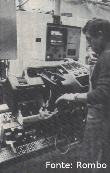

Ed eccoci all'elettronica, gioia e dolore di ogni auto degli anni '80. Ovviamente, su una vettura complessa e sofisticata come la Thema, sulla quale fra l'altro i clienti richiedono in pratica quasi tutti gli optionals disponibili (ABS, regolatore di livello, impianto di condizionamento automatico con regolazione elettronica, check control, computer di bordo, ecc.) è chiaro che le possibilità di avaria siano maggiori che non su una vettura estremamente spartana. Non a torto Henry Ford Senior sentenziava che “tutto quello che non c'è non si può guastare!”
I SENSORI MODIFICATI NELL'ELETTRONICA
Anche sull'elettronica comunque in Lancia sono abbastanza tranquilli sul piano affidabilità.
Anzi – dicono – i risultati sono stati superiori alle nostre aspettative, visto che ammettendo una limitata esperienza nel settore ci aspettavamo qualche problema in più. E invece sull'elettronica 'funzionale' (cioè accensione ed iniezione elettronica o l'ABS, per esempio) non abbiamo avuto mai problemi anche perché abbiamo adottato quanto di meglio offra oggi il mercato (leggi Bosch) e che viene utilizzato anche dalle altre marche leader del mercato.
Qualcosa c'è stato, invece, effettivamente, a livello di elettronica di segnalazione. Spie, indicatori, check panel e via discorrendo. Alcuni clienti – ad esempio – hanno riscontrato una episodica segnalazione luminosa di insufficiente livello olio, mentre nel motore poi il livello era perfettamente ok. È successo semplicemente che la sonda è stata piazzata nel basamento in una posizione che, se la vettura viene parcheggiata inclinata, ad esempio in salita o discesa ripida, non “sente” più l'olio, e finché non si torna in piano fa accendere la spia sul cruscotto.
Ora stiamo modificando la posizione del sensore nel basamento e tutto andrà a posto, così come sono stati risolti alcuni problemi inevitabili di contatterie insicure, specie per le masse. I nuovi attacchi avranno un 'consenso' meccanico che impedisce ai due terminali metallici di non combaciare perfettamente”.
D'altra parte, strutturalmente, i guasti elettronici o vengono fuori subito, nei primi km di impiego della vettura, o difficilmente sorgono in un secondo tempo come succede invece con le avarie meccaniche.

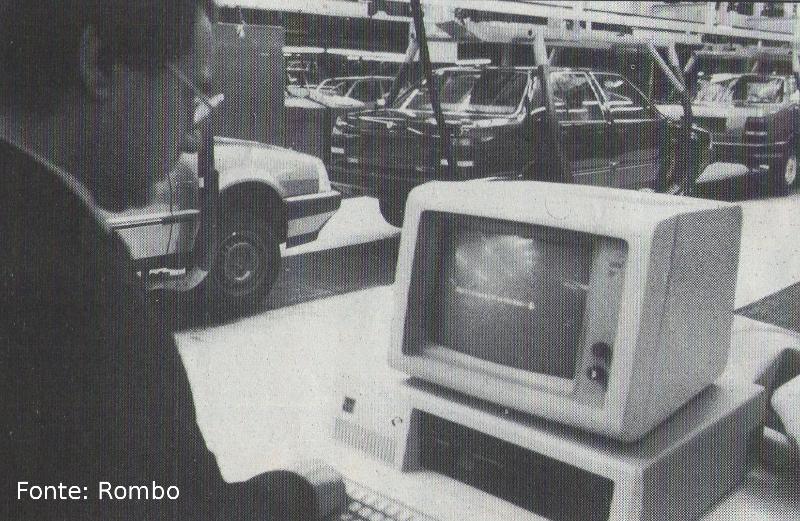

D'altra parte non soltanto la Thema sconosce il collaudo su rulli ma esclusivamente quello dinamico in pista e su strada, ma ogni vettura viene provata da un collaudatore per alcune centinaia di chilometri.
Così fino a febbraio tutte le Thema prima di essere avviate alla rete commerciale venivano sottoposte una per una ad un collaudo di 400 km. Una ventina di chilometri dapprima sulla pista di Mirafiori e quindi in strada aperta, in città, sulle nazionali, in collina e in autostrada. E lungo il percorso il collaudatore verificava le voci (circa un'ottantina) di una dettagliatissima check list che prevede più di mille operazioni diverse.
Con 400 km percorsi per ogni macchina, fino a febbraio sono stati accumulati con le Thema destinate ai clienti più di un milione di chilometri. Oggi, che la produzione si sta avviando al regime (quasi) normale, si fanno “solo” 200 km a macchina, mentre più avanti si arriverà a farne un centinaio, il che resta comunque un collaudo al quale solo pochissime marche quasi artigianali sottopongono le proprie vetture.
Oggi la produzione è di 105 vetture al giorno, costruite in due turni (dalle 6 alle 14 e dalle 14 alle 22) che occupano solo in “carrozzeria” 1.100 persone. Più quelle impegnate nella preparazione delle meccaniche (motori, cambi e sospensioni).
