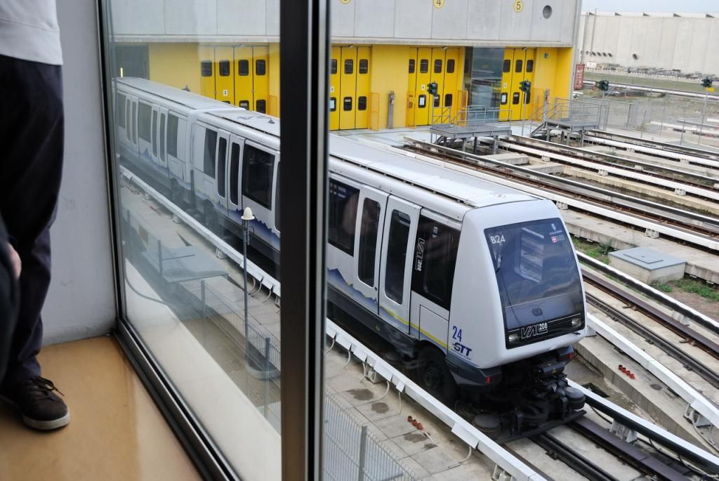

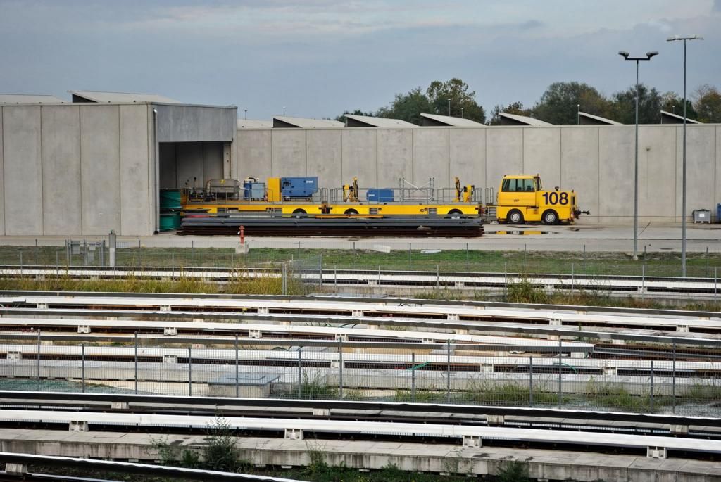

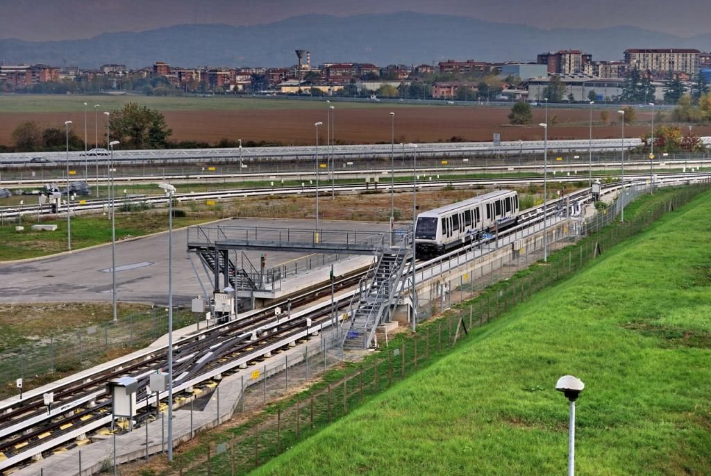

Questo può essere di interesse per gli amici torinesi... sabato sono stato in gita al centro di controllo GTT a Collegno, che si trova qui:
https://maps.google.ch/?hl=en&ll=45.083885,7.583463&spn=0.01209,0.01929&t=k&z=16
Qualche immagine del deposito e degli impianti di manutenzione:

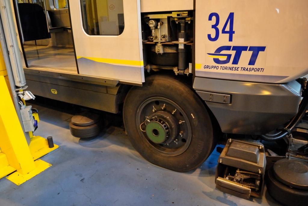

Per la cronaca automobilistica, monta pneumatici 305/70 R22.5; visti da vicino mi hanno dato l'idea di avere un battistrada diverso da quello stradale, cosa in effetti coerente con l'uso: devono viaggiare su una guida metallica zigrinata e non occorre alcuna resistenza trasversale, dato che a quello ci pensano le ruote che vedete all'estremità del carrello.
Il pattino metallico visibile sulla destra è la presa di corrente positiva, che scorre lungo le stesse rotaie che forniscono il contenimento laterale.

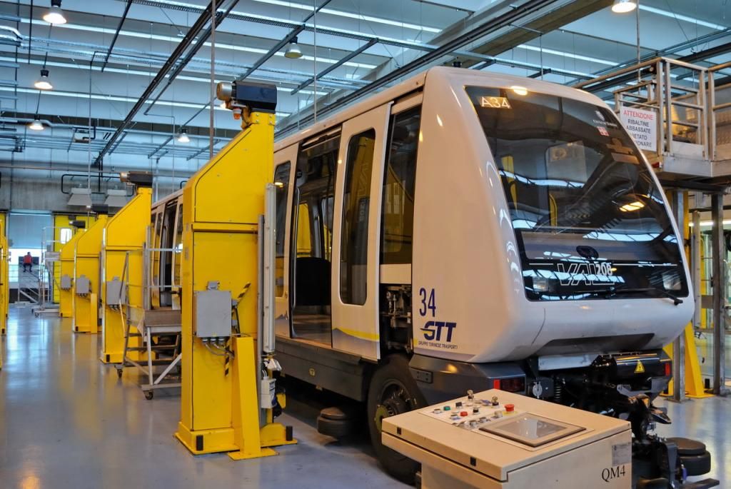

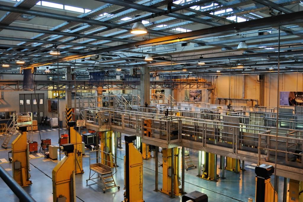

EDIT: le foto sopra non sono mie, quelle sotto sì :mrgreen: (spero che si vedano)
