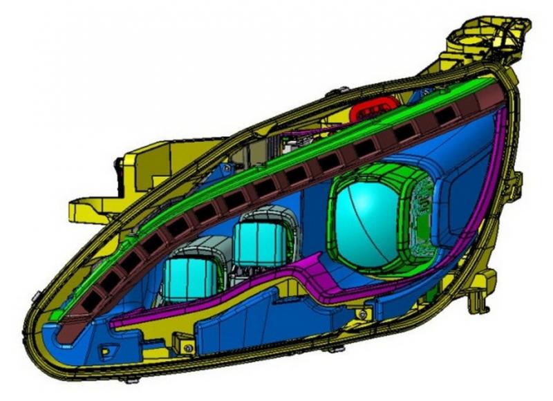

[...] Automotive Lighting, la divisione di Magneti Marelli dedicata all'illuminazione, ha sviluppato per la nuova Peugeot 308 un proiettore full LED dedicato. Si tratta della prima volta che un proiettore full LED equipaggia una vettura Peugeot.
La tecnologia full LED viene applicata, su questo dispositivo, sia per le funzioni di segnalazione che per le funzioni di illuminazione principali (anabbagliante e abbagliante) per un totale di 31 LED per ogni proiettore.

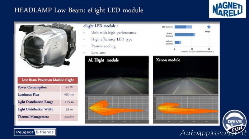

La funzione anabbagliante, costituita da un modulo a led di nuova concezione, permette, grazie all'utilizzo di 10 LED di media potenza, il raggiungimento di un flusso luminoso di oltre 650 Lm (Il lumen è l'unità di misura del flusso luminoso) con una potenza assorbita di soli 14 watt (una normale lampada alogena va da 35 a 55 watt) e prestazioni di sicurezza paragonabili a quella dei proiettori a scarica di gas Xenon. Nel faro led il rapporto Lumen (potenza luminosa) su potenza assorbita è tre volte migliore del faro alogeno.

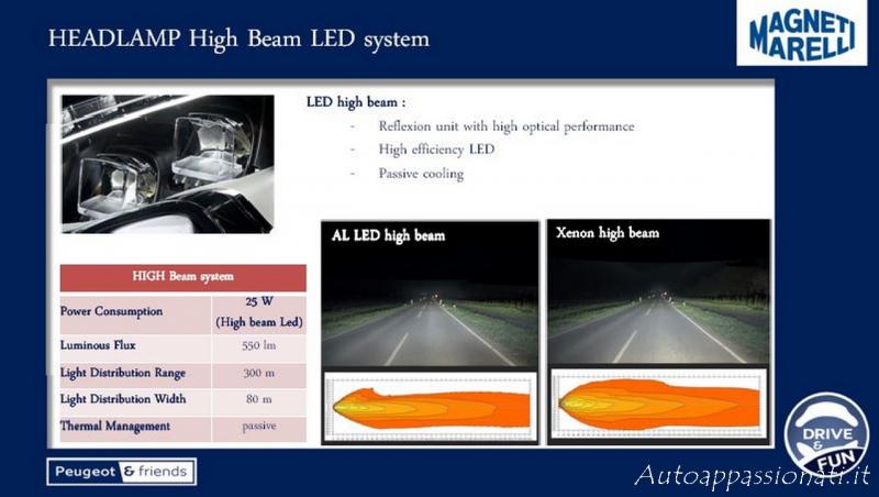

La funzione abbagliante realizzata con l'utilizzo di 2 moduli da 4 LED a matrice di alta potenza (maxi led) abbina stile e performances al più alto livello della categoria con una potenza assorbita di 25 watt. La luce abbagliante proietta un fascio ad una temperatura di 5.500 kelvin (vicino a quella solare) che permette il miglior contrasto possibile per riconoscere gli ostacoli in ogni condizione atmosferica. Il fascio Peugeot arriva a 300 metri in longitudinale e si allarga fino a 80m.

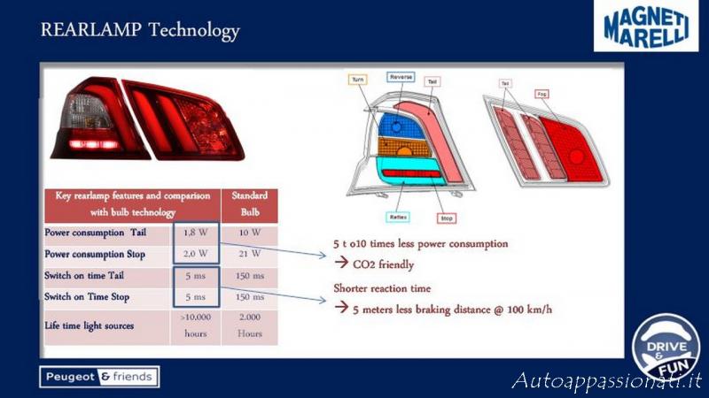

Nella 308 il posteriore è anch'esso al Led. La potenza complessiva non supera i 5 W contro i 35 delle alogene, il che significa minori consumi. E il tempo di reazione dei Led è di 5 ms contro i 150 ms delle lampade a filamento, il che significa accorciare il tempo di reazione della frenata di chi vede gli stop accendersi prima. A 100 orari gli spazi di frenata di coloro che ci seguono si accorciano di 4 metri, proprio quello spazio che magari separa l'incidente dal brutto spavento.
