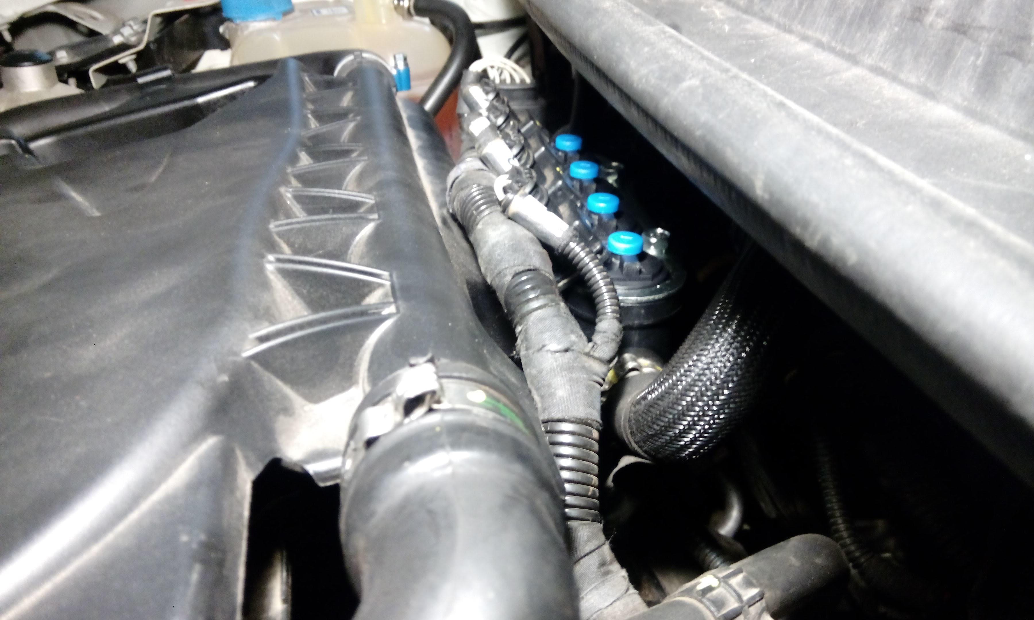

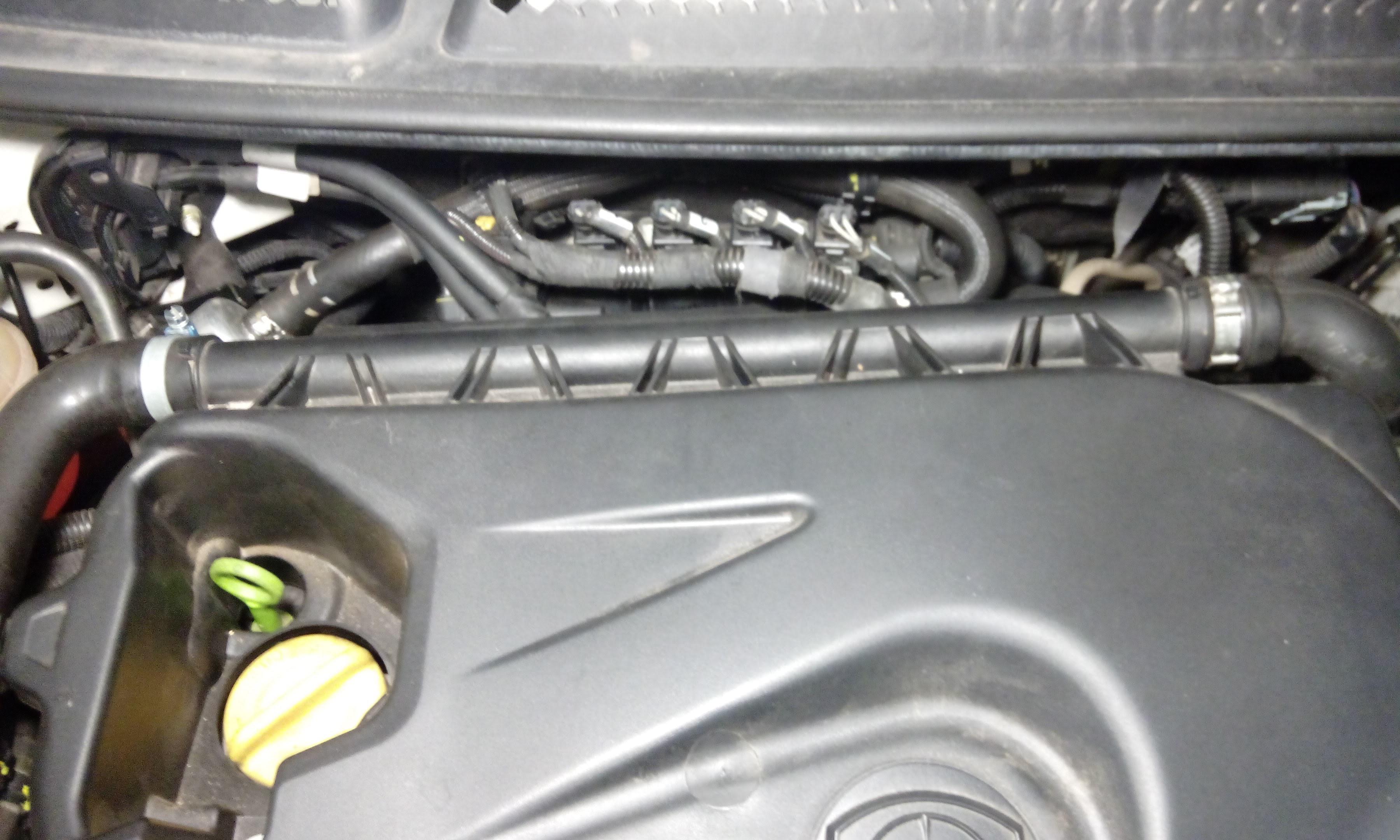

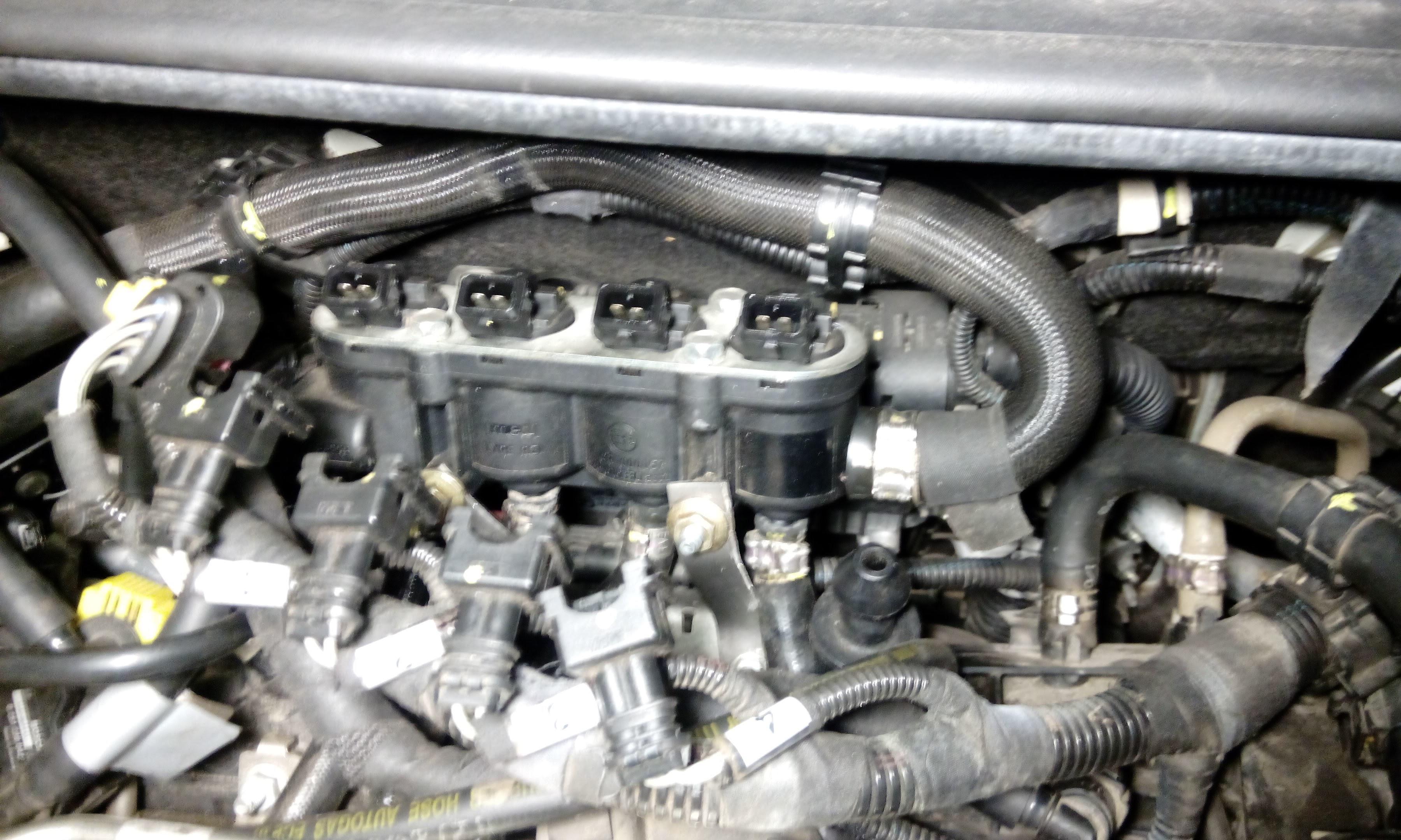

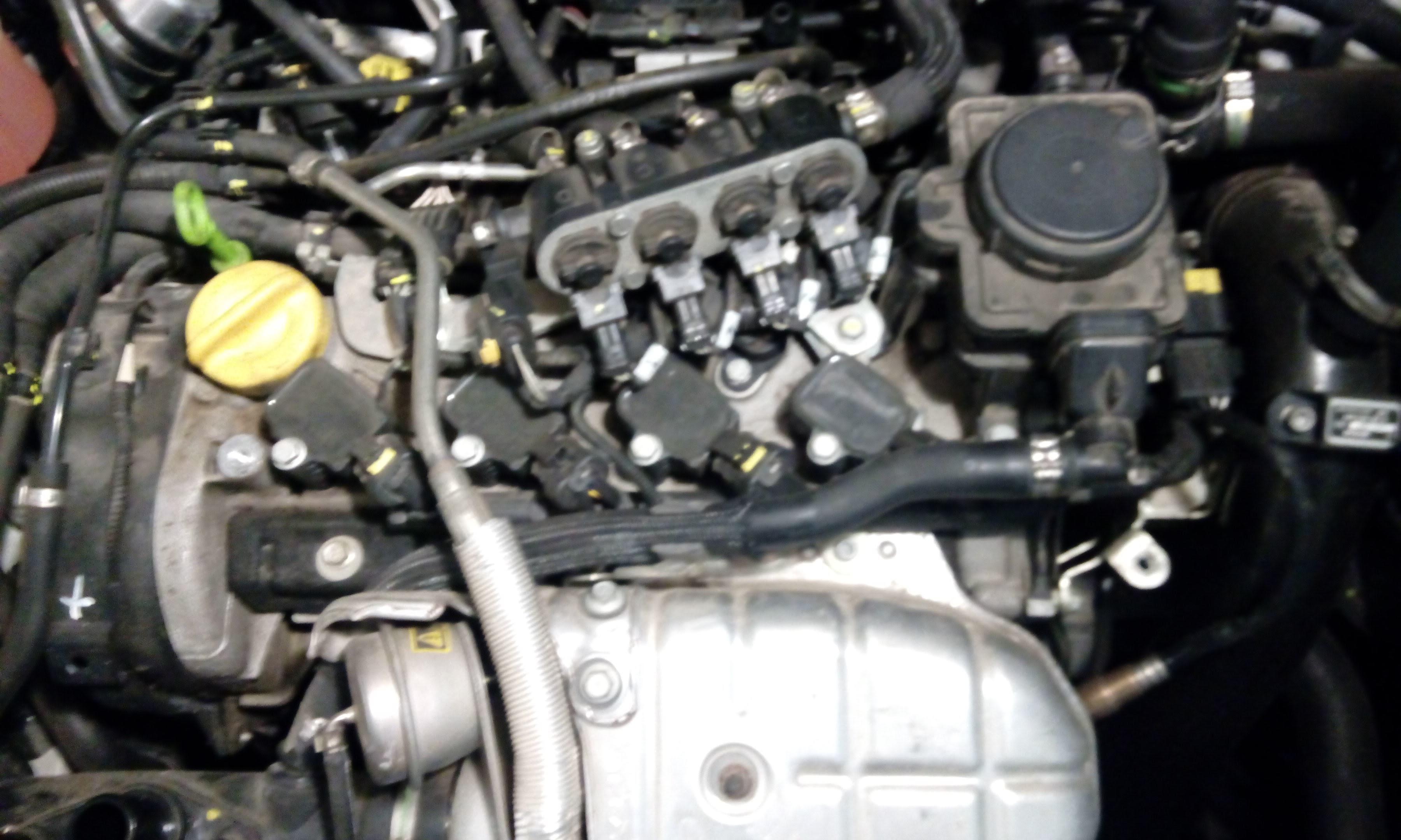

Ecco le foto con il cambio di posizione del rail, questa è la posizione originale:
IMG_20140601_083537_1.jpgquesta è la posizione modificata
IMG_20140903_093715_1.jpgCome appare una volta rimontato il coperchio che va leggermente tagliato
IMG_20140903_092647_1.jpgIMG_20141016_172650_1.jpgIn questo modo allunghi la durata degli iniettori
