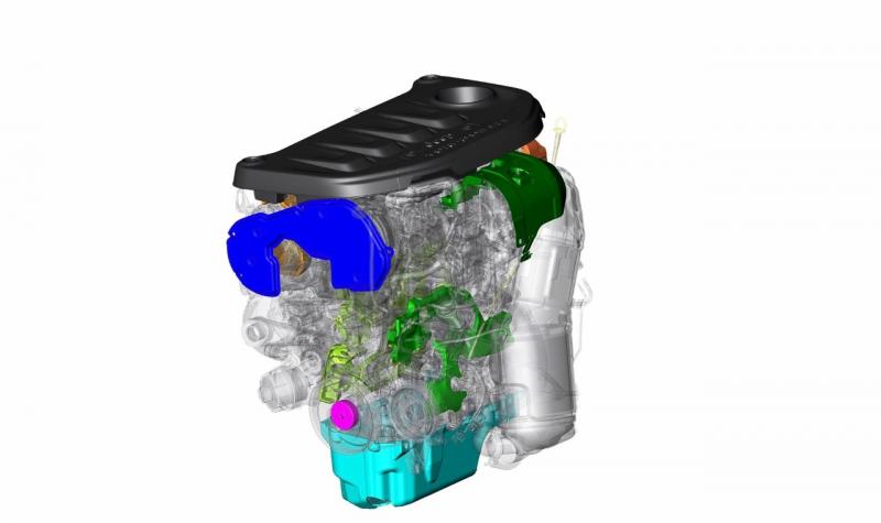

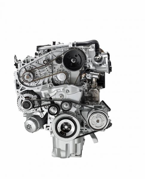

Ho aperto il topic per elencare quello che si sa di questo nuovo motore.
Non sarà esattamente lo stesso che utilizzerà Alfa Romeo sui suoi modelli.
2.2 L4 16v turbo VGT diesel Multijet II
Cilindrata: 2.184 cc
Alesaggio x corsa: 83,8 x 99 mm
Interasse canne: 90 mm
Rapporto compressione: 15:1
Alimentazione common-rail 2.000 bar con iniettori a solenoide e valvola bilanciata
Potenza: 136kW (185 CV) o 147kW (200 CV) a 3.500 giri
Coppia di picco: 440 Nm a 2.500 giri
Euro 6
Basamento in ghisa, testata in alluminio
Disposizione trasversale
La distribuzione a cinghia
Controalberi di equilibratura

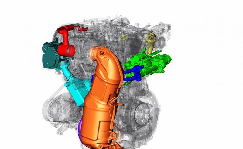

La cilindrata del nuovo propulsore, di 2.184 cm3, è stata definita per raggiungere elevati standard in termini di potenza, erogazione della coppia ed efficienza nei consumi, in abbinamento con un sistema di trattamento dei gas di scarico ottimizzato. Quest'ultimo è composto da un "close couple DPF" con NSC (NOx storage catalyst) posizionato nel vano motore, che funziona in abbinamento alla gestione dell'EGR (sia ad alta, sia a bassa pressione). Il motore è conforme alla normativa antinquinamento Euro 6.

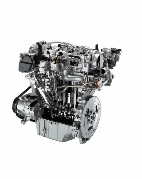

L'architettura del nuovo 4 cilindri 2.2 Multijet II prevede una specifica testata in alluminio bialbero a 16 valvole, progettata in funzione delle accresciute pressioni di esercizio del sistema common rail con Injection Rate Shaping, che lavora a 2.000 bar. Il disegno dei pistoni, delle bielle e dell'albero motore è ottimizzato nell'ottica del contenimento del peso.
La forma della camera di combustione e il rapporto di compressione ridotto garantiscono basse emissioni inquinanti di NOx ed elevate prestazioni, mentre gli inediti iniettori a solenoide nebulizzano molto finemente il combustibile, con vantaggi evidenti sia sul fronte della silenziosità di funzionamento, sia su quello del contenimento dei consumi.

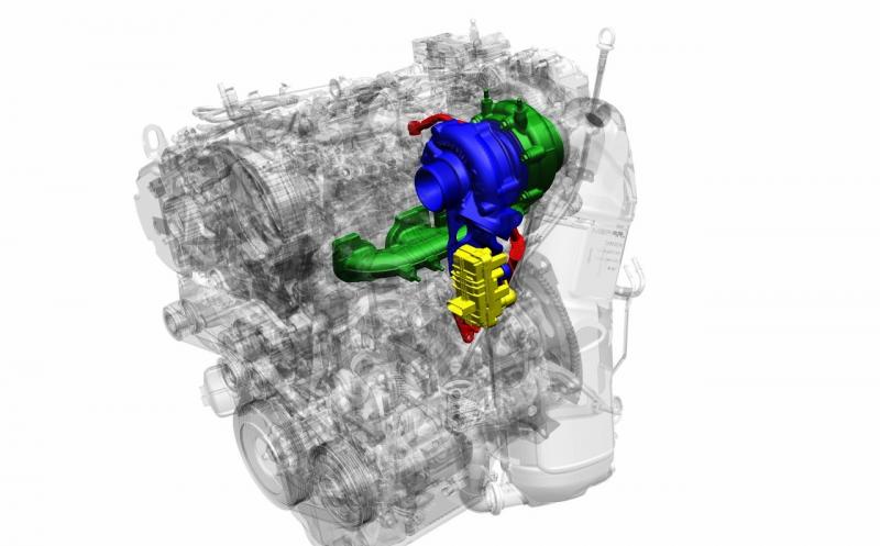

La sovralimentazione del propulsore è realizzata mediante un inedito turbocompressore a geometria variabile integrato nel collettore di scarico: una soluzione che riduce il peso del motore e migliora la funzionalità del sistema di trattamento dei gas di scarico. Tra gli altri contenuti che contribuiscono a incrementare l'efficienza del nuovo propulsore, sono da segnalare l'alternatore intelligente, la pompa dell'olio a cilindrata variabile e lo Start&Stop.

Ma un paio di immagini delle testate nuove? Il collettore di scarico con turbo integrato? Ufficio comunicazione Fiat, gente da spedire a tagliare l'erba in mezzo al Sahara!
