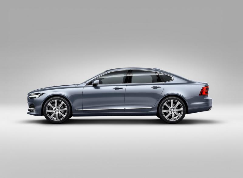

Ho notato una certa somiglianza col concept b99 che Bertone fece hai tempi per Jaguar.La domanda che volevo porvi e la seguente:lo ha ripreso Volvo da Bertone o è un puro caso questa somiglianza?
56c0e07ae40c5_C__Data_Users_DefApps_AppD
56c0e160ee511_C__Data_Users_DefApps_AppD

Provata la Volvo S90 D5 AWD PowerPulse Inscription.
Auto che all'impatto estetico offre molto. E' enorme. La V90 ancora di più. Però è molto proporzionata. Dissimula molto, poi ci si rende conto di quanto sia grande nel momento in cui ti affacci e noti dei cerchi da 21" con pneumatici 275/35 R21.
Direi che è esternamente le lamiere hanno degli accoppiamenti perfetti: non ci sono scalini, disallineamenti alle guarnizioni vetri e cornici esterne.
Anche le modanature in alluminio all'esterno sono ben accordate con la lamiera.
Il frontale è imponente, la coda è più sfuggevole.
Se da un lato trasmette solidità e spazio a volontà alla guida dissimula di molto le sue dimensioni. Non mi soffermo sull'estetica della S90 e della V90 perchè o la si ama o la si odia.
Internamente è un salotto. Ha spazio da vendere ed è rifinita con estrema cura. Dalle cuciture dei sedili (fiore all'occhiello di Volvo, sono molto molto comodi e contenitivi al contempo) al trattamento delle superfici a specchio della consolle centrale.
Grande lo schermo del NAVI che è touch, ma se avesse avuto il sistema di Gesture Control come quello di BMW ed AlfaRomeo (tra poco con Stelvio) sarebbe stato un passo in avanti.
E' leggermente più lento, ma è molto completo per quantità di informazioni erogate.
Il quadro strumenti mi è piaciuto molto meno. E' un classico schermo TFT da 12" ma perde molto in tridimensionalità e nelle situazioni di controsole non fa vedere una mazza. Meglio risolto quello BMW.
Alla guida.
Chiave in tasta (sistema Keyless di serie per questo modello INSCRIPTION da oltre 85mila €!!!) e trovata la propria posizione a bordo dei cari vecchi sedili Volvo, tutto prende vita. Un minimo di scossone in avvio del 4 cilindri TwinTurbo diesel da 235 CV e poi si ritorna al silenzio.
Si sposta la leva in Drive (solo automatica questa Serie 90) e si impugna lo sterzo; il diametro è piccolo, ma bello spesso. Insomma gradevole al tatto.
Grazie al nuovo avantreno a quadrilatero alto, essendo comunque una vettura TA, il motore trasversalmente è montato in posizione arretrata con la scatola dello sterzo messa davanti al motore stesso. In questo modo si ha un comando molto diretto - per esser una TA - e con un ottimo feedback. Nessuna incertezza negli angoli centrale o per i piccoli scarti. Anche se è tutto molto filtrato.
Non è una vettura da maltrattare, ma rispetto alle vecchie Volvo è comunque netto il passo in avanti nella dinamica.
Grazie anche alla trazione integrale AWD, il sedere segue fedelmente la traiettoria dell'anteriore. E' ovviamente non ho potuto far a meno di provare il Pilot Assist, dove la vettura "sterza da sola" in determinate curve leggendo gli ostacoli lateralmente ed il sistema "Collision Warning" oltre al BLIS.
Insomma tecnologicamente è una spanna sopra.
Freni ben modulabili e con un mordente progressivo. Non ho dato delle inchiodate perchè c'era molto traffico veicolare sulla tangenziale di Salerno.
Motore: il 4 cilindri 2.0 litri VEA della famiglia Drive-E è silenzioso in marcia, con una sonorità marcata in avvio e quando si chiede di affondare tutto. La vettura, per avendo una massa da quasi 2 tonnellate, non fa una piega e viene portata a spasso con disinvoltura. Non è sportiva, non vuole esserlo.
I consumi, in questo breve tratto sono stati discreti, Ho visto che il B.C. segnalava un 7.2 litri /100 km, ma avevo un'andatura molto rilassata e con pochi stop-go da città. Non si grida al miracolo, ma con 235 CV e quella massa, poco si può fare.
Cambio: qui mi ha fatto un attimo ricredere. Non è lo ZF8HP, ma un Aisin ad 8 rapporti.
Ha una connotazione molto turistica, come la vettura. Non è ovviamente il vecchio ZF6HP o peggio l'AISIN a 6 rapporti. E' molto rapido, sia in inserimento che in scalata. Ma l'ho trovato tremendamente "incerto" alle basse velocità. Come se non riuscisse ad accordare la coppia del motore a quella necessaria per far spostare la vettura.
Manca poi quel fenomeno di "crawling" che ti aspetti appena dai un colpo di gas, c'è un po' di "isteresi" tra la richiesta e l'effettiva risposta.
Da rivedere.
La comprerei?
E' ben fatta, c'è tanta qualità e tantissima tecnologia.
Penso che una Volvo S90 o ancora meglio la V90 possa esser una buona alternativa ad alcuni modelli made in germany.
Manca un 6 cilindri come rotondità di funzionamento. Questa macchina lo chiede a gran voce.
La vettura provata, come evidenziato in precedenza, batte cassa a 85 mila €, ma l'esemplare in prova si poteva portar via a 63mila €
La potenza della scontistica Volvo non è mai da sottovalutare.
E' un'auto da valutare usata, come è giusto che sia.
Vettura in prova http://ww3.autoscout24.it/classified/295369395?asrc=st|as
Mentre esposta c'era la V90 D5 AWD Inscription con cerchi da 21"
