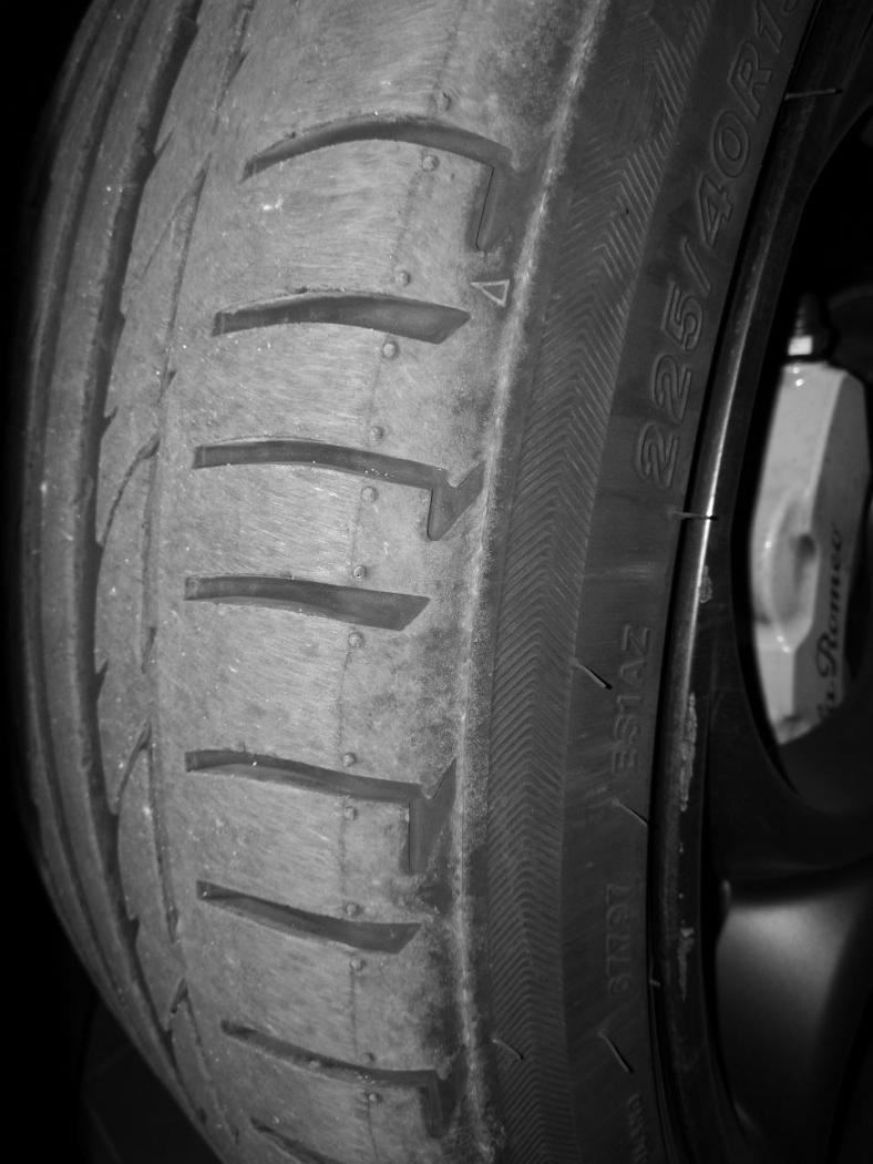

questi sono i miei pneumatici anteriori dopo circa 16’000 km, è vero che faccio spesso strade di montagna 😬
solo il bordo è al limite...

Che strano però, a me non sembra di rilevare un comportamento del genere. Comunque il bordo non conta per il limite di usura, contano solo le scanalature profonde centrali.

E la spalla interna?
Da tua foto.. sembrerebbe ti abbia scivolato un po' troppo lateralmente.. probabilmente quando hai pestato ancora la mescola non era in finestra di temperatura corretta, così come potrebbe essere una pressione non ideale per la performance
Per avere usura e performance bilanciate la tipologia di carcassa, mescola e pressione di gonfiaggio sono fondamentali.
Per dirti.. io col primo equipaggiamento (Pirelli cinturato P7 ) mi sono trovato malissimo... 13k km ed ero già fuorilegge da un bel po' sia davanti che dietro...
Dal secondo set di pneumatici sono passato a Michelin Pilot Sport 4 (non Run Flat) ed allora la musica è cambiata ;)  mi diverto molto di più... ho un feeling di guida fantastico... ed una durata chilometrica di circa 20k km :P

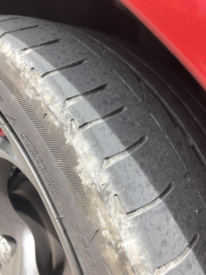

Ma che ci camminate di traverso? Finora ho fatto circa 30k con le Yokohama v905 invernali e stanno circa a metà, altri 15k con le v105 e sono non dico nuove ma ben oltre la metà.
Le posteriori non hanno questo problema, le anteriori solo all esterno, il resto sono perfette, di pressione me le avevano messe a 2,7 (ma per poco tempo) ora le ho impostate a 2,3.
però alcune volte mi è capitato di sentirle fischiare per tutta la curva 😬😬
le mie sono Bridgestone runflat
anteriore

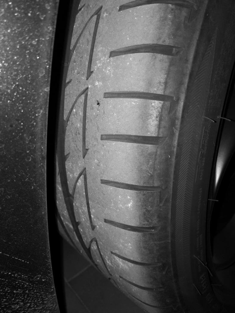

posteriore
Modificato da Sfides
Le mie dopo quasi 11k km sembrano nuove e qualche fischio in curva l'hanno fatto anche loro...
