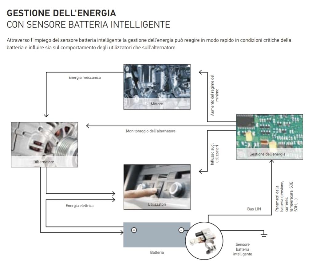

È chiaro: è un sensore, serve all'elettronica di bordo a capire le condizioni della batteria.
E fin qui è chiaro..
Ma comunque il problema non si pone: per come è collegato lBS, se ti attacchi al polo positivo con il caricabatterie lo scavalca di fatto comunque.. la gestione infatti è delegata alla centralina.
(Intendo che IBS non pare essere anche un interruttore, ma che semplicemente con auto spenta, è spento pure lui)

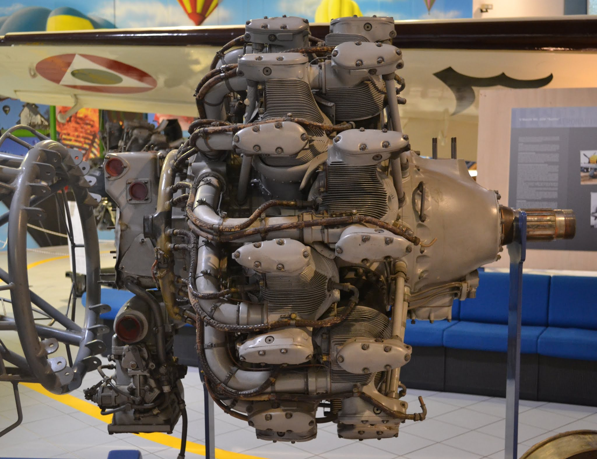

Per motivi di formazione dovresti usare quello che usava la Regia Aeronautica, cioè quello di ricino 😁
Però dovresti cambiare il motore
12 ore fa, stev66 scrive:
Dopo ricerca approfondita...l'olio di ricino, parte da 5/7€ al litro, "il Topazio" (che metto io) lo trovo in offerta al supermercato a 1.38€. Non conviene.😂
