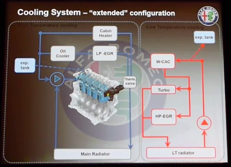

Anche in questo 2.2 Alfa ci sono entrambe le pompe, ma su 2 circuiti di raffreddamento differenziati, ciascuno con la sua vasca di espansione.
La pompa elettrica in questo caso fa parte del circuito che raffredda:
- turbocompressore
- "intercooler" a liquido
- EGR ad alta pressione
Anche qui, tra i vantaggi di questa soluzione vi è la possibilità di "cool down" a motore spento.
10 ore fa, J-Gian dice:
- turbocompressore
Mi pare di capire dal video che il doppio circuito con intercooler raffreddato ad acqua lo abbia solo la versione da 210cv.
Anche perchè dalle foto dei vani motori delle 150 e 180cv vedo solo una vaschetta di espansione.
