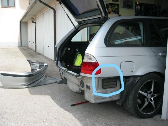

Stavo pensando agli sfoghi che sono nascosti all'interno dei paraurti posteriori: sono dei buchi per consentire all'aria che viene immessa nell'abitacolo tramite le bocchette interne, di uscire liberamente e senza far entrare i gas di scarico.
Infatti, quando la ventilazione interna cessa e l'auto non è in movimento, essi dovrebbero chiudersi per gravità/effetto elastico delle paratie. Se qualcosa s'inceppa però, o è presente dello sporco, si crea un varco dal quale entrano i fumi di scarico, soprattutto se tieni la ventilazione spenta o al minimo.
Addirittura, se ci sono problemi a quelle paratie, potresti sentire il fumo anche quando l'auto è ferma al semaforo ed hai attivo il ricircolo, in quanto in questa situazione la pressione in abitacolo non è maggiore di quella all'esterno...
Per capirci, sono questi:
