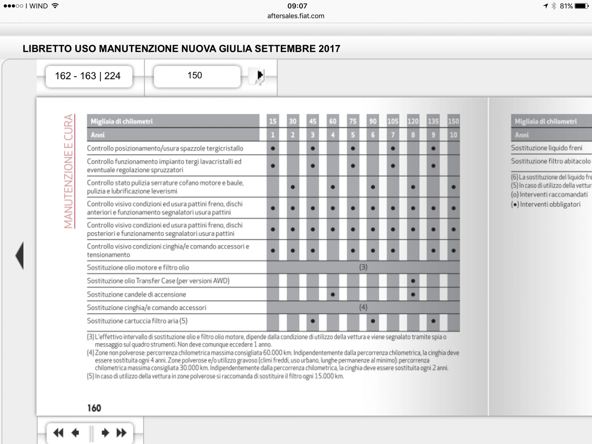

la giulia benzina ha la catena però da quanto ho appreso, anche se cambia poco
No, purtroppo no. Ha cinghia dentata, con sostituzione ogni 60k km / 4 anni, come da piano di manutenzione ufficiale confermatomi anche dal capo officina della concessionaria.

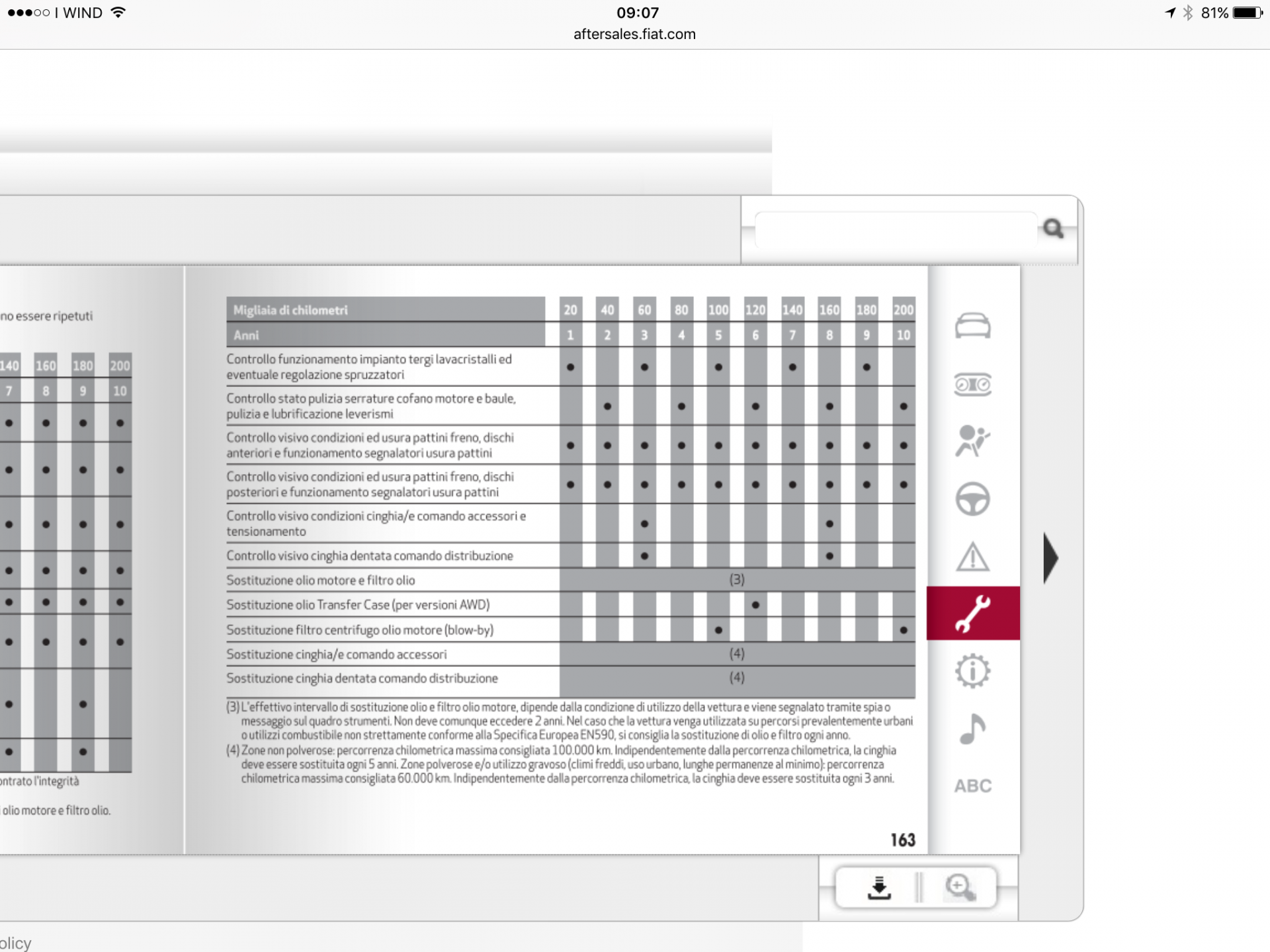

Il benzina ha la catena. Quella che si cambia è la cinghia comando accessori
Mentre il piano della diesel riporta esplicitamente anche il comando della distribuzione
Onestamente da un capo officina mi aspetterei che uno sguardo al libretto U&M lo dia.
Grazie per la puntualizzazione! Sinceramente dopo aver chiesto al capo officina, ho letto la tabella di manutenzione del libretto u&m ed ho dato per scontato (erroneamente) che quanto riportato si riferisse ad entrambe (servizi e distribuzione).
Appena possibile tiro giù due conti con i dati dei piani di manutenzione mopar, in modo da avere un confronto realistico. Grazie per il suggerimento!
