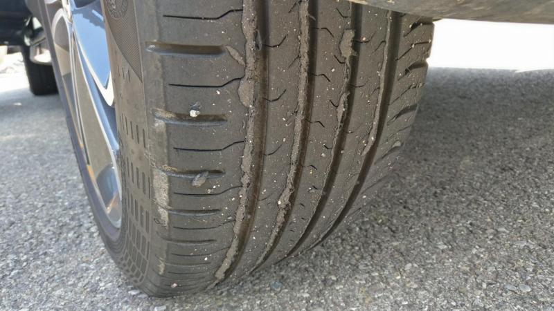

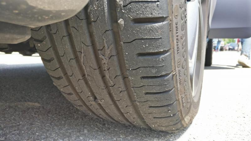

Grazie Tony  per i consigli, le gomme le avevo abbassate da da 2.4 bar (condizione ottimale basso carico) a 2.2 bar sia davanti che dietro, prossima volta abbassero ulteriormente le posteriori quando sono uscito dalla pista i sensori mi indicavano 3.0 bar le anteriori e le posteriori 2.8.
Domandina in che senso la faccio scorrere meno di quello che penso? Appena sento che l'avantreno iniziava ad allargare diminuisco l'angolo di sterzata o se sono in uscita e sto accelerando parzializzo di meno, sbaglio qualche cosa nel mio ragionamento?
Ho fotografato appositamente le gomme cosi potevo avere consigli su come le ho trattate, cosa potrei migliorare? No non avevano nessuno di quei segni sulla spalla, ho guidato cosi male? anzile la spalla era perfetta.
Sulla curva del cavatappi che è una S stretta con cambio di direzione "stretto e repentivo" volevo sfruttare la discesa, e l'effetto "pendolo" del trasferimento di carico in maniera "rude" ma non ha mai funzionato le 2/3 volte che ho provato a farlo poi ho cambiato traiettoia.
Per il resto, ho soltanto notato che dal 4 giro le gomme erano alla frutta ed ho provato ad essere ancora più lineare e pulito ma in uscita anche parziallando andavo spesso in pattinamento, (tranne nel cavatappi..)
Ho fatto lavare male le gomme? l'unica cosa veramente "anomala" che ho visto sulle gomme anteriori  è che alcuni tasselli si sono "smussati" penso che li ho ridotti cosi nelle uscite di curve quando andavo in pattinamento.

Gomme troppo gonfie. Se a libretto hai 2.4 non puoi uscire ed avere 3.0! Devi scaldare e poi abbassare fino a 2.4, già questo ti evita di scivolare costantemente.
Io a libretto ho 2.0 ed entro di solito con 1.6 - 1.7 a seconda della temperatura e poi sgonfio ancora uno zic per essere a 2.0 a gomma calda.
Comunque non demoralizzarti: la gomma giusta fa tantissimo, così come gli angoli giusti ?
Si, le gomme hanno lavorato male. Ha lavorato troppo l'anteriore e sull'estero e praticamente niente le posteriori. Non sembrano neanche state in pista.
Significa che erano troppo gonfie dietro e che l'auto la guidavi "di forza" con acceleratore e sterzo invece di sfruttare i trasferimenti di carico per farla scivolare sulle 4 ruote (e l'esp lo permette, l'esp blocca le imbardate. Ovvero la perdita di aderenza repentina di un asse. Ma se la macchina scivola su tutte le ruote non interviene).
Arrivare a consumare la spalla all'anteriore è già un buon segno che ci hai dato ben secco in appoggio.
Nelle S e nelle chicane. Non cercare l'effetto pendolo per forzare l'ingresso. Il segreto è sempre "slow in fast out". Sacrifica la velocità di ingresso per raddrizzare e accelerare il più possibile.
A meno che tu non voglia fare come Giovanardi a Pergusa ma auguri, ci vuole un gran cuore!

Eh dai prossima volta le abbasso di più, non avendo la minima idea di quanto abbassare e come prima esperienza ho abbassato di 0.2 come mi era stato suggerito ma le temperature calde di sabato hanno fatto ulteriormente salire la temperatura e di conseguenza la pressione. Chiedo venia, sbagliando si impara. Adesso riderete onestamente avevo anche un pò paura di scendere con gomme troppo sgonfie....? e il -0,2 mi sembrava sufficiente.
La pressione l'ho vista solo una volta che sono uscito dalla pista, in pista non ci ho pensato, (non ho pensato a nulla se non a guidare e dare il massimo per quanto potevo).
Ma domanda stupida, ma avendo gomme troppo gonfie non dovevo consumare male la parte interna del penumatico e meno la parte esterna?

Ok Tony prossima volta scendo con un un -0.4 davanti e un - 0,5 dietro.
Ma domandina se sgonfio di più le posteriori non avrebbero più grip e quindi scivolerebbero di meno?
Beh si ho guidato come hai detto te, per il semplice fatto che il posteriore non voleva scivolare, insieme all'avantreno e cercavo di far lavorare il più posibile avantreno per curvare
Per le S e chicane capito, quello che hai scritto alla fine è quello che ho provavo a fare una volta visto che l'effetto pendolo non si riusciva a fare, All'entrata della S stavo esterno tagliando la corda bene e cercando di non allargare per poi inseririmi sulla successiva curva e far scivolare la vettura in accelerazione cercando di uscire il più possibile veloce (le ultime curve anche parzializzando credo di scivolare con entrmabe le ruote perchè ASR non interveniva ma stavo pattinando)
