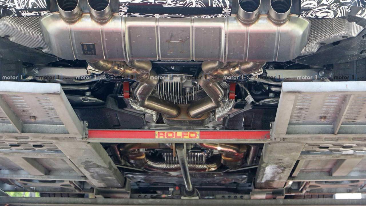

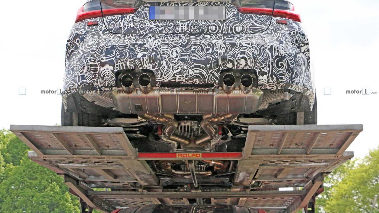

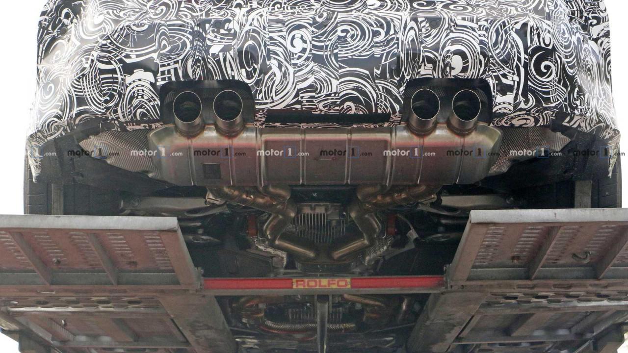

2 ore fa, Dallebu scrive:
Per i più saputi [emoji12] e per mia curiosità: splittare lo scarico in due e poi ancora in due ha una qualche ragione architetturale/termica oppure è un puro vezzo stilistico?
Soprattutto la seconda separazione, la prima immagino sia relativa alle due “metà” del motore?
☏ iPhone ☏
Modificato da frekino

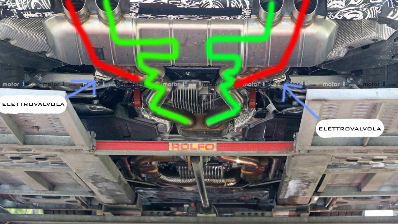

@frekino la seconda separazione è dovuta alle due modalità dello scarico, una più silenziosa e l'altra più aperta. In pratica c'e un'elettrovalvola che apre/chiude uno dei due passaggi.
Modificato da Dallebu
[mention=422]frekino[/mention] la seconda separazione è dovuta alle due modalità dello scarico, una più silenziosa e l'altra più aperta. In pratica c'e un'elettrovalvola che apre/chiude uno dei due passaggi.
Grazie! Quindi è solo per un fatto di sonorità oppure, come immagino, meno rumore equivale ad una massa di gas di scarico inferore?
☏ iPhone ☏
@frekino ho aggiornato la mia risposta con un'illustrazione. Comunque la massa di gas resta uguale, cambia solo la forma e la lunghezza dei condotti dentro il silenziatore.
