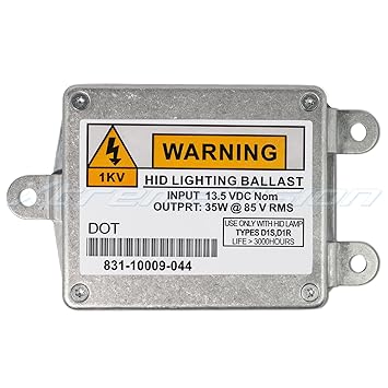

Sisi certamente, ma 30€ solo lampadina D1S. Impossibile avere qualità se in quella cifra ci si aggiunge anche la centralina ballast, tipo questa:
