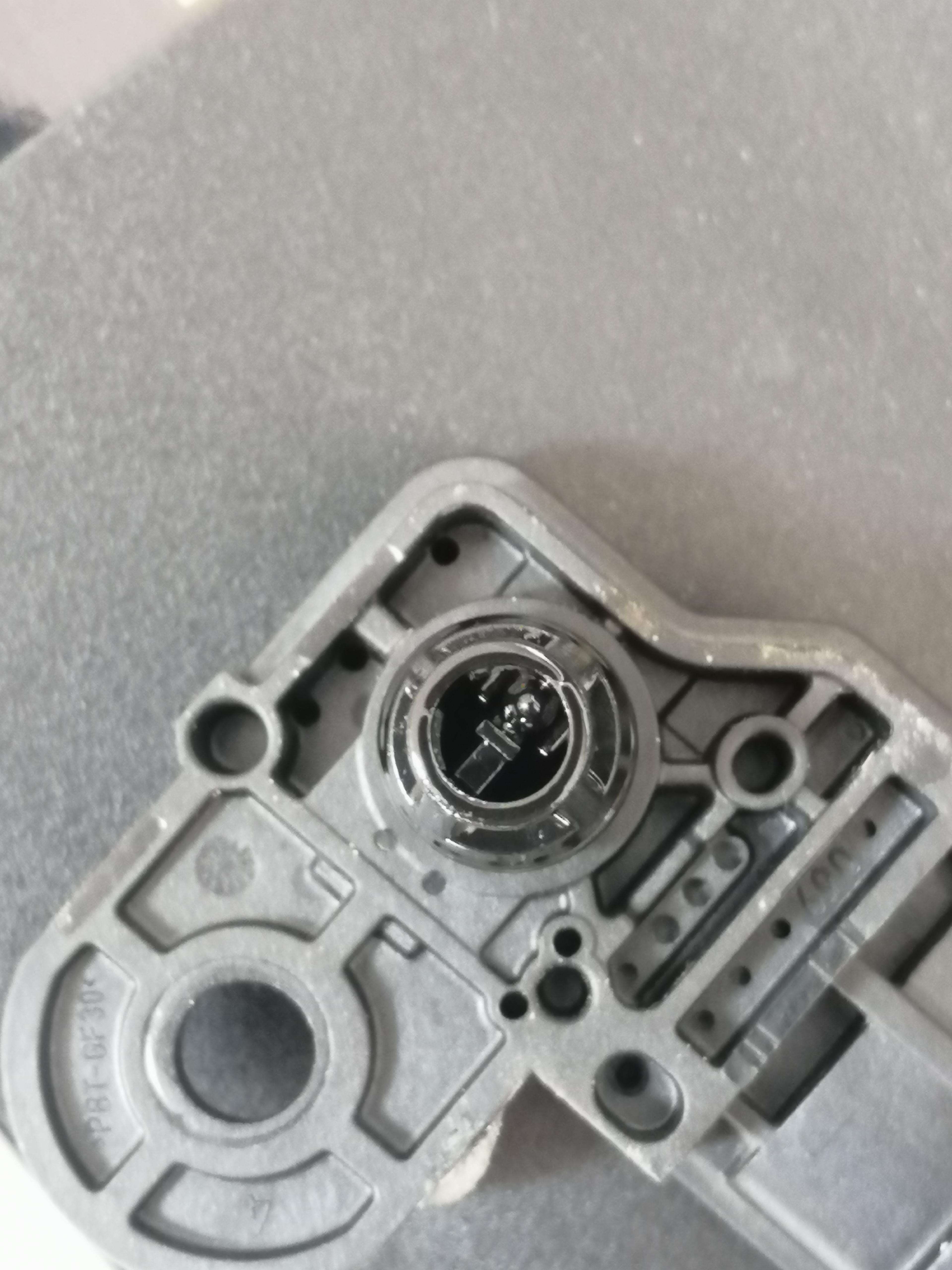

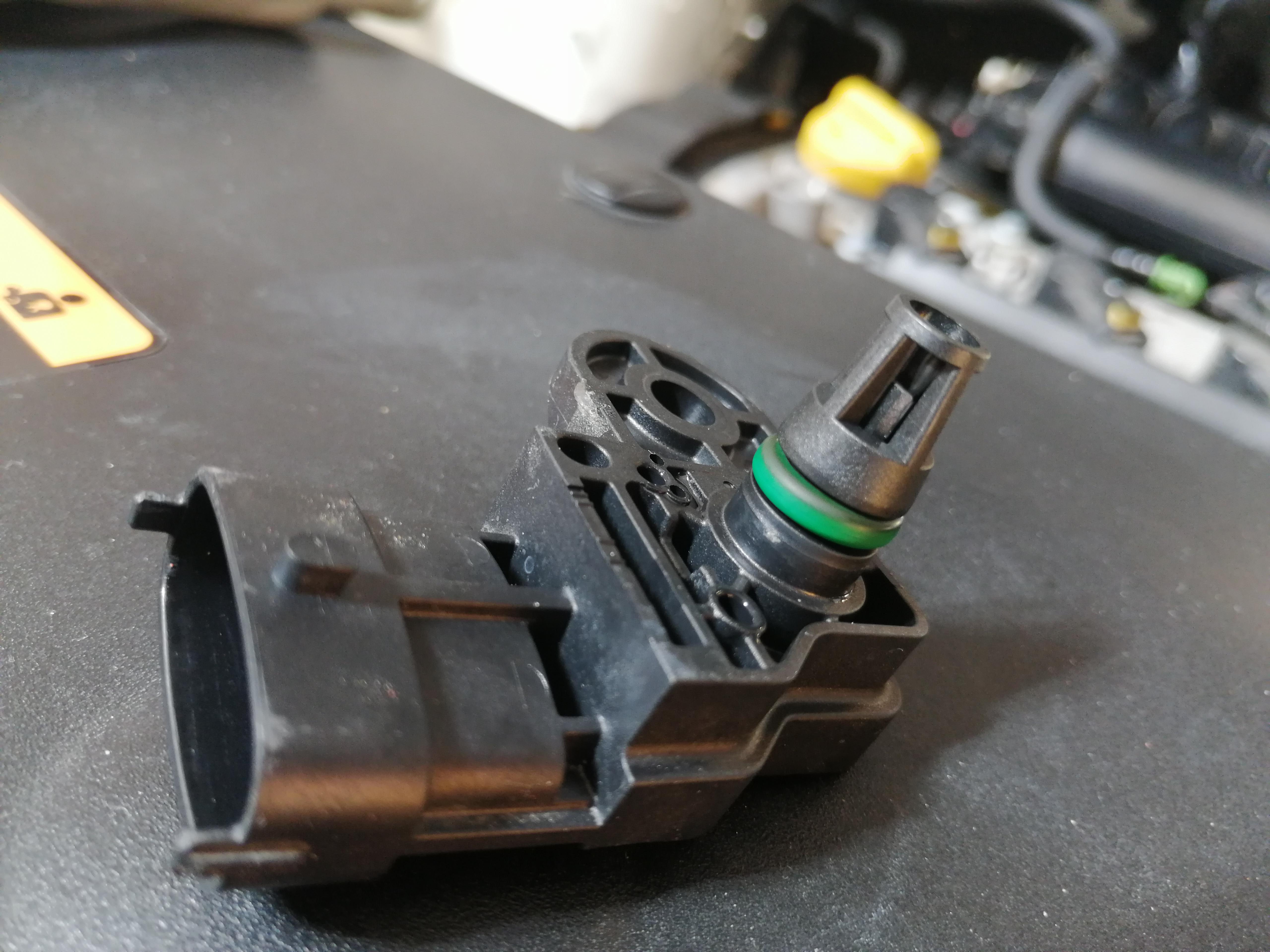

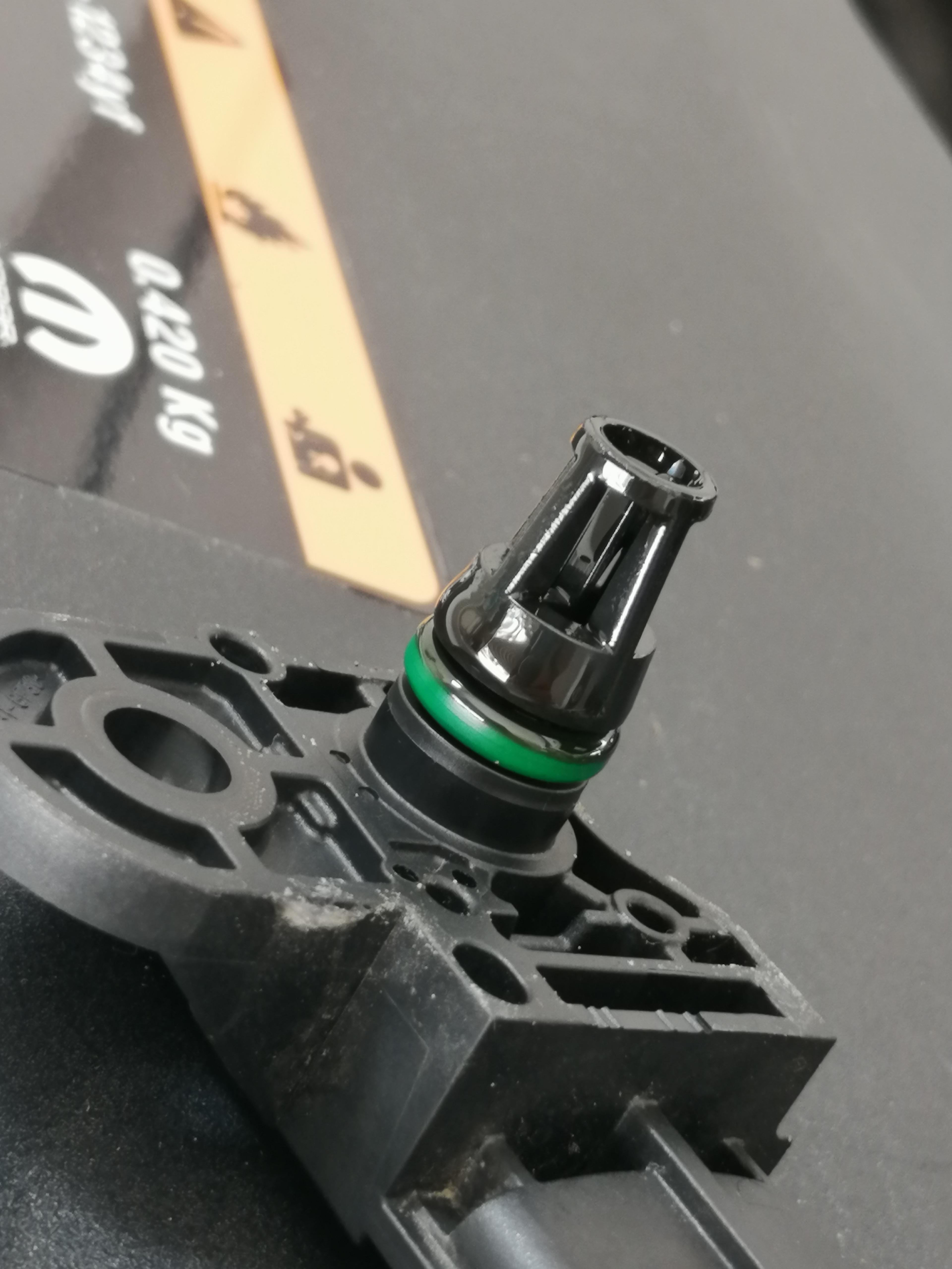

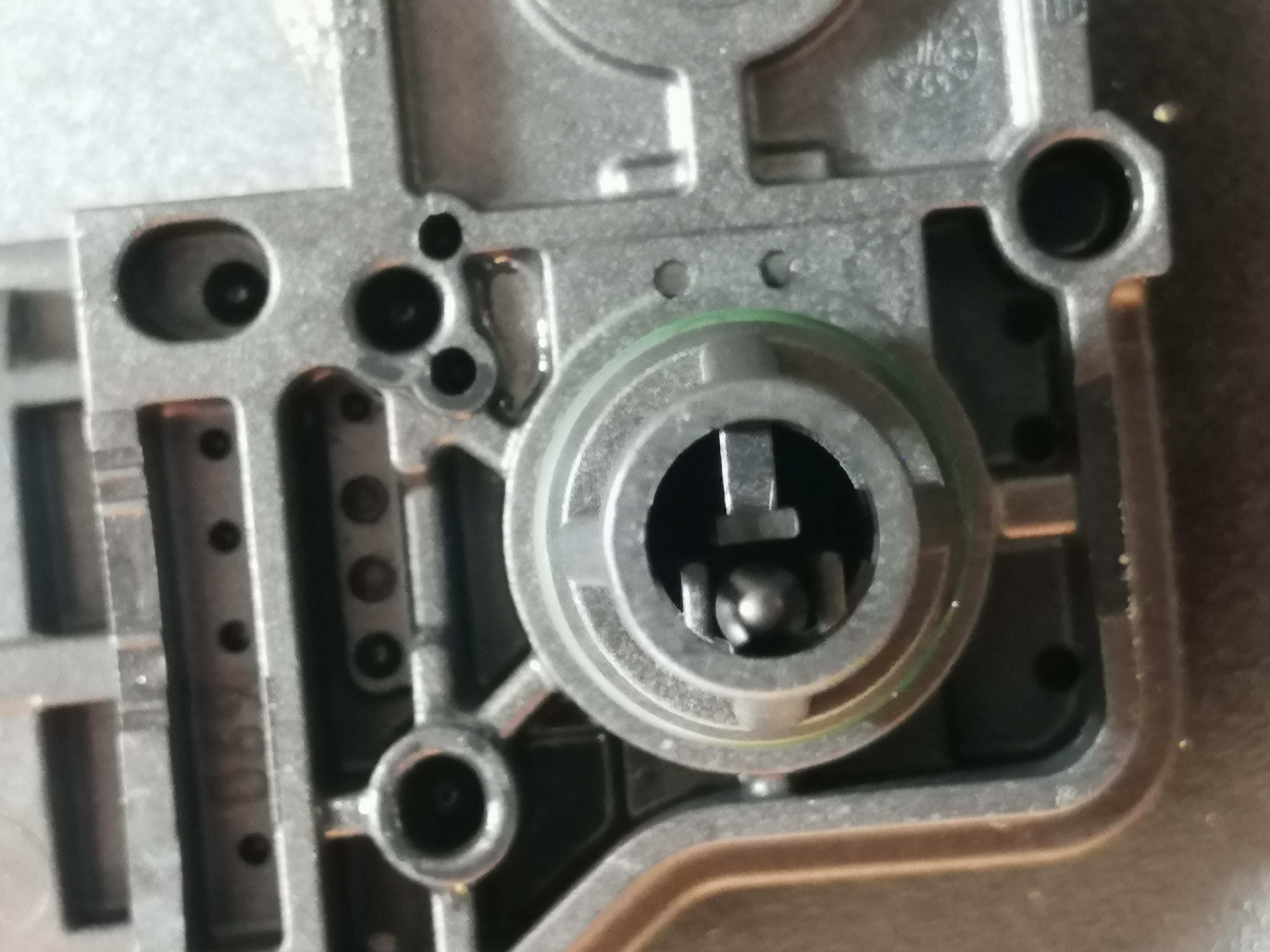

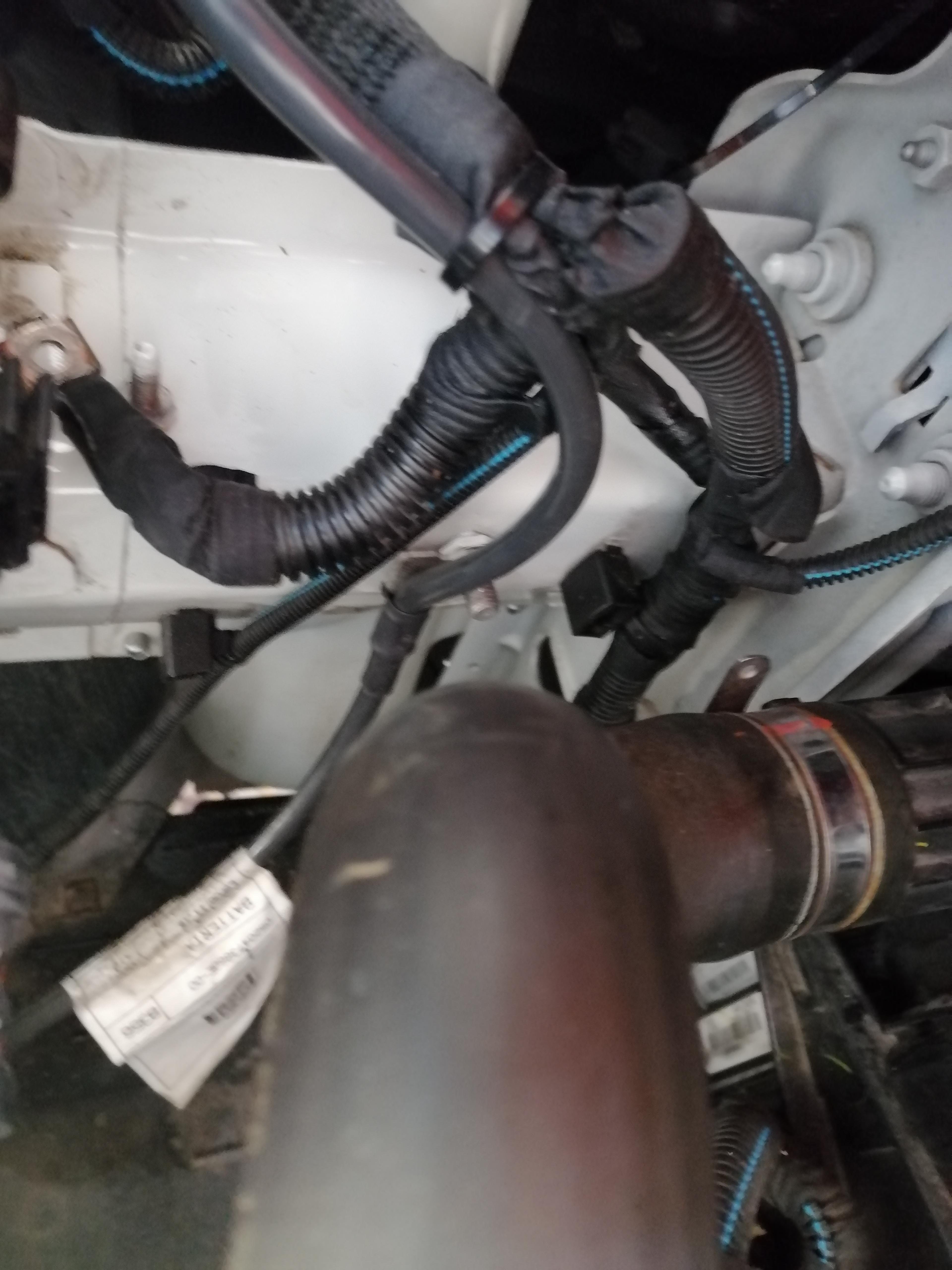

Oggi ho pulito il sensore pressione
Foto prima della pulizia
Foto post pulizia
Ho provveduto alla pulizia poiché ho letto che potrebbe inviare tensione errata al corpo farfallato e quindi essere lui la causa di tutto

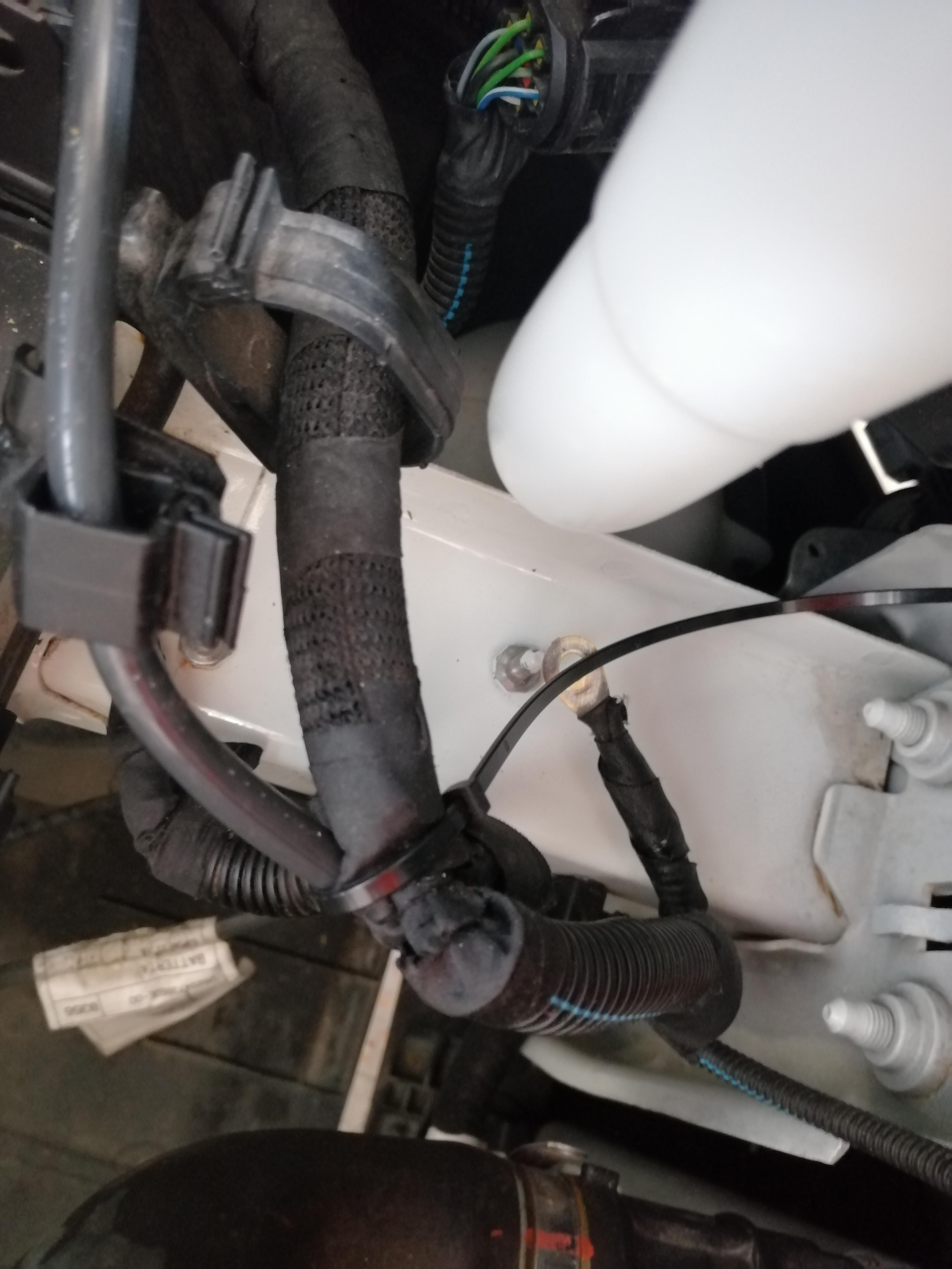

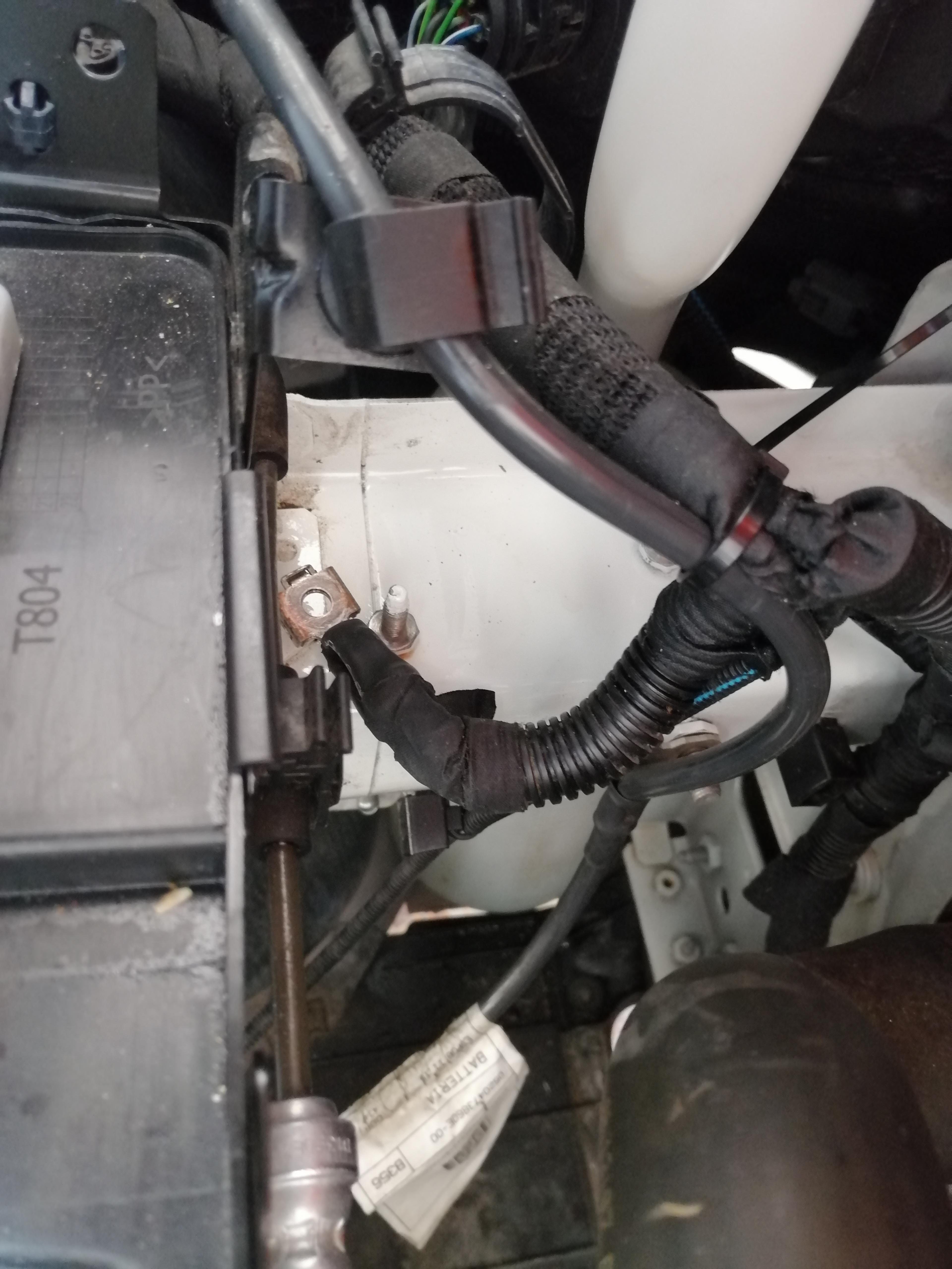

Ho anche smontato totalmente ben 5 masse, passato carta vetrata, ripulite le stesse con pulitore corpi farfallati, poi col disossidante e poi riavvvitato il tutto.
Secondo voi il sensore era abbastanza sporco da essere causa del problema?
Il tuo di aspirazione era comunque abbastanza pulito.
Spero solo di poter dire di aver risolto.
Vi faccio notare che il mio sensore originale bosch ha la punta nera. Quello che risulta montare la macchina, in relazione al sito ufficiale bosch ma anche su autodoc, ha la punta dorata e costa molto di più. Idee sulle motivazioni a riguardo??
