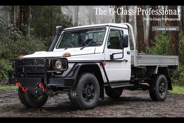

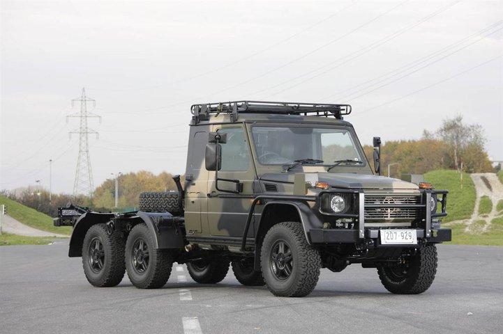

Evabbé. Nel link c'é l'immagine del telaio vecchio.. (i furboni!!) infatti le traverse tubolari sono saldate al profilo. Nel telaio nuovo c'é solo un tubolare, il resto é scatolato. (vedi foto del telaio appeso).
Questi sotto sono dei veicoli industriali? Il telaio é G461, passo extralungo da 3120mm. Non ne vendevano a decine di migliaia, ma neppure tre..Gmb.jpg.16794c40c3230fe6e02775729d22bd50.jpg
Con quegli stampati questi lavori si scordano.. ah, ed erano disponibili ufficialmente da Mercedes.
