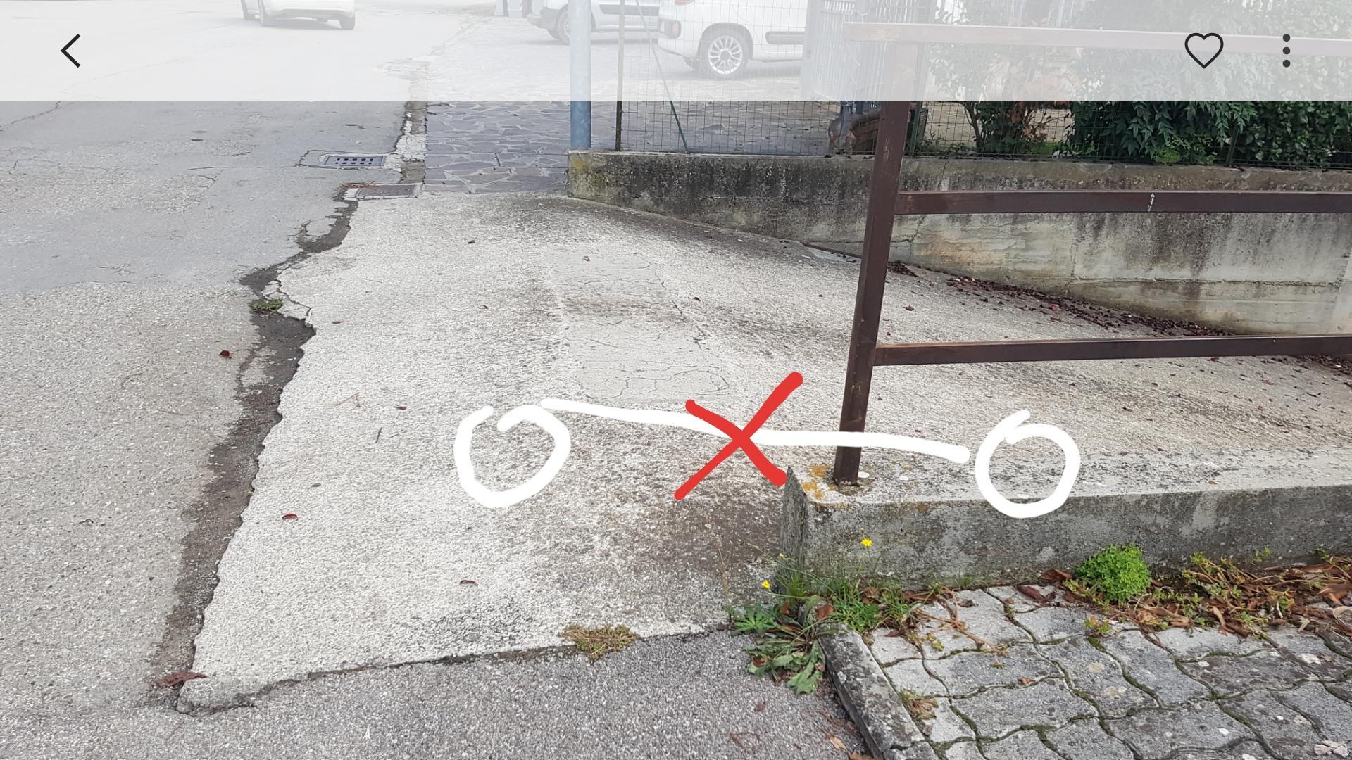

Problema con rampa garage (foto inside)

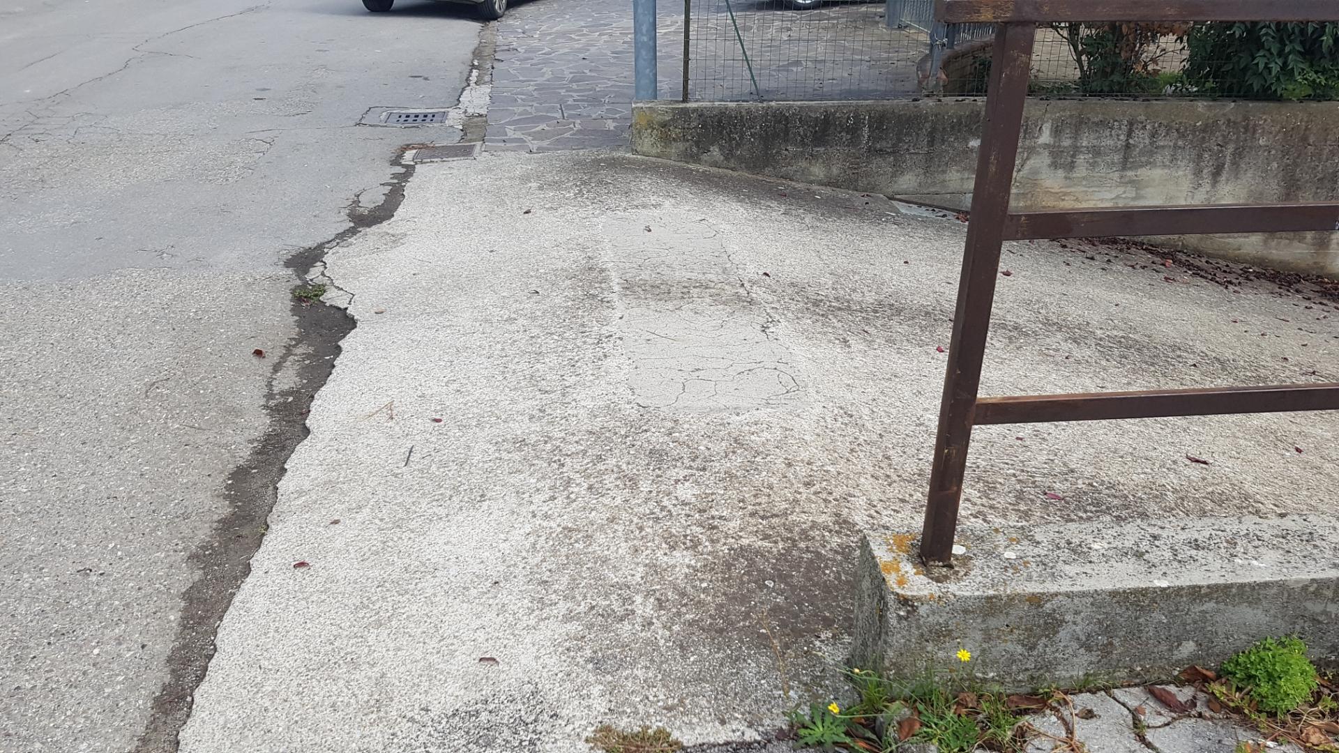

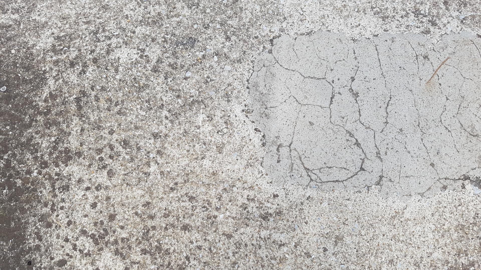

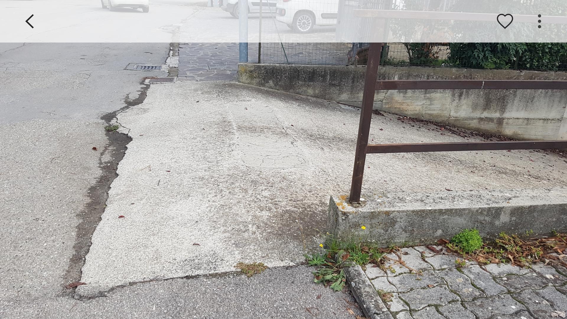

Come avevo promesso ecco le foto della rampa incriminata. Come ho detto nel topic della Giulia, tocco nella parte superiore della rampa.
E striscio le minigonne. Questo accade più spesso quando salgo la rampa, per cui ho iniziato a farla in retromarcia. Con passeggero a bordo tocco sempre. Sia in discesa che in salita. Se prendo la rampa al centro, in modo da mantenere lo svaso della foto fra le ruote... Striscio lo stesso.
Ho visto che se mi mantengo alla sinistra dello svaso centrale... Tocco meno.
Qualche idea per risolvere forse ce l'ho. Ma preferisco sentire anche il vostro parere
Praticamente tocca quando le due ruote hanno già passato lo svaso centrale... Credo perché la rampa fa una specie di cunetta, e quindi discendendo fa abbassare l'auto

  • Due ipotesti: Martellino elettrico e poi dai una passata    oppure scarificatrice: un pomeriggio e ti togli il problema     o roba tipo questa:
  • La cunetta,  (mi sbaglierò sicuramente) c'è, per impedire all'acqua di scendere dallo "scivolo" durante la pioggia. Effetto barriera?
  • Prendi una bella tavola di legno, piazzala un paio di metri a valle prima del dosso e una volta trovato il punto giusto vedi se la macchina salendoci su si solleva qual poco da non farla toccare. Se f

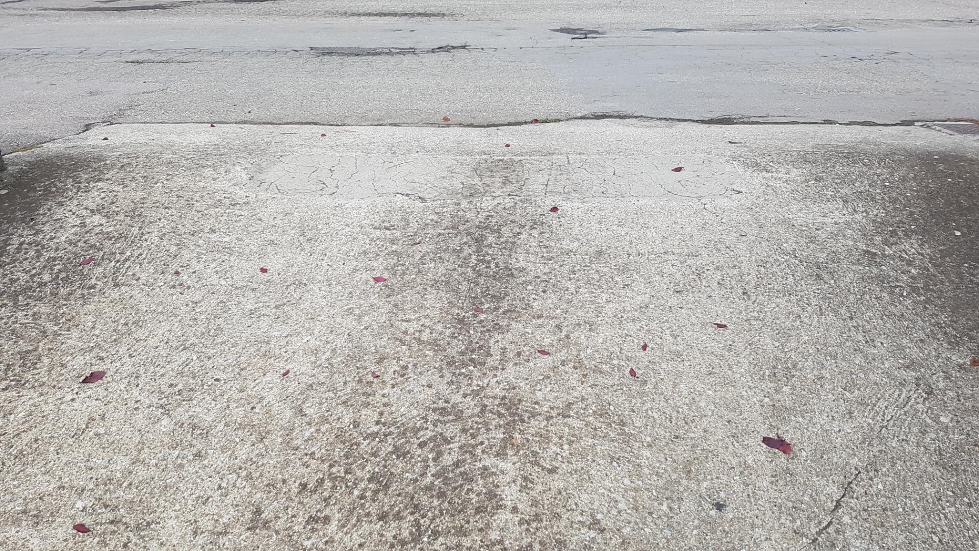

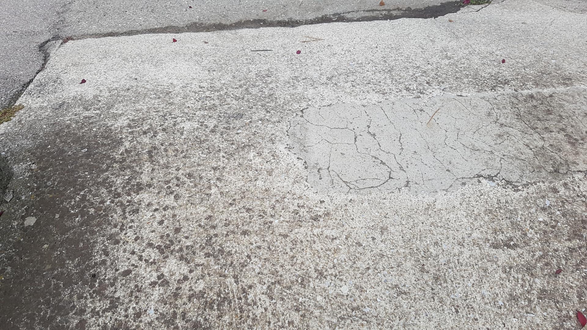

Ed ecco le foto delle minigonne
Allego superdisegno in 4k per illustrare meglio la situazione :D
La x rossa è dove presumo inizi a toccare
Carta vetrata e olio di gomito.
Risultati immagini per fresa cemento
o roba tipo questa:
ogni passata toglie 3/4 mm.
Un giorno ti costa tra i 70 e i 100 euro a seconda di modello e fornitore.
ma voi dite che levigando non toccherà più?
Azz dovevo fare una foto mentra raspava il fondo così si vedeva meglio
Voi praticamente dite di portare tutto all'altezza dello svaso centrale?
Purtroppo la rampa è condominiale, ma penso che se l'intervento non è così invasivo non mi rompano le balle.
A scanso di equivoci aggiungo ulteriore e immagine che in teoria fa vedere quello che penso sia il problema. L'andamento della linea gialla mostra appunto come ci sia 7na cunetta in cima. La linea azzurra che ho fatto in teoria permetterebbe alle ruote che si trovano davanti di non abbassare l'auto in percorrenza della cunetta
15 minuti fa, Damynavy scrive:
Ho pensato pure io a questa cosa.
Ricordo che quando ero piccolo lo svaso centrale non c'era. L'abbiamo fatto tutti insieme di comune accordo dopo che toccavamo con tutte le macchine. E se provassi ad allargare lo svaso centrale (per farlo a larghezza Giulia)?
Se vi servono più foto per valutare dite pure!

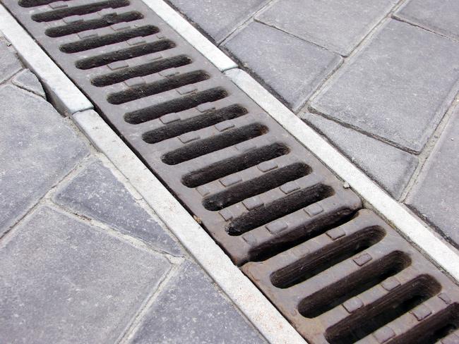

E se spianate, e mettete una canaletta di scolo prefabbricata? Sempre che il problema sia l'acqua.
La rete fognaria è lì. Vedo il tombino.
Non dovrebbe essere una spesa esagerata.
Ovviamente, bisogna vedere se il comune concede il "permesso".
2 ore fa, Damynavy scrive:
Mmm... Tutto sto casino... Per un problema che purtroppo è solo mio... La vedo dura
