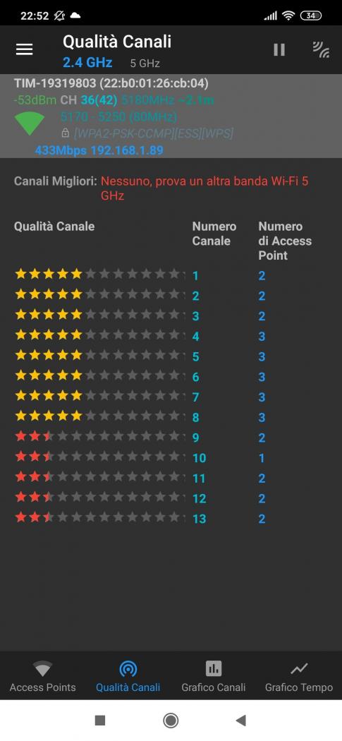

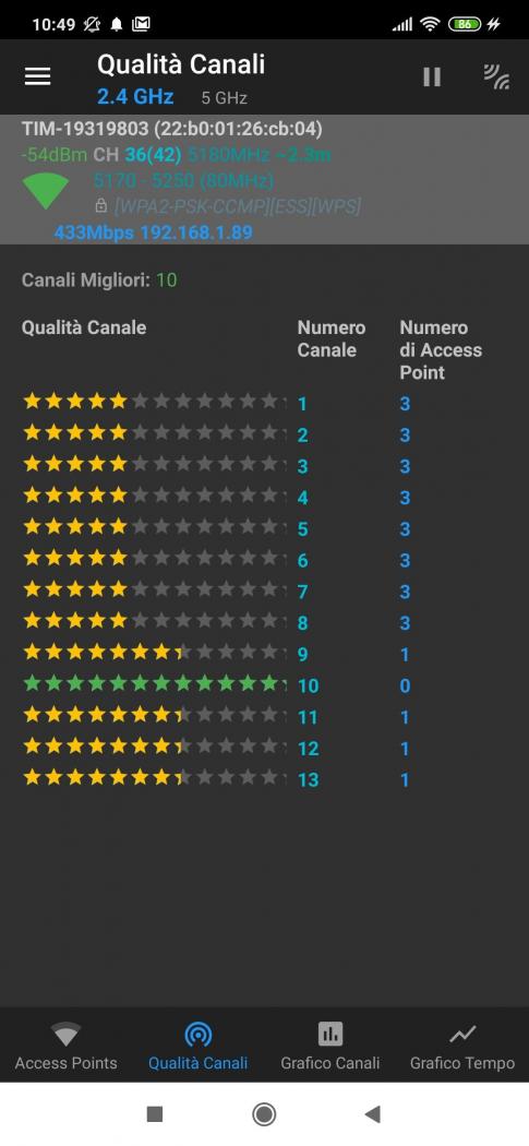

Lascialo alle condizioni di fabbrica, al max installa sul cell app "analizzatore WiFi", vedi quali canali sono occupati e scegli sul tuo router uno libero.
Se anche così hai ancora problemi cambia router, quelli degli operatori sono piu o meno tutti pessimi.
