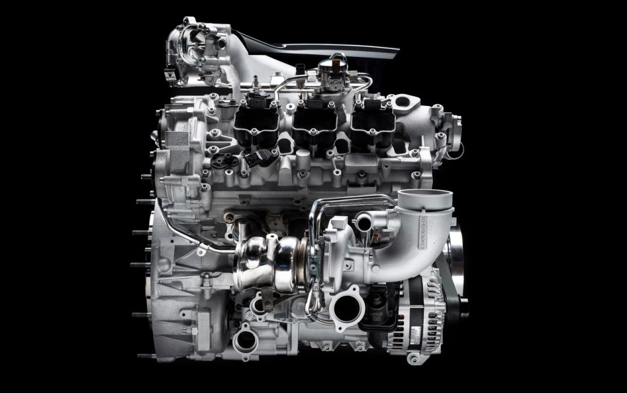

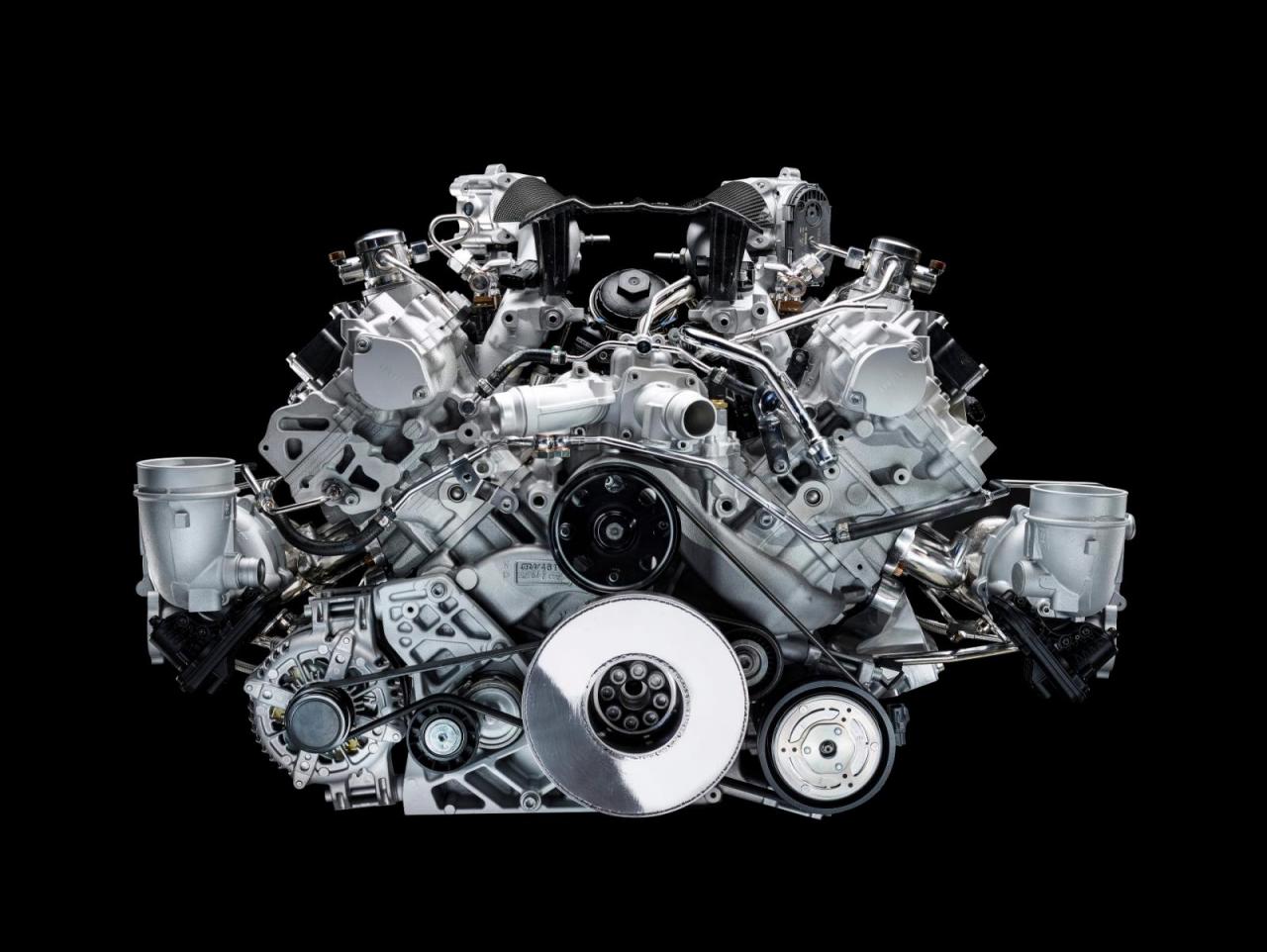

Il nuovo motore è un 6 cilindri a V di 90°, biturbo, 3.0L di cilindrata, carter secco (classica soluzione per le vetture supersportive) in grado di erogare 630CV a 7500 giri/minuto e ben 730 Nm di coppia a partire da 3000 giri/minuto.
La potenza specifica è di 210 CV/litro.
Il rapporto di compressione è di 11 a 1: la corsa di 82 mm e l’alesaggio di 88 mm.

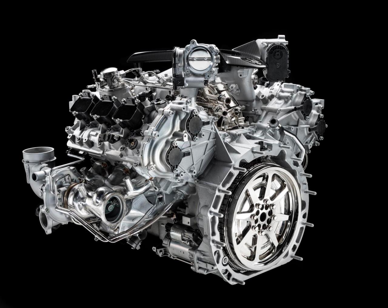

L‘anima di questo motore è l’innovativo sistema di combustione a precamera con doppia candela di accensione, una tecnologia sviluppata per la Formula 1 e ora disponibile per la prima volta in un propulsore destinato ad equipaggiare una vettura stradale.
Tre sono i principali componenti:
  • La precamera: di fatto una camera di combustione interposta tra la candela centrale e la camera di combustione tradizionale il cui collegamento avviene attraverso una serie di fori con geometria opportunamente studiata.
  • La candela laterale: una candela tradizionale che funge da supporto, per garantire la regolare combustione del motore quando quest’ultimo si trova a lavorare in punti di funzionamento dove l’utilizzo della precamera non è necessario.
  • Il doppio sistema di iniezione indiretta e diretta: accoppiato alla pressione di alimentazione combustibile a 350 bar ha lo scopo di diminuire la rumorosità a bassi giri, ridurre il livello di emissioni e migliorare i consumi.
Strategicamente importante è stato anche il supporto dell’Innovation Lab che grazie alla virtual analysis ha permesso di ottimizzare decisamente i tempi di progettazione e sviluppo.
Il nuovo motore “Made in Modena”, che porta il tradizionale V6 di 90° a livelli di potenza e coppia mai raggiunti in precedenza, sarà utilizzato per la prima volta, in esclusiva, dalla nuova super-sportiva MC20, la vettura destinata a riportare il marchio Maserati nel mondo delle competizioni.

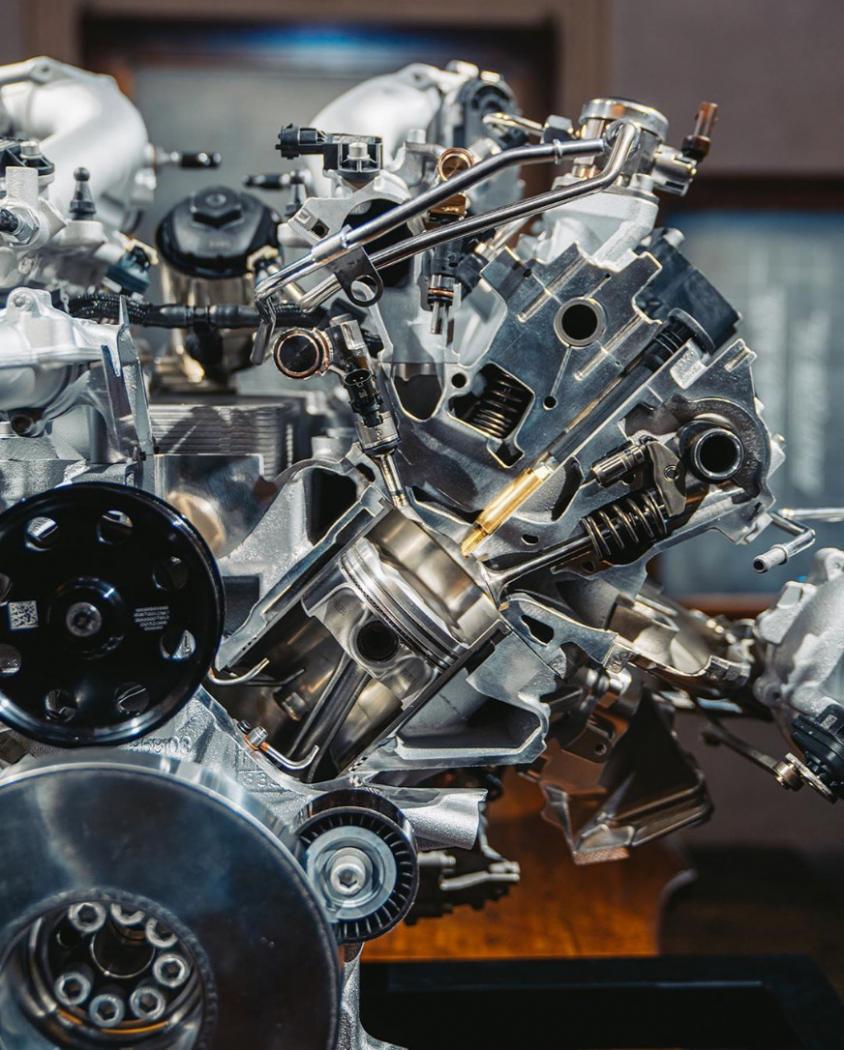

Foto veramente pornografica 😍
