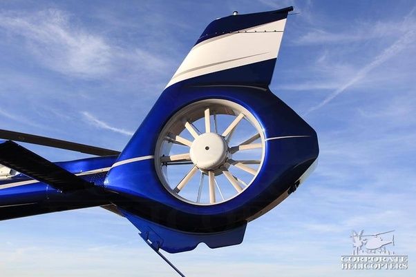

avevo letto di funzioni per minimizzare l' "acustica"...è vero o sono solo cavolate?
negli ultimi anni con l'uso di Cfd hanno studiato sempre piú in dettaglio il flusso dei rotori, direi che si é capito quasi tutto di come si forma il rumore ma su una superficie cosī ampia come il rotore di un elicottero non si riesce a fare molto per ridurlo...
invece il rotore di coda puó essere "inscatolato" sul principio delle eliche intubate e questo riduce il rumore che si forma sulla circonferenza esterna del rotore stesso
ad ogni modo il sistema che si é sempre usato e che entro certi limiti funziona é quello di fare i rotori multipala, ma vale per tutte le eliche anche quelle dei sottomarini e delle navi
un rotore o un'elica a "carico distribuito" infatti ha un po' meno efficienza ma fa meno rumore

On 27/1/2021 at 16:52, LucioFire scrive:
Il grosso del rumore lo fa l'interazione tra rotore principale e rotore di coda, per cui uno dei modi migliori di ridurre il rumore è eliminare il rotore di coda o almeno intubarlo.
