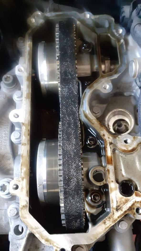

Ecco, l'unico appunto che mi permetto di muovere è sull'intervallo di sostituzione della cinghia di distribuzione: Peugeot per la tua auto, ha previsto quell'intervallo per tutte le auto prodotte tra fine 2013 ed inizio 2017.
Tuttavia, per i modelli prodotti dopo aprile 2017 ha previsto un'ulteriore intervallo: prima sostituzione a 100.000 km / 6 anni, poi, le successive ogni 200.000 / 12 anni... A mio avviso semplicemente una follia, visto che le ultime cinghie a bagno d'olio che ho visto, si erano ridotte così:
Ora ciò può dipendere da molteplici motivi, tra cui l'uso di olio non adatto. Le nuove cinghie potrebbero altresì essere realizzate con materiali migliori, quindi non ridursi così (lo scoprirò nel tempo).
Tuttavia, a titolo confidenziale, quando supererai i 100.000 km ti consiglio di consultarti con il tuo meccanico di fiducia, magari anche uno lì in zona a PD, per valutare se sia il caso di anticiparle la sostituzione prima dei 175.000 proposti dalla casa. Perché rompere una cinghia di distribuzione sono sempre grossi danni ;)
