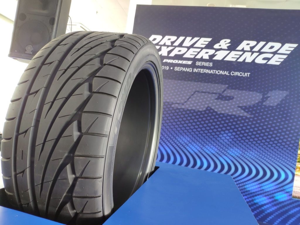

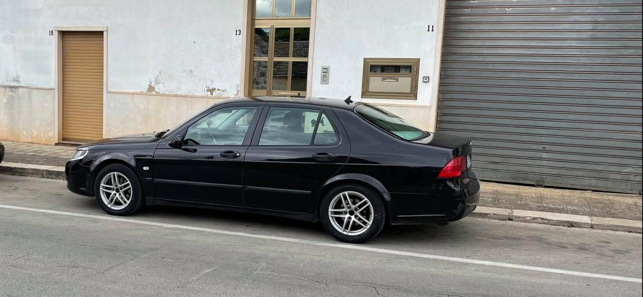

Io ho trovato, nel mio caso, la quadratura del cerchio, con le toyo tr1. Le monto sulle due Saab di casa in misura 205/55 r16, costano 330 euro invece dei 400 euro di ps4 Michelin e Premium contact Continental ma durano 30.000 km invece di 40.000 km. Le inverto ogni 10.000 km per una spesa totale di 360 euro ogni 30.000 ( 330 + due inversioni a 15 euro cadauna ) km contro i 430 euro delle altre. Hanno buone performance sull’asciutto mentre sul bagnato sono inferiori a goodyear asymmetric 5, premium Contact6 e ps4 ma migliori delle PZero nero gt e delle conti ecocontact5, ma non ci vuole molto ad andar meglio di quelle due ciofeche appena menzionate.
Anche il decadimento delle performance è molto progressivo, al pari delle PremiumContact6. A 30.000 le cambio perché arrivano quasi all’indicatore di usura. Comfort buono essendo una gomma morbida, precisione di guida elevata ma rollio accentuato ( sono ideali su auto con assetto rigido, da abbinare ad una spalla alta per compensare la rigidità e dare progressione alla perdita di aderenza ).
...ma quanto sono scolpite? [emoji54]

2 ore fa, fastfreddy scrive:
☏ ONEPLUS A6013 ☏
Hanno un threadwear di 340, gli intagli sono profondissimi ma la durata non e delle migliori perché la mescola è morbida. Per farti un esempio, rispetto alle sportcontact6 la profondità è doppia ma la durata è la stessa.
L'unico appunto è che secondo me soffrono il caldo ma allo stesso tempo hanno bisogno di scaldarsi un po'. Da fredde pare d'avere un'altra gomma. Non so se hai avuto la stessa impressione o se magari hanno cambiato mescola in questi anni.
sono passati parecchi anni, sicuramente il prodotto è cambiato molto ...io ricordo una mescola che sembrava colla (a caldo) e una spalla piuttosto rigida ... allora le apprezzai molto perché cercavo sempre tanta tenuta ... però ci feci veramente pochi chilometri ... oggi ho imparato ad apprezzare anche altri contenuti e quindi preferisco prodotti più equilibrati ... le gomme migliori che ho mai avuto forse sono state le Continental invernali di una quindicina d'anni fa ... semplicemente fenomenali, sia su asciutto (dove sembravano quasi estive) che su bagnato ... silenziose, confortevoli, precise ... incredibile come facessero tutto molto bene nonostante fossero termiche
