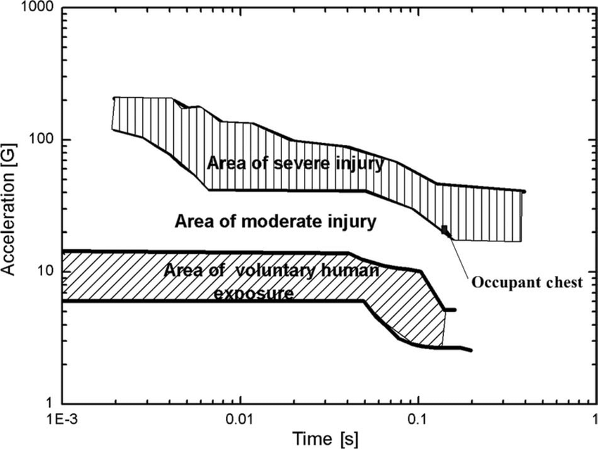

sull'incidente di Verstappen, ieri parlavano di una sollecitazione pari a 51 G .. che immagino siano da considerarsi in decelerazione e laterali, vista la tipologia di impatto.
Personalmente mi sarei aspettato che perdesse i sensi.. invece.. seppur un po' traballante.. si è rimesso in piedi in men che non si dica.
Ma questo valore di 51 G sarà veritiero? oppure solo un dato strumentale del giroscopio di bordo ed invece il pilota è stato sottoposto ad una decelerazione minore? 🤔

Sarà il valore di picco.
Oltre al valore, è importante la durata per causare o meno danni per la teoria dell'impulso.
Per dire, nei crash delle berlinone di 30 anni fa, anche a 56km/h, erano frequenti decelerazioni nell'ordine dei 100g per la testa

Eì il valore di accelerazione istantaneo...
Ci sono le "Eiband Curves" che definiscono la tolleranza alle accelerazioni in relazione alla durata e alla direzione (sterno schiena - verticale - laterale).
Qui c'è un bel testo intitolato "Human Tolerance and Crash Survivability" che ne parla, qui un PDF
(PDF) Human Tolerance and Crash Survivability | Pros Pei - Academia.edu
Se interessa, è un estratto, comunque spiega le basi

Il dato è sicuramente veritiero.
La deformazione dell'auto, e il tempo brevissimo, salvano il corpo umano.
https://www.aci.it/laci/sicurezza-stradale/qualche-nozione-di-fisica/energia-cinetica-applicata-ai-veicoli.html
Una tibia resiste a 90g...

Il valore è plausibile per un urto di quel tipo, di sicuro è un valore misurato con i sensori di bordo ( a voler rompere le scatole un accelerometro, il giroscopio si usa per misurare le velocità angolari), su una F1 il pilota è molto solidale alla vettura quindi probabile che il valore possa essere in qualche modo simile a quello misurato per il corpo vettura.
On 19/7/2021 at 18:09, 8coibaf scrive:
In realtà hanno un accelerometro MEMS negli auricolari: https://www.st.com/content/ccc/resource/sales_and_marketing/promotional_material/magazine/4f/42/eb/f8/d8/d8/48/03/auto_size_matters.pdf/files/auto_size_matters.pdf/jcr:content/translations/en.auto_size_matters.pdf
Non sappiamo comunque a cosa si riferisca il 51G, ma non credo comunque alla testa perché il cervello non gradisce molto questi sballottamenti e la combo di sidepod impact attenuator + deformabilità collare HANS + headrest in schiuma + casco dovrebbe fare in modo di contenere questi picchi a valori più bassi
