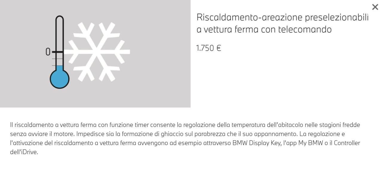

Su molte auto ICE della triade ( non so per gli altri produttori, ma credo anche per Volvo ) è un optional ordinabile in fase di acquisto. In genere piuttosto costoso, ma nel tuo caso ( come nel mio, auto della moglie nel box ed io fuori al freddo ... ) è abbastanza utile. Ti permette di entrare con abitacolo già tiepido/caldo e con vetri sbrinati. Vedi esempio qui sotto per 5er
