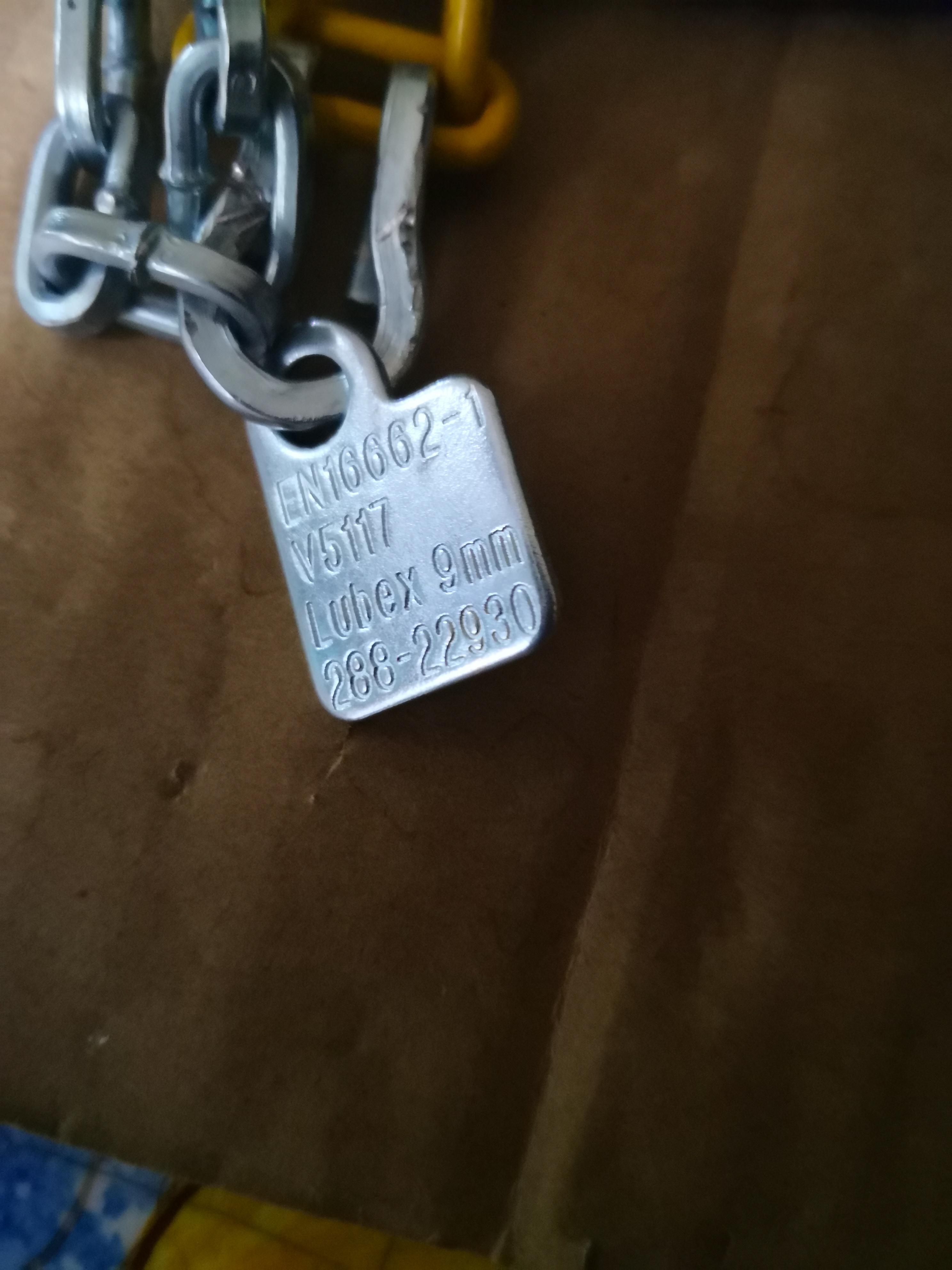

Infatti per essere in regola devi avere il contenitore con l'indicazione specifica della tua dimensione ruota e  stampata la specifica dell'omologazione che deve essere:
“UNI 11313” o “O-norm V-5117  per le catene prodotte all’estero”.
La catena adattata è certificata.
Aggiungo una modalita di montaggio, contrariamente alle istruzioni allegate, ho scoperto che si possa con la mano tra i raggi del cerchio, per cui si passa da sopra la parte con il cavo e lo si aggancia da dietro passando con la mano dal passaggio tra i raggi del cerchio, ho messo un tassello di legno da 3cm sotto la ruota, è un attimo. IMG_20231025_212153.thumb.jpg.c0b1a4fe7a89d427d7d3a056cec8d8fa.jpg

11 ore fa, FRANZ 124 scrive:
Per essere in regola basta averle a bordo, diverso e se ad un posto di blocco ti intimano il montaggio per proseguire, in tal caso ti rimando o indietro, per cui averle a bordo non è servito a niente se poi al momento necessari non le sai montare perché non hai verificato la misura o peggio non le sai montare, è uopo fare delle prove prima su un prato erboso visto che con le classiche ti devi sdraiare.

1 ora fa, FRANZ 124 scrive:
Per il codice della strada devi avere catene a bordo omologate per essere usate con i pnematici che stai montando, quindi devono riportare nell'omologazione la misura esatta, altrimenti è come non averle e ti prendi la multa.
15 minuti fa, AlexMi scrive:
Sulla targhetta attaccata alla catena c'è l'omologazione ed è sufficiente, diverso è a un controllo in caso di effettiva necessità, non riesci a montarle? ,è perché sei imbranato o altro, ti fermano se non montate e ti fanno tornare indietro.
22 minuti fa, FRANZ 124 scrive:
Non funziona così, l'omologazione delle catene è abbinata alle misure, e sulla confezione sono riportate.
Poi dipende da chi trovi come forza dell'ordine, ma se hai nel baule  su una Range Rover le catene della Panda non sei in regola con il codice.

17 minuti fa, AlexMi scrive:
Forse non mi sono spiegato bene, le catene della ex Corolla cross da 18', le ho adattate alle 19'Prius,oltre a essere perfette e su misura, le ho pure montate e smontate più volte, quindi che vorranno di più, ripeto le alloggio nel vano posteriore del carichino domestico in due confezioni separate dx-sx. ci stanno alla meraviglia. Le calze in ogni modo vorrei integrarle, a parte il fatto che me non nevica, forse quando muore il papa .

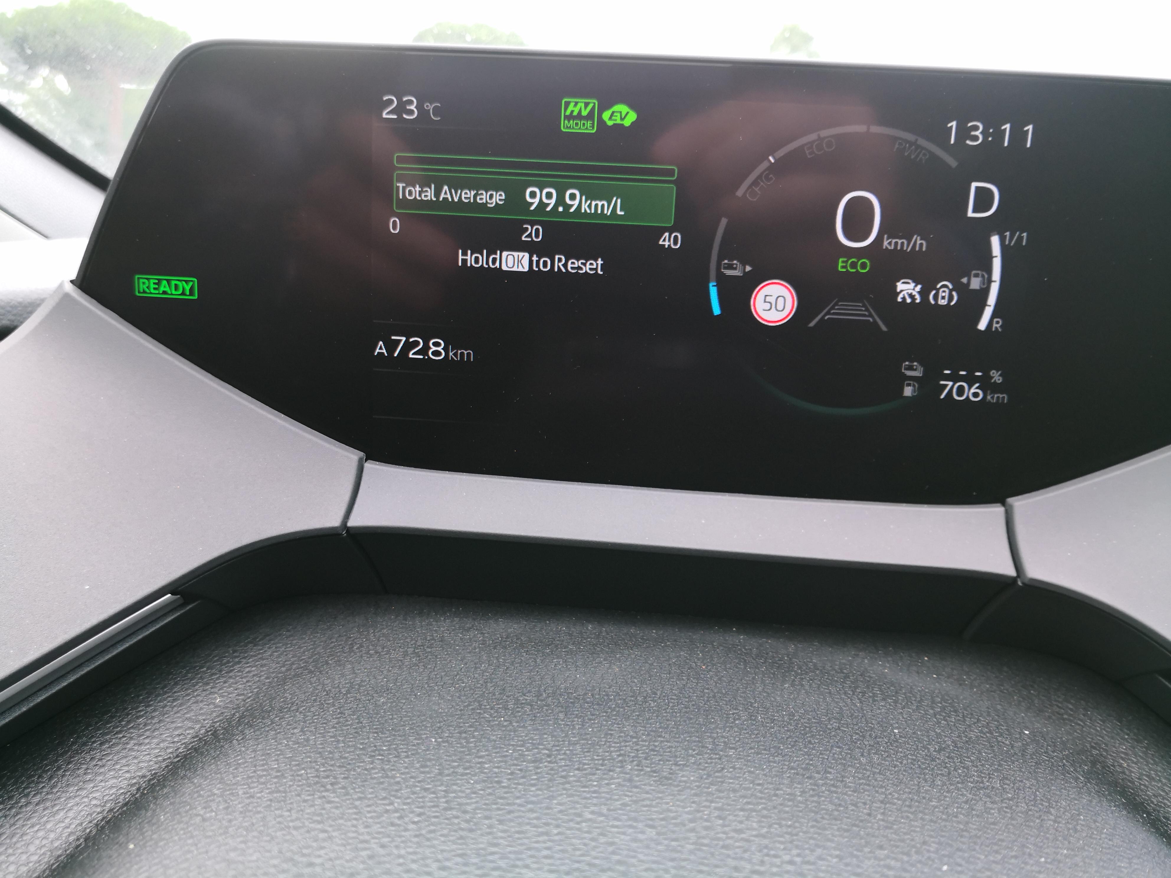

Spiega questa foto, scattata al momento della commutazione fine del SOC passaggio in ibrido, valore elettrico 9,2km x kwh, poi il nuovo della foto. IMG_20231026_131138.thumb.jpg.19f92447836d19887e9396659cd2c956.jpg
