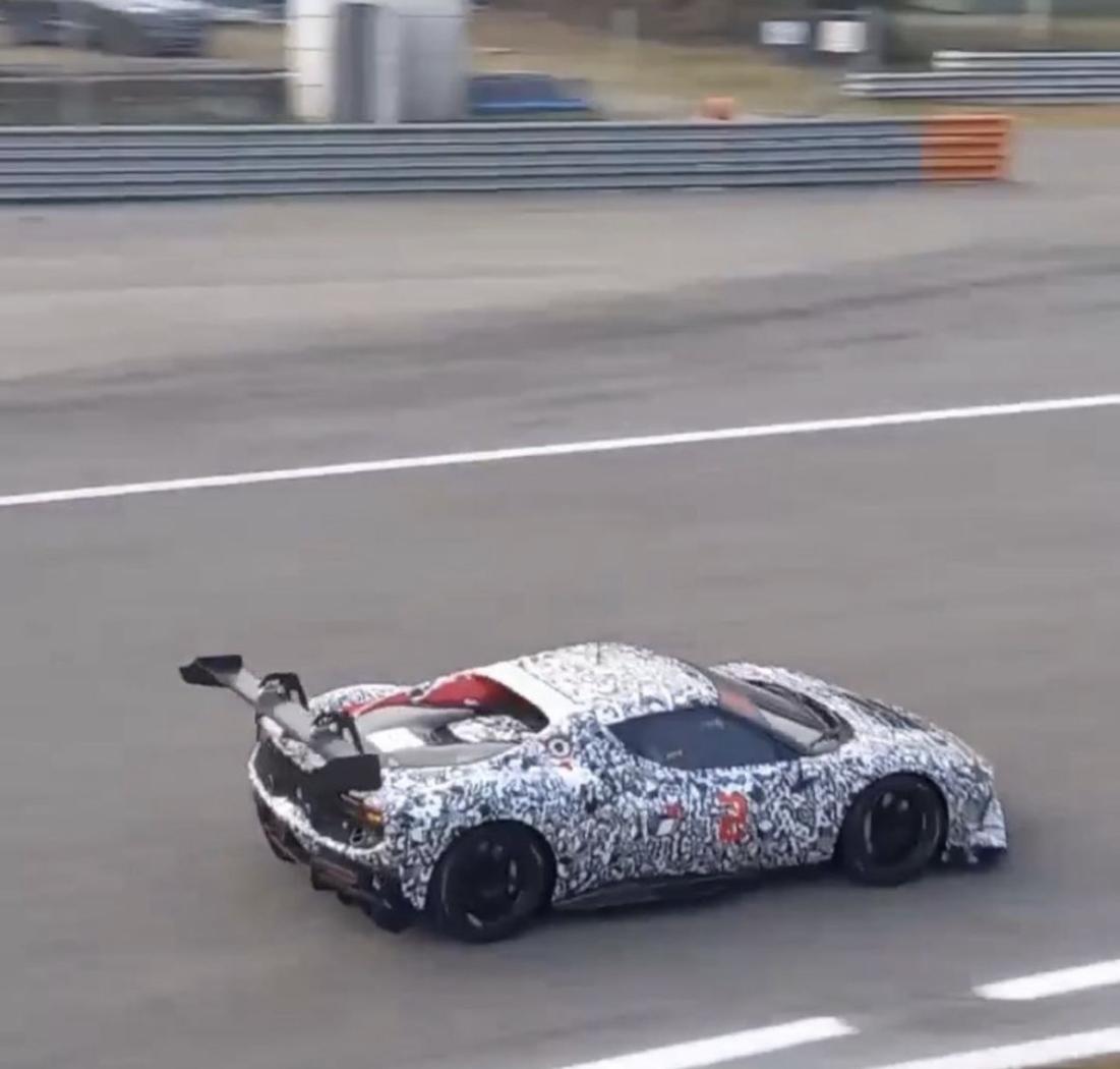

  • Osv ha modificato il titolo in Ferrari 296 Challenge (Spy)
che fine fanno questi prototipi? li tiene la casa per ulteriori sviluppi oppure vengono venduti alla clientela dopo aver fatto una revisione?
chi sa se ne deriveranno una GT2 (campionato che stenta a decollare) come ha fatto la Lamborghini...
