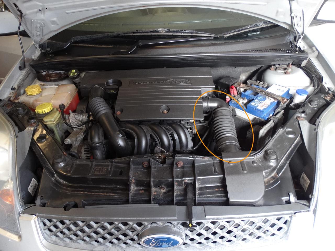

Un parente ha scoperto che la sua Fiesta 1.2 75 CV del 2008 (una delle ultime della 5ª serie restyling) è rimasta senza il manicotto che convoglia l'aria dalla mascherina al filtro dell'aria (vedi immagine). Non ha idea di come sia possibile averlo perso, anche perché l'auto farà sì e no 5000 km/anno. Adesso si è messo alla ricerca del pezzo negli sfasciacarrozze perché pare che non si trovi di concorrenza e il pezzo originale Ford sono 90 € +iva. :cens:
Secondo voi corre qualche rischio ad usare la macchina senza questo pezzo?
A occhio direi che il motore potrebbe girare con poca aria e quindi miscelare male ed essere irregolare (anche se lui dice di non aver notato niente fino ad ora).
L'unico rischio che vedo è di non prendere l'aria estiva direttamente davanti (d'inverno dovrebbe esserci un altro manicotto che aspira vicino al collettore per preriscaldare l'aria). Non credo che costituisca un problema.
Come ti ha detto Jameson, l'unico problema è che aspiri aria dal vano motore, invece che dal frontale, potresti avere un lieve calo di potenza in estate.
Sulla causa, avendo lo stesso modello di auto, nell'innesto del collettore del filtro, dove è collegato il tubo, c'è un dentino di innesto, nella mia si è rotto, immagino sia un difetto comune al modello, rompendosi il tubo non è più fissato bene, e tende a muoversi, alla lunga potrebbe sfilarsi e cadere.
