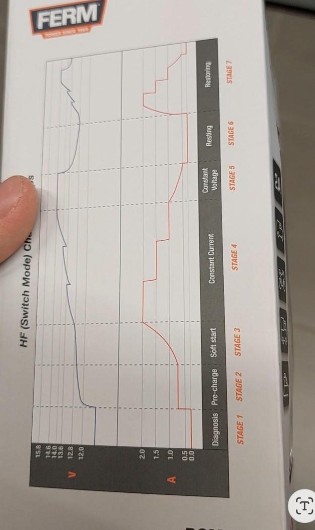

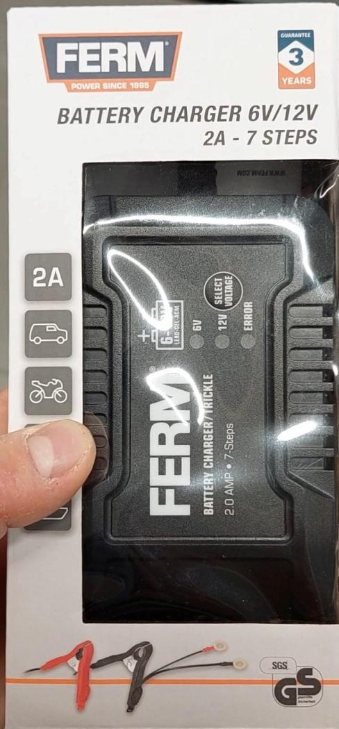

Oggi sono andato in un negozio e ho trovato questo che vedete in foto, secondo voi è valido? se no vi chiedo per favore di consigliarmi voi un apparecchio che possa aiutarmi in questi periodi di lontananza (spesa massima 30 euro)

Ecco appunto, anche io ho millemila cose elettroniche e lo stacco di batteria un po mi preoccupa ed era anche per questo che chiedevo, ok grazie, vedo che alcuni usano il mantenitore e non hanno problemi, credo che opterò anche io per un mantenitore invece dello stacco brutale di batteria... devo vedere se mi metteranno in offerta quello parkside della lidl nelle prox settimane prima di partire (non ci avevo pensato potesse esistere, sarebbe della parkside???) oppure dovrò prendere quello li in foto come ultima spiaggia.
