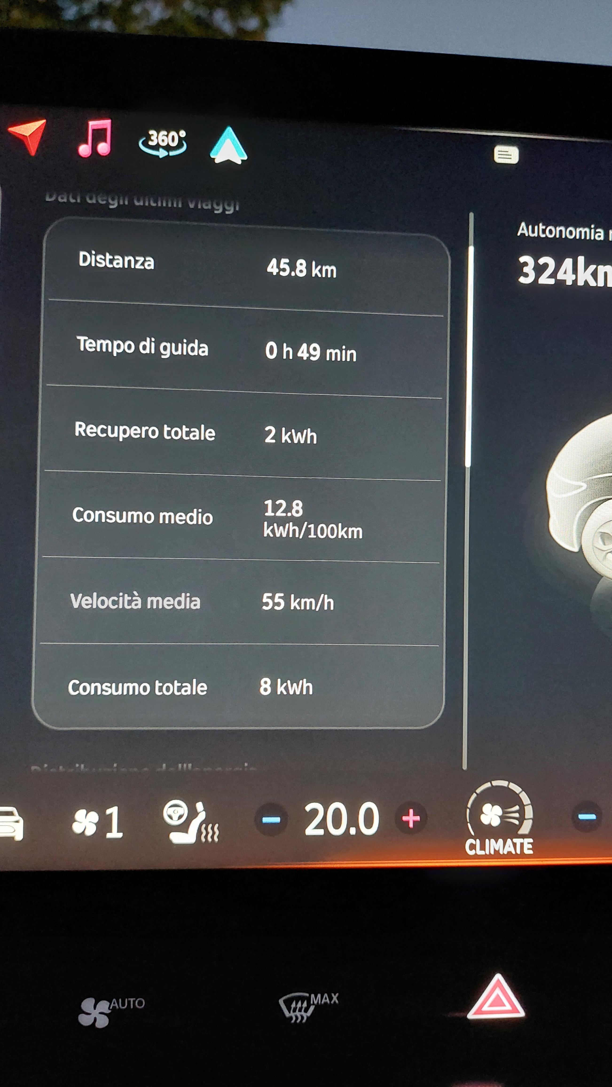

Ieri ho percorso poco più di 50 km tra città e tangenziale, per cui l'esperienza è ancora molto limitata, ma sufficiente per evidenziare i principali pregi del viaggiare in elettrico.

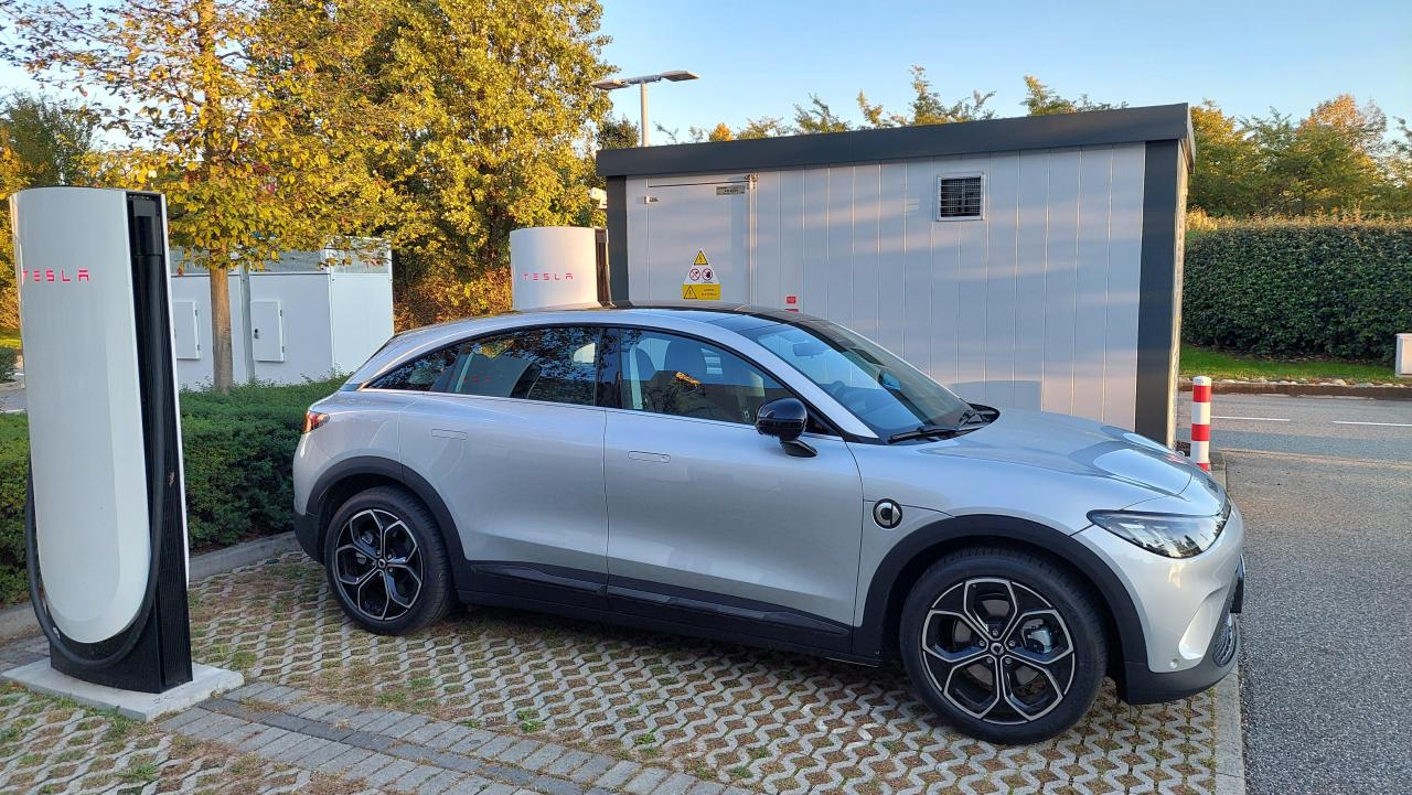

Per non complicarmi la vita e non spendere troppo ho scelto di ricaricarla ad un supercharger Tesla. Avevo già da tempo scaricato l’app di Tesla per vedere prezzi e ubicazione colonnine, mi ero già registrato e avevo inserito i dati della carta di credito, tutto molto semplice e rapido. Arrivato sul posto ho deciso di attivare dall’app l’abbonamento annuale di 100 € per avere le tariffe dei possessori di Tesla, anche questa operazione è stata immediata.
Dopo aver parcheggiato l’auto nello stallo ho preso la pistola e l’ho infilata nella presa, a questo punto dall’app ho premuto il pulsante per avviare la ricarica, l’app ti localizza e ti chiede su quale delle colonnine vuoi caricare.
Un attimo di spaesamento perché da inesperto non sapevo dove leggere i numeri delle colonnine, sono scritti in basso da un lato sulla base, poi nell’app vengono mostrate solo le prime 4, per vedere le altre bisogna scorrere l’elenco con uno swipe a sinistra.
Dopo la conferma l’app comunica che può occorrere circa un minuto prima che la ricarica parta, ma dopo pochi secondi si è avviata mostrando sull’app le informazioni di ricarica, prezzo, potenza erogata, tempo di ricarica etc…
Essendo ancora inesperto non ho attivato il preriscaldamento della batteria, la potenza è cresciuta rapidamente fino a circa 70 kW, per poi calare lentamente, dal 50 all’80% ci ha messo 15 minuti, dall’80 al 95% altri 15 minuti, mentre per arrivare al 100% ci ha messo ben 18 minuti, essendo drasticamente scesa la potenza fino a 5 kW.

Percorso urbano e extraurbano prima della ricarica al 100% che ha portato l'autonomia a 324 km

Se invece ti riferisci all'autonomia quando è al 100% indica 325 km con calcolo standard che corrispondono a 6,8 km/kWh, mentre l'autonomia dinamica si basa sugli ultimi km percorsi, ma per il mio utilizzo è fuorviante.

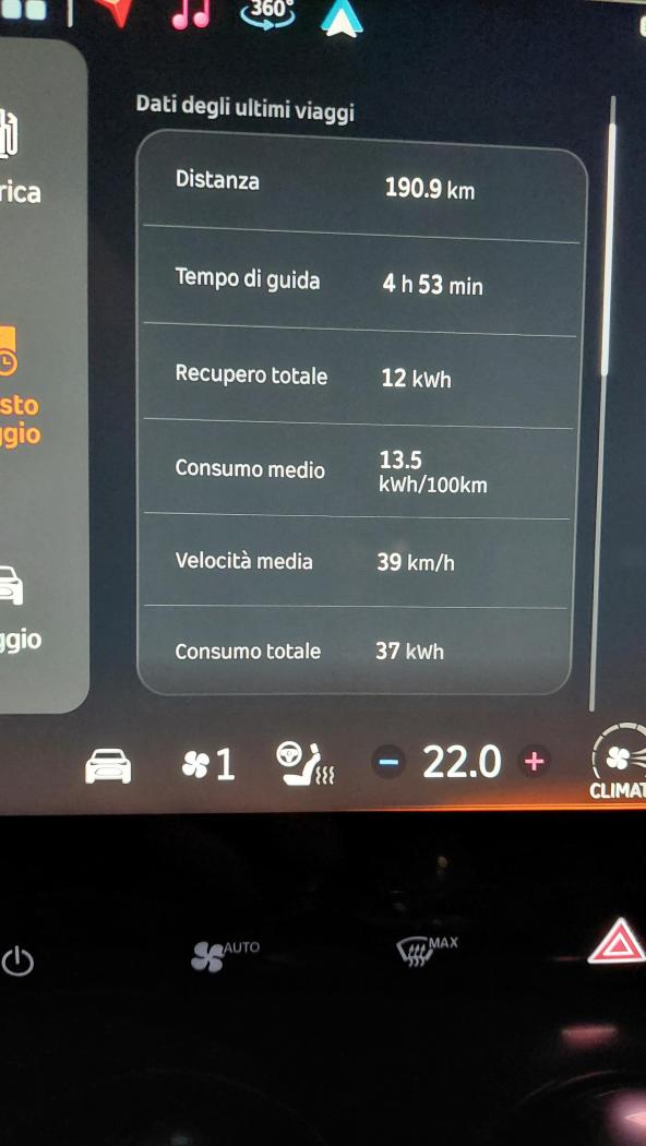

Dopo questa ricarica al 100% ho fatto 20 km in città poi uno dei mie viaggi abituali che prevede 10 km in città e 70 in statale o autostrada e 5 km di montagna, dislivello totale 1000 m circa.
Mi ha stupito l'elevato recupero al ritorno in discesa.
La velocità media è molto bassa ma il percorso è stato il seguente:
- 30 km città
- 70 km statale in salita
- 5  km montagna salita
- 5  km montagna discesa
- 30 km autostrada discesa
- 20 km statale pianura
- 20 km tangenziale pianura
- 10 km città
